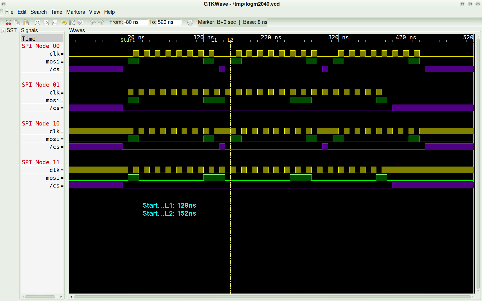

Moin miteinander.
Bin hier auf ein interessantes Phänomen gestoßen, welches ich in dieser Form noch nicht gesehen hatte. Hintergrund: Ich brauche eine flinke Methode um säckeweise Daten zwischen mehreren µC auszutauschen. Bei meinen SPI Messungen hatte ich einige Meßwerte welche nicht zur Erwartungshaltung zu passen schienen.
Erwartet hatte ich (bei 125 MHz CPU) eine Datenrate von: 7.812.500 Byte/s (62,5 MBit/s)
Das klappt in zwei von vier Fällen. In den beiden anderen Fällen gab's nur: 6.578.947 Byte/s (52,632 MBit/s)
Also schnell eine Scannerklasse auf den Pico und nachschauen was passiert. (Das macht der dann selber ohne die eigentliche Funktion zu beeinträchtigen.)
Im Anhang ein Screenshot mit den vier SPI Modes. Bei SPI-mode 01 und 11 läuft's wie vorgesehen (128 ns/Byte). Bei SPI-mode 00 und 10 ergeben sich 152 ns/Byte, also eine Verzögerung von 24 ns. Das entspricht 1½ SPI-clocks. Außerdem wird ständig /cs deaktiviert und wieder aktiviert.
Frage in die Runde: Ist euch so ein seltsames Verhalten schon einmal aufgefallen? Ist es eventuell sogar Regelkonform?
