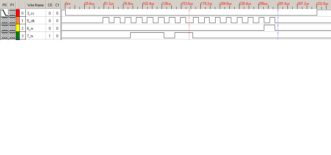

Mein Problem ist, dass mir der enc28j60 nicht mit erwarteten Werten
antwortet, als Beispiel versuche ich das ESTAT-Register zu lesen, das
LSB soll dort auf 1 gesetzt werden, wenn der Oszillator sich
eingeschwungen hat. (ESTAT.CLKRDY) Im Anhang ist das auf dem
Logikanalyser zu sehen. Der Ausschnitt wurde einige Zeit nach Anschalten
gemacht, das Bit sollte also 1 sein. Der enc28j60 liefert aber 0x02, das
sehe ich im Logikanalyser als auch im M16C.

Ich habe inzwischen rausgefunden, dass mein Clocksignal so nicht richtig
war, mit "high" bei Nichtbenutzung hat es besser funktioniert.
Ausserdem weiss ich jetzt, dass ich die älteste Silicon-Version habe
Refid=2, die soll unter 8MHz SPI-Takt nicht zuverlässig funktionieren.
Da auch das Manual nicht richtig eindeutig ist, gebe ich auf.

Ich würde aber mal darauf tippen das Du das CKPH-Bit (u2smr3) übersehen
hast. Dies ist in "Special Mode 2" beschrieben. Wenn es nicht gesetzt
ist passt das Clock-Signal nicht.

Die Einstellungen hatte ich auch so, hat aber nicht hingehauen (eben
nochmal getestet). Es scheint so, als wären die Bytes um eine Stelle
verschoben, anstatt bei ESTAT 0x01 zubekommen sehe ich 0x02 zB. Das
hatte ich via Software-SPI versucht zu lösen, das Clocksignal auf High
zwischen den Bytes. das hatte etwas besser funktioniert, zumindest ESTAT
und EREVID (die Silicon-ID) sahen danach ok aus.

Fehler sind unterschiedlich, teilweise gehts 100 mal gut, dann wieder ne
Zeit gar nicht.
Ich denke es liegt an der SPI-Kommunikation, die ist wohl nicht
zuverlässig.
Morgen werde ich verschiedene Geschwindigkeiten fuer SPI ausprobieren,
vielleicht bringt das was.
