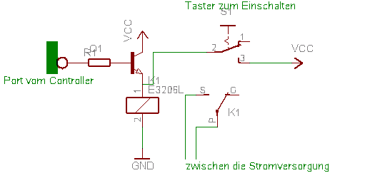

Ein anderer Weg wäre, einfach einen Ausschalter mit einem Portpin zu
verbinden und bei Betätigung des Tasters alle Daten abzuspeichern und
anschließend mit einem anderen Portpin die Stomversorgung zu
unterbrechen (z.B. über ein Relais, ...)

So eine selbsterhaltende Schaltung mit einem Relais wäre wohl die beste
lösung wenn es nicht so unbedingt auf die Anzahl der Ausgänge ankommt.
Da der Controller dann die Daten auch ganz sicher ins EEprom schreibt.

die geschichte mit dem relais habe ich nicht ganz verstanden... gut, es
gibt einen aus-schalter, der bewirkt das der controller alles
abspeichert und sich selber danach per relais die stromversorgung
kappt... nur wie wird das ganze wieder angeschaltet? ...
