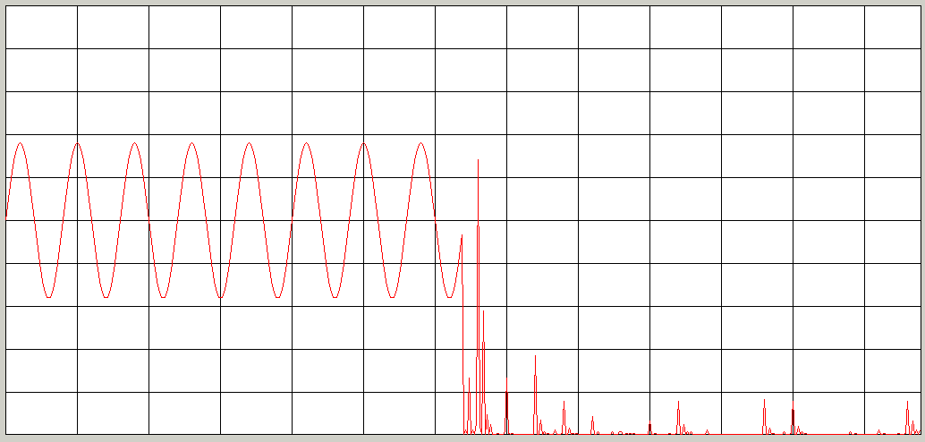

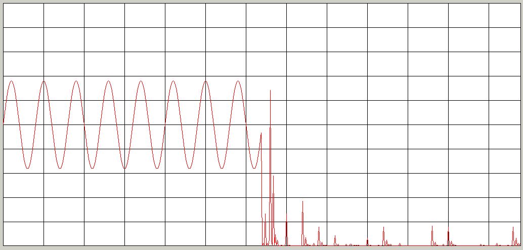

Ich versuche schon seit Tagen das Beispielprogramm von Microchip zum
Laufen zu bekommen.
Ich habe das Programm ein wenig aufgeräumt und übertrage die Kurvenform
(im Moment ein einfacher Sinus von 0-5kHz, 10kHz Samplerate) vom PC zum
dsPIC und das Ergebnis vom dsPIC geht zurück zum PC wo die Werte
grafisch dargestellt werden.
Das Hamming Fenster passt noch, auch die Umsortierung der Werte in
Komplexe Werte müsste noch OK sein.
Das Ergebnis der FFT ist aber nicht so ganz das was ich von einem Sinus
erwarte. Wenn ich die Frequenz von 0-5kHz durchlaufen lasse, müsste
eigentlich eine Spitze von links nach rechts laufen, aber die Spitzen
springen hin und her, und es sind immer mehrere große und eine Menge
kleiner Spitzen.
Gast #445938
Ich habe den Code jetzt nich angesehen, aber folgendes: Die zwei Spitzen
beim Sinus erkennst du nur, wenn deine Abtastrate ein ganzes Vielfaches
der Sinus Frequenz ist (=> kohärente Signalverarbeitung), sonst geht das
bei der Transformation nicht auf, und du kriegst mehrere Spitzen.
Also für 1kHz, 2kHz, 5kHz usw. sollte es stimmen, bei 1.5kHz kriegst du
nicht das ideale Spektrum. Hat mit der Fensterung und der
darauffolgenden Abtastung an falschen Stellen zu tun, siehe zB
picket-fence-effect.
Wenn es für ein 1kHz Signal immer noch nicht funktioniert, kann das
folgende Gründe haben: Abtastrate und Signalfrequenz sind leicht
asynchron, das kann dann immer noch schweinerein geben. Oder aber dein
Algorithmus ist falsch.

OP #453729
Wenn ich den Betrag am PC aus dem komplexen Daten berechne sieht das
Ergebnis genauso aus, wie das Ergebnis von SquareMagnitudeCplx().
Daran liegt es also (zumindest bei mir) nicht.
Der Fehler muss also während der FFT oder dem Umsortierten der Bits
entstehen.
Beim FFT Beispielprogramm, dass die Grundfrequenz herausfindet ist es
anscheinend Zufall, dass das richtige Ergebnis rauskommt.

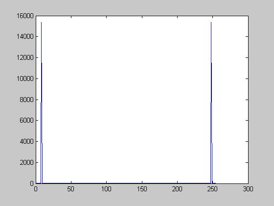

Gast #461872
Mit Sicherheit zieht SquareMagnitudeCplx() keine Wurzel. Das kannst du
mit dem MPLAB Simulator ausprobieren (Debugger/Select Tool/MPLAB SIM).
Der Code dafür:
#include <p30Fxxxx.h>
#include <dsp.h>
fractcomplex in[2] _attribute_ ((section (".ydata, data, ymemory"))) =
{0x2000,0x2000};
fractional out[1] _attribute_ ((section (".ydata, data, ymemory")));
int main(void)
  SquareMagnitudeCplx(8, in, out);
Nach Build und Run geh auf View/Watch, dort suche "out" aus, dann klicke
auf "Add Symbol". Das Ergebnis ("in") ist 0x1000 (two's complement, hexa
signed fractional), das gleich 0.125 (Dezimal) ist. Was ich geschrieben
habe ist richtig, weil .25^2 + .25^2 = .125.
Zu deinem letzten Beitrag: die Größe der Diracs im Spektrum (wenn es
kein Leakage gibt) sollten 1/N *A*N/2 = A/2 sein, daher hast du Recht.
Aber was für Daten kommen durch den UART? Ich vermute, dass der DSP die
Daten aus dem PC (bzw. von MATLAB) ohne Umwandlung bekommt. Wenn das so
ist, dann brauchst du "-128" nicht:
p_real[i] = ((signed int)(uart_getchar()-128))*100;
Das verursacht Unlinearitäten im Signal (two's complement overflow), und
An deiner Stelle würde ich folgendes machen: mit MATLAB die
Datenkonversion erledigen (der MATLAB rechnet mit signed int, der DSP,
bzw die Funktionen brauchen fractional, eine MATLAB Funktion zu
schreiben braucht keine Minute), *100 versaut die Vorzeichen
(fractional!!!) ich würde *256 schreiben und mit MATLAB die Datengröße
limitieren, statt "signed int" kommt "fractional". Benutze zuerst keine
Fensterfunktionen (überfüssige Fehlerquelle), die Ergebnisse der FFT
ebenfalls mit MATLAB zurückkonvertieren.

Gast #630287
Hi
Ist zwar ein alter post aber vieleicht hilfts mal jemandem.
Die twiddlefactors von Microchip sind falsch.
diese mal updaten und nochmals versuchen.
Benedikt - "Der jetzige FFT Algorithmus stammt von Microchip, der sollte
also OK sein." Diese Annahme ist ein schwerwiegender Fehler. Siehe die
ganzen errata listen von Microchip...
