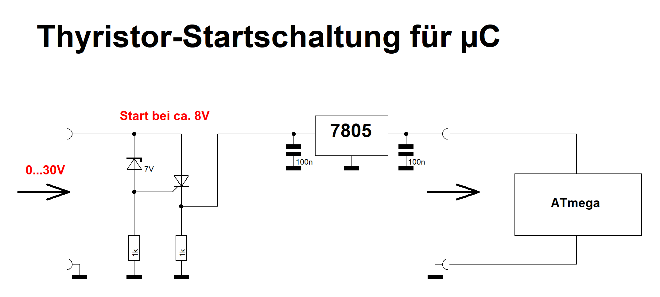

Geschätztes Forum,
wenn die Versorgungsspannung nur langsam ansteigen sollte,
dann könnte es passieren, dass der uC nicht vernünftig startet.
Fehler könnten zB. sein: Ports werden nicht korrekt gesetzt,
Ausgänge sind plötzlich kein Ausgange, sondern ein Eingange.
Was haltet Ihr von dieser kleinen Schaltung ?
Ab ca. 8V zündet der Thyristor und die uC Versorgungsspannung
steigt zügig an.
Nachteil: Der Thyristor wird erst wieder hochohmig, wenn sein Strom
einen Minimalwert erreicht, solange bleibt er leitend.
Bernhard
