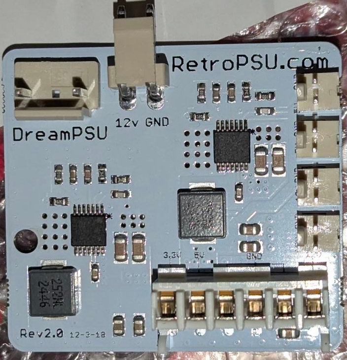

ich habe hier eine kleine Platine mit zwei (nahezu) identischen Wandlern mit dem TPS54525. Diese wandeln die Eingangsspannung von 12V zu 3,3V und 5V. Die Schaltung der beiden Wandler unterscheidet sich augenscheinlich nur in einem Widerstand in der Rückkopplung für die Ausgangsspannung. Ansonsten entspricht sie dem Datenblatt, wenngleich ich die Kondensatoren nicht ausmessen konnte.
Fehlerbild: Nach Anschluss der 12V sind 3,3V gleich messbar, der 5V-Wandler gibt nichts aus. Der EN-Pin ist (genau wie bei dem anderen TPS) auf ~11,5V, sollte also loslegen. Beim Messen habe ich versehentlich den EN- mit dem PG-Pin kurzgeschlossen, danach sind 5V vorhanden.
Nachgelötet habe ich bereits, weitere Fehler kann ich auf Anhieb nicht sehen. Kann es an der Induktiviät liegen, dass sie für den 5V-Wandler zu klein ist?
Besten Dank für Tipps bei der Fehlerbehebung!
Viele Grüße Hannes

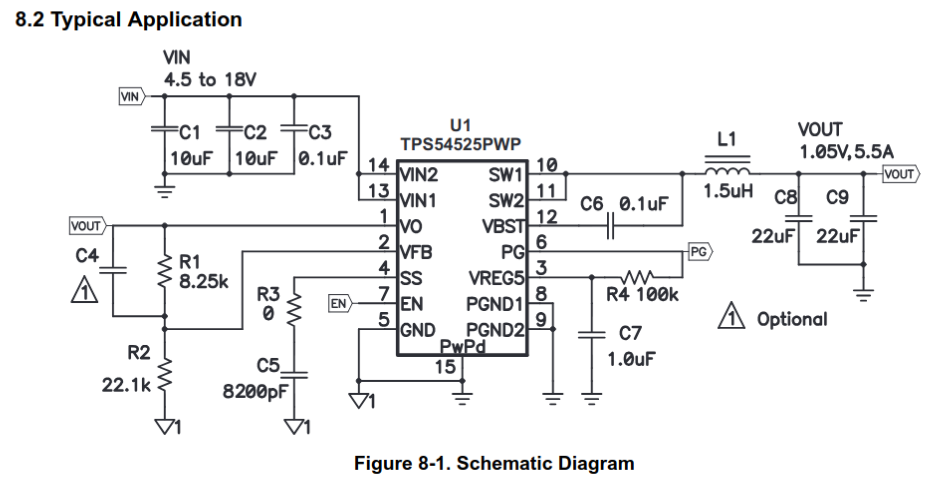

Ich antworte mir eben selbst: Nach einiger Suche im Internet scheint das Problem der Spannungsverlauf am EN-Pin zu sein - wenn die Bedingungen ungünstig sind, dann scheint der Wandler in den UVLO zu gehen und bleibt dort auch.
Als Lösungsvorschläge wurde ein anderer Spannungsteiler (der EN-Pin ist intern mit einem 220k..440kΩ mit Masse verbunden) angegeben - statt der verbauten 10,2kΩ sind wohl 1MΩ nötig.
Ausgetestet habe ich bereits ein Überbrücken des Vorwiderstandes, was keine Änderung brachte.
