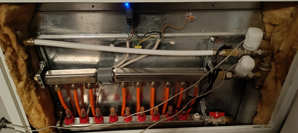

ich verfolge schon längere Zeit Beiträge im Forum und danke allen für viele hilfreiche Tipps und Hinweise. Nun möchte ich auch mal etwas dazu beitragen, da ich meine Fußbodenheizung mit einer Eigenbausteuerung versehen habe.
Ich habe mich mit den Möglichkeiten der Stellmotoren vom Homematic beschäftigt und nach vielem lesen und informieren bin ich zu dem Schluss gekommen, das die originale Steuerung mit HMIP-FALMOT-C12 nicht in Frage kommt. Ich habe einige Beiträge gefunden, in denen die Funktion beschrieben wird und abgesehen von kleineren Softwareproblemen die aufgezeigten Probleme mit der Hardware für mich die Entscheidung gegen Homematic begründet haben. In einigen Forenbeiträgen wurde beschrieben, das bei mehreren Heizkreisen in einem Raum (bei mir einmal 3 und einmal 6 Kreise) häufig das Problem auftritt, das ein Heizkreis warm und der nächste kalt ist. Die motorischen Stellaktoren sind trotzdem sehr interessant.
So entstand meine Idee zum Umbau.
Um die genannten Probleme zu vermeiden, habe ich meinen Heizkreisverteiler umgebaut, sodass jeder Raum nur noch über ein Ventil geregelt wird. Somit reichen mir 2 Stellmotoren für meine obere Etage mit 2 Räumen aus (siehe Bild).
Da die Stellmotoren nur über 2 Drähte mit 3,3 Volt gesteuert werden habe ich einen L9110S Dual Motortreiber genutzt, der ja nichts anderes tut, als die Polung des Motors zu tauschen, um einen vorwärts und Rückwärtslauf zu ermöglichen. Zusätzlich habe ich noch für jeden Raum einen Durchlaufmesser eingebaut, was sich für die Steuerung als "gold wert" herausstellte, da die Durchlaufmengen mit schwankenden Druckverhältnissen (Mischer geht auf und zu, oder beide Räumen sind geöffnet oder nur einer) sehr unterschiedlich ausfallen bei gleicher Öffnung des Ventils. Das kann ich durch messen des Durchlaufs sehr gut kompensieren.
Da meine Steuerung jetzt erst seit 2 Wochen aktiv in Betrieb ist, kann ich über Einsparungen oder ähnliches noch nicht viel aussagen, aber bei der Beobachtung meiner Heizung "gefällt" ihr das von den Heizverläufen viel besser :-).
Eventuell interessiert sich ja jemand für meine Idee, bei mir funktioniert der Umbau auf jeden Fall hervorragend. Mit der Programmierung bin ich noch nach und nach am optimieren, ich denke aber ich bin schon auf einem ganz guten Weg, da die Ergebnisse für mich schon sehr gut sind.
Jens

Du hättest dich vorher mit dem Thema "Tichelmann" auseinander setzen sollen. Bei so vielen Abgängen in einem Regelkreis wird bei Drosselung des Ventils sich der verbleibende Wasserstrom NICHT etwa gleichmäßig auf die Kreise aufteilen sondern den Weg des geringsten Widerstandes nehmen, hier vermutlich also nur die ersten zwei, drei Kreise nach dem Ventil (oder was immer der kürzeste Rohrweg ist).
Daher werden FBH mit Ventilen für jeden Kreis ausgestattet und möglichst jedes Ventil auch über einen eigenen Thermostaten angesteuert.
Bei einem sehr großen Raum mit mehreren Kreisen und nur einer Temperaturzone wird eine Regelung mit Rücklaufmessung verwendet. Da wird die Rücklauftemperatur jedes Kreises im Verteiler gemessen und die einzelnen Ventile von der Regelung so lange verstellt bis diese sich angeglichen haben.

damit habe ich mich auch beschäftigt, aber ein Test ist ja trotzdem für mich sinnvoll gewesen. Die Verteilung auf die Kreise funktioniert hervorragend. Meine Kreise sind alle relativ gleichlang und ich habe an jedem Kreis einen Durchlaufmesser bzw. Einsteller. die habe ich gleichmäßig eingestellt und habe bisher keinerlei Probleme damit. Danke für deinen Hinweis.

Das wird aber kommen, du bist gewarnt.
Dabei spielen so Dinge wie Viskosität des Mediums (in Abhängigkeit von der Temperatur) eine Rolle, manchmal aber auch der Stand des Mondes (das ist natürlich nicht Ernst gemeint aber tatsächlich nimmt das Wasser manchmal andere Wege ohne ersichtlichen Grund) Du hast dann in dem großen Raum kalte Stellen obwohl doch "alles richtig" war.
Jede Generation von Heizungsfritzen muß das neu lernen weil sie es erst nicht glauben wollen ;-)

Danke für die Warnung, ich werde es im Auge behalten. Im Moment läuft alles gleichmäßig, auch bei geringem Durchlauf. Ich muss meine Erfahrungen erst sammeln. Es ist aber alles noch vorhanden, sodass ein Rückbau in kurzer Zeit möglich ist. Ich musste ja erst mal sehen, ob das so überhaupt funktioniert und der Durchlauf von einem Ventil für 6 Heizkreise reicht. Aber das scheint kein Problem zu sein. Ich habe auch noch genug Reserven, falls bei ordentlich Kälte mal mehr gebraucht würde. Auch bei -15 °C in der Nacht hat alles gut funktioniert. Die letzten Tage war es ja fast zu warm zum testen.
Ich freue mich über jeden Gedanken und Vorschlag. Man kann ja nicht an alles denken :-)
