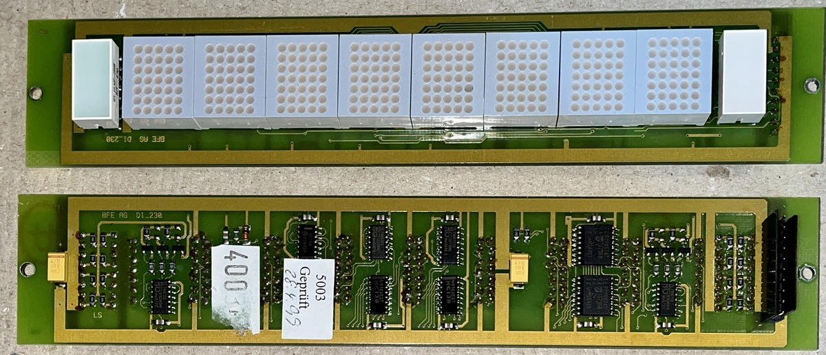

ich biete hier Platinen an die mit 8 Stück intelligenten DLG7137 Punktmatrix-Displays bestückt sind. Zusätzlich sind 2 Flächen-LEDs auf der Platine.
https://www.mikrocontroller.net/attachment/663449/DLG7137-A.jpg
https://www.mikrocontroller.net/attachment/663452/DLG7137.pdf
Wichtigste Bauteile auf der Platine zur Ansteuerung der Displays sind 2 Stück PCF8574. Vermutlich ist einer um das Bitmuster für die Displays bereitzustellen, der Andere um die Stelle auszuwählen die beschrieben werden soll.
https://www.mikrocontroller.net/attachment/663453/PCF8574.pdf
Ich habe keine Unterlagen für die Platinen und habe sie auch nicht getestet. Ich biete sie daher ausdrücklich als defekt an.
Mein Plan war, als ich sie vor Jahren gekauft habe, die Displays auszulöten und für andere Projekte zu verwenden. Den Plan habe ich allerdings wieder verworfen.
Die Platinen sind ca. 25 Jahre alt.

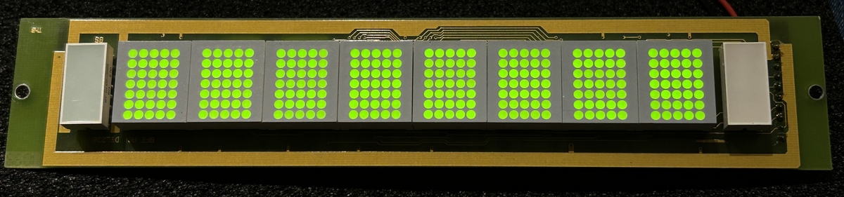

Gestern habe ich mal 3 Stück einfach nur mit 5V Spannung versorgt, bei einem gingen alle DOTs an.
https://www.mikrocontroller.net/attachment/663451/DLG7137-C.jpg

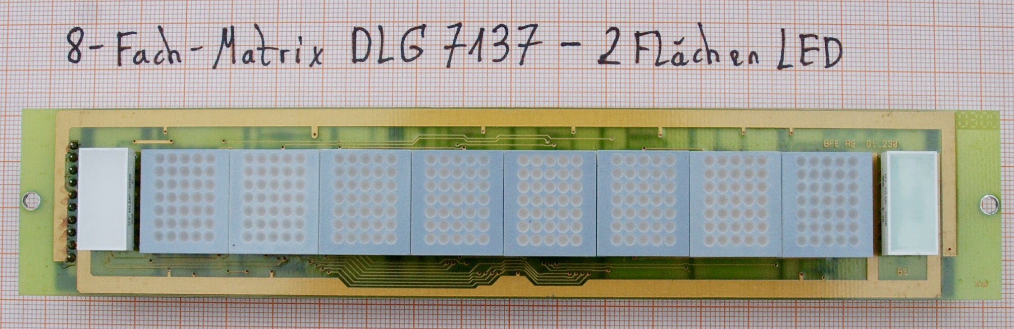

Falls es jemanden intressiert:
Korrektur der Steckerbelegung: 1 + 2 Int PCF8574 0 3 I2C SDA 4 I2C SCL 5 GND 6 I2C A2 damit wird die Adresse 7 I2C A1 des Boards festgelegt. 8 nc 9 + 10 GND
Schaltungsbeschreibung (Fehler nicht ausgeschlossen):
Der eine PCF8574 hat die I2C-Adresse 0, Ausgänge bezeichnet P00-P07 der andere Adresse 1, Ausgänge bezeichnet P10-P17.
P10-P16 gehen auf D0-D7 der Anzeigen. P00-P02 gehen auf A0-A2 der 138er. P03 geht auf E1 des linken 138. P04 geht auf E1 des rechten 138. P06 geht auf E2 der 138er und WR der Anzeigen. Y7-Y4 des linken 138er geht auf die CEs der Anzeigen 1-4 Y7-Y4 des rechten 138er geht auf die CEs der Anzeigen 5-8
Y0 der beiden 138er sind verUNDdet und gehen CP des 175er P10 geht auf D0 des 175er P15 geht auf D1 des 175er P12 geht auf D2 des 175er P17 geht auf D3 des 175er Q0 und /Q3 des 175er sind verUNDet nund gehen auf BL0 der Anzeigen. Q1 und /Q3 des 175er sind verUNDet nund gehen auf BL1 der Anzeigen. /Q2 des 175ers geht auf LT der Anzeigen.
P10 aktiviert über den 74 die grüne FlächenLed. P11 aktiviert über den 74 die rote FlächenLed. Getaktet wird der 74 durch Y1 des linken 138.
Reset des 175 und 74 kommt von einer PowerOn-Verzögerung und geht noch auf P07.
BL0 und BL1 steuern die Helligkeit der FlächenLeds (L/L=aus).
P05 liegt fest auf GND

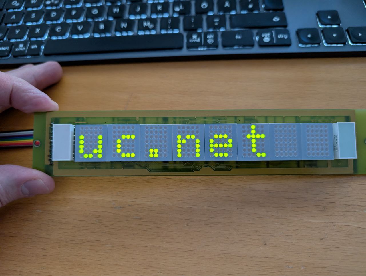

Hallo Peter, da haben wir parallel getüftelt :) Bei mir läuft es mit folgendem Code. Eine Schaltplanskizze kommt noch.
/*  Testsoftware für die Di_230 Displayplatinen von BFE AG                   */
/*  (c) J. Hermann, 2025, für mikrocontroller.net, zur freie Verwendung      */
/*  Zur Ansteuerung der PCF8574 wird die Bibliothek von Adafruit genutzt.    */
/*  Bitte Hinweise beachten: https://github.com/adafruit/Adafruit_PCF8574    */
/*  Hardware: Arduino Mega 2560, war gerade zu Hand.                         */
