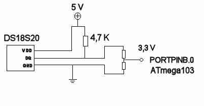

von Dieter (Gast)
so, hier hab ich noch mal ein bild mit meiner schaltung.
los jungs und mädels, hier muss es doch jemanden gebn, der shon mal ein
DS1820 benutzt hat.
zur zeit versuch ichs mit diesem simplen programm, was ich hier im
fproum gefunden habe, ich glaub von emil.
ich bekomm wie gesagt als wert -9999, also er erkennt keinen DS1820.
und wie auf dem bild zu sehn, hab ich ihn ans PORTPINB.0 gehangen.

von Weinga-Unity (Gast)
Hallo Dieter, dass kann ja nicht funktionieren. Schließ den DS18b20 auf
3,3V.
Grund:
Du hast da einen Spannungsteiler eingebaut, der vielleicht in die eine
Richtung gut funktioniert, in die andere Richtung aber nicht
nachvollziebar ist. Außerdem musst du für den Wandlungsvorgang DQ mit
einem Mosfet (intern im µP oder extern) gegen VCC schalten.
Kurz nochmal: wenn AVR auf 3,3V, dann DS18B20 auf auv 3,3V.   wen AVR
auf 5V, dann DS18B20 auf auf 5V.
Hab meinen mit einem MSP430 auf 3,3V laufen.

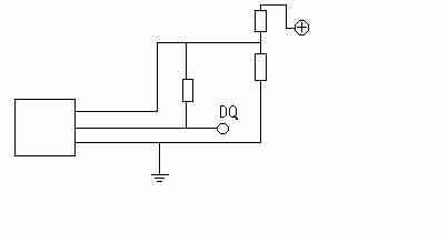

von Dieter (Gast)
ich hab das problem entdeckt.
aber ich kanns nicht lösen.
um die 5V auf 3,3V zu bringen hab ich einen spannungsteiler.
also 5V rein -> Spannungsteiler -> 3,3 Volt, und dort die schaltung
dran, die im anhang ist.
das ganze funktioniert mit spannungsteiler nicht,
aber ohne (hab mal kurzzeitig 5Volt ins Port gejagt) da gings.
sobald ich am poti dreh, und ne geringere spannung einstellen möchte,
bricht diese zusammen.
was hab ich nun schon wieder falsch gemacht?
von Dieter (Gast)
habs nochmal gezeichnet, mit spannungsteiler.
also so siehts aus.
hab keine beschriftung dran, aber ich denk, die erschließt sich aus der
anderen schaltung.
Man was machst du da?????
Nochmals: wenn der AVR auf 3,3V läuft, dann schließ den DS18B20 auch
auv 3,3V
Wenn du den AVR auf 5V laufen hast, dann schließ den BS18B20 auch auf
5V. Dann einfach die von DQ auf 5 bzw. 3.3V den 4k7 wiederstand.
Wenn du aber schon 85° ausgelesen hast, dann hats je eh schon gepasst
(siehe vorletzten Beitrag von mir).
mfg Weichinger Klaus
von Dieter (Gast)
nein nein, der AVR läuft auf 3,3Volt.
und der sensor muss auch mit 3,3V betrieben werden.
die 5Volt sind von der LCD-anzeige.
aus platzgründen wollt ich den sensor von dort aus versorgen.
hab aber jetzt den spannungsteiler rausgehaun, und 3,3V von nem extra
Pin genommen.
muss man halt manchmal kompromisse eingehn.
funktioniert nun alles einwandfrei.
danke klaus
