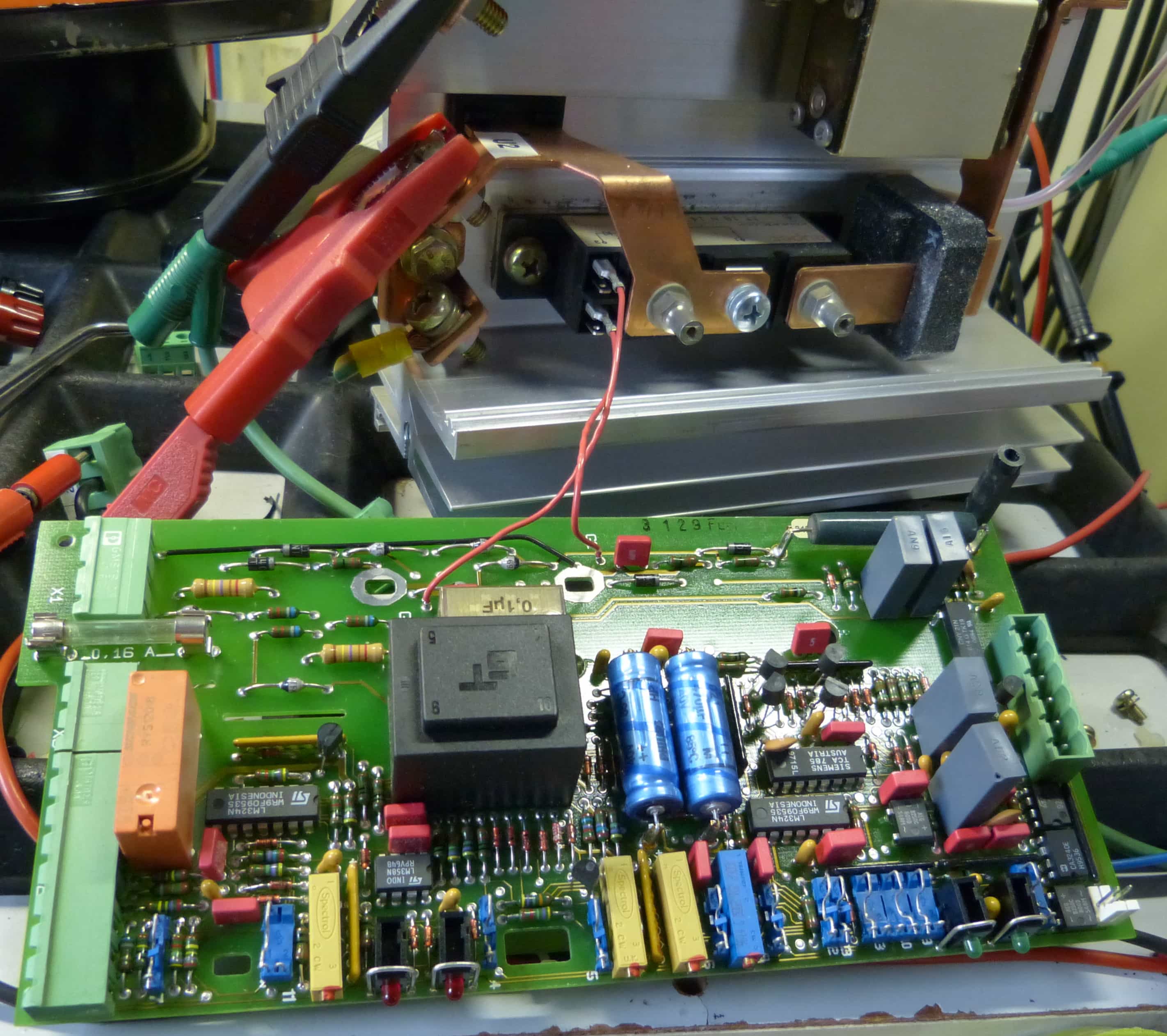

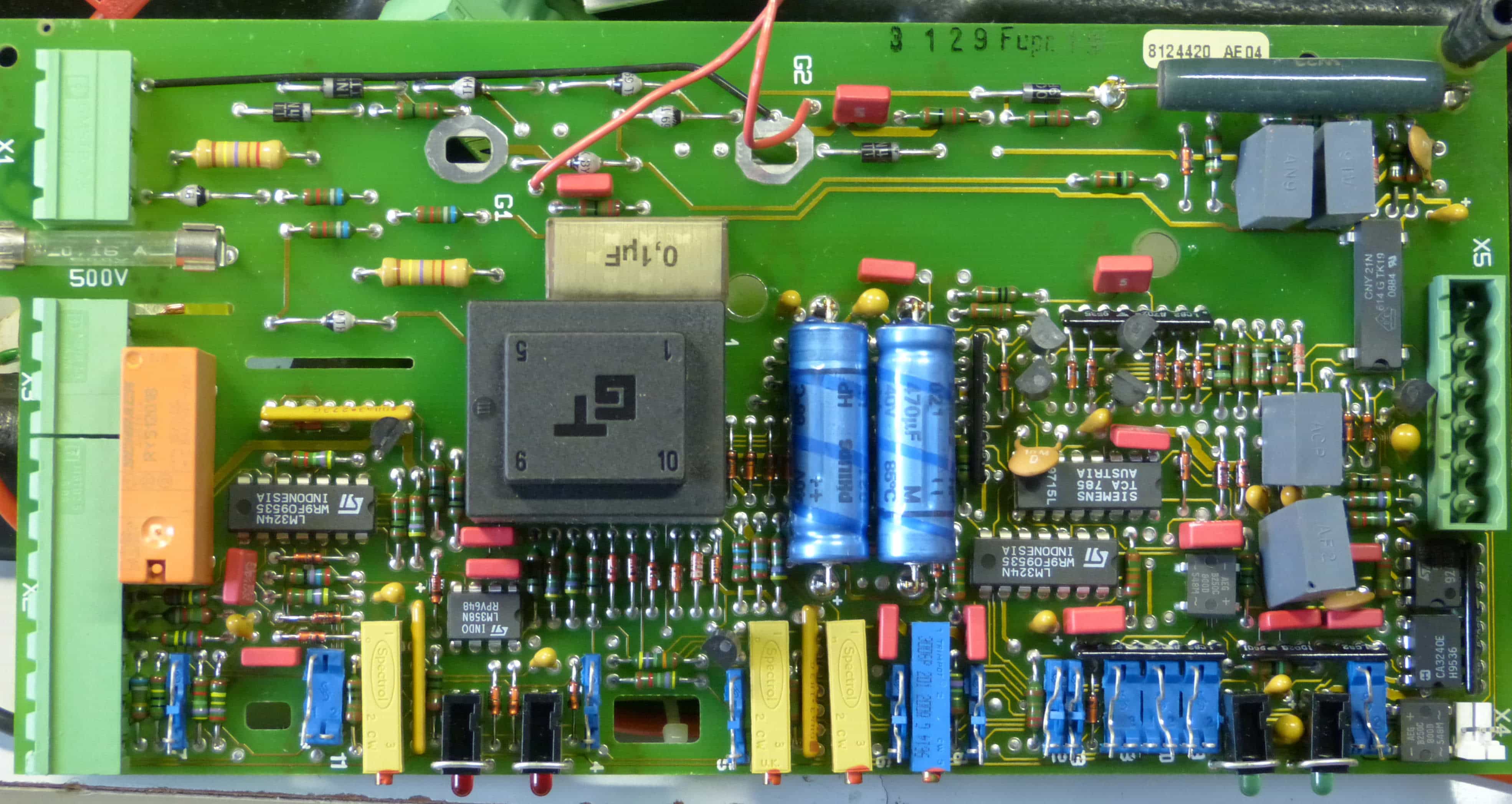

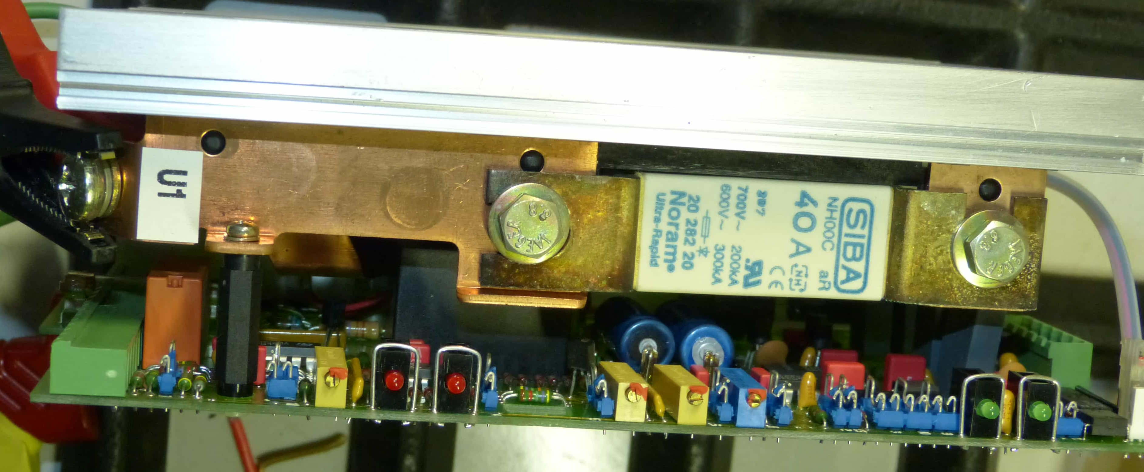

ich hab' einen ältern Thyristor-Leistungssteller von AEG, Thyro-A, genauer ein 3AX 400-30. Leider ohne jede Beschreibung. Im Internet finde ich nur was für die neueren Geräte mit uC, mein Modell hat lediglich ein paar diskrete ICs (OPs, Timing, PCM...).
Hat irgendjemand irgendeine Unterlage oder sonstige Info die mir weiterhelfen könnte? Ich bin am Raten was die Anschlüsse und Schalter betrifft, und auch nicht sicher ob das Teil überhaupt funktioniert.

Was mir noch auffiel:
Bei meinen Experimenten habe ich eine Glühbirne angeschlossen. Beim Hochdrehen des Variac leuchtete sie bei ca. 150V ein wenig. Das Leuchten konnte über den 0-10V Eingang etwas beeinflusst werden, aber war nicht schlüssig.
Auf dem Oszi konnte ich die Schaltvorgänge des Thyristors sehen. Es gibt keine Bauteile die verdächtig warm wurden.
Der 0-10V Eingang war zu niederohmig, benötigte 50mA bei 10V, das ist nicht normal. Der Eingang kann auf 0-20mA oder 4-20mA konfiguriert werden, nur weiss ich leider nicht mit welchem der Schalter und was das für Auswirkungen haben müsste.
Soweit meine Erkenntnisse... bleibt mir wohl nichts anderes übrig als die Elektronik genauer zu betrachten. Sind im wesentlichen ein paar OP-Amps und ein chip für die Ansteuerung des Thyristors.
