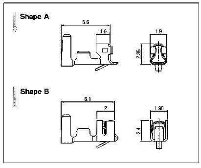

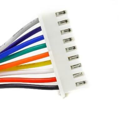

wie macht man das am besten so, dass die Arretierungsfeder der Kontakte nicht vergrießgnaddelt? Bitte mit Bordmitteln, gerne selbstgebastelt o.ä.
Natürlich bekomme ich die mit nem dünnen Flachschraubendreher raus, aber schön ist anders...

... nicht nur der Typ XH sondern alle diese mit den rückfedernden Klammern aber mit einer Pinzette ist es wie mit einem flachschraubendreher man würde die Rasten also ja verbiegen und muss diese dann erst wieder rauspopeln was immer etwas doof ist.

Die Klinge des Schraubendrehers sollte so breit wie möglich sein, dann kann mit entsprechendem Druck auslösen, ohne dass die Feder stark verbiegt. Klar, etwas verbiegt die, das bleibt natürlich nicht aus. Mit einer Klingenspitze kann man die wieder entsprechend hinbiegen. Man darf nicht vergessen, dass das System für eine solche Wiederverwendung nicht ausgelegt ist.
#7846651
Ich machs mit einem spitzen Skalpell. Feder mit Skalpell vorsichtig runter drücken, Pin Raus, mit Skalpell unter die Feder gehen und vorsichtig wieder hochdrücken.
Funktioniert perfekt. Ich hab dabei noch nie einen Pin zerstört.
Gast #7846652
Ich hebe mit der Spitze eines Cuttermessers den Plastik-Haken (falls vorhanden) an, und ziehe dann den Kontakt am Kabel heraus.
Bei den Steckern wo das nicht geht, drücke ich den metallischen Haken am Kontakt mit einem Uhrmacher-Schraubendreher hinein. Oft verbiegt er sich dabei, aber das kann man später mit einer Messerspitze wieder richten.
