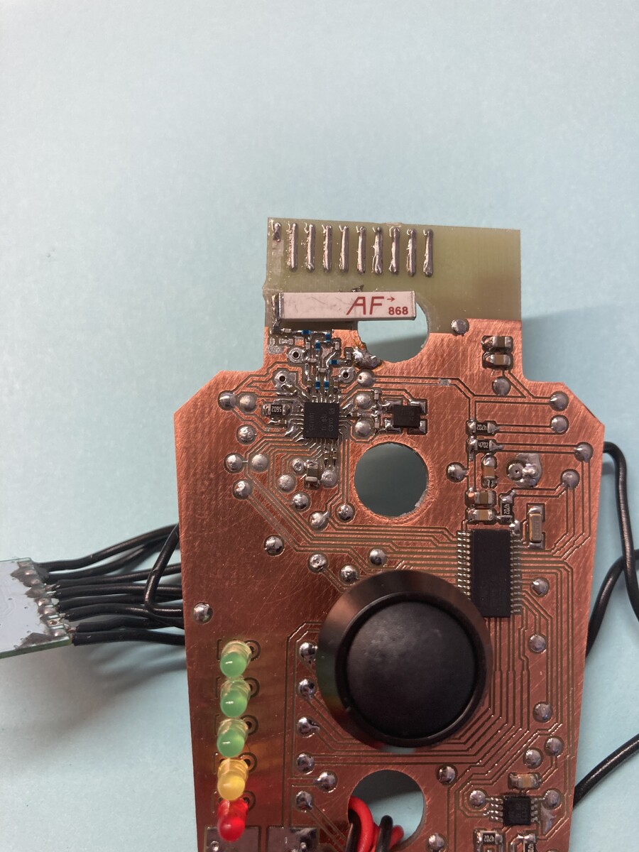

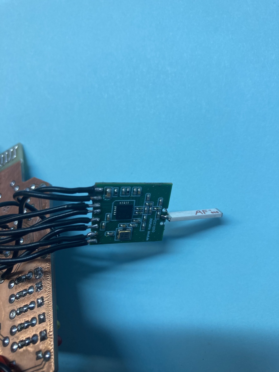

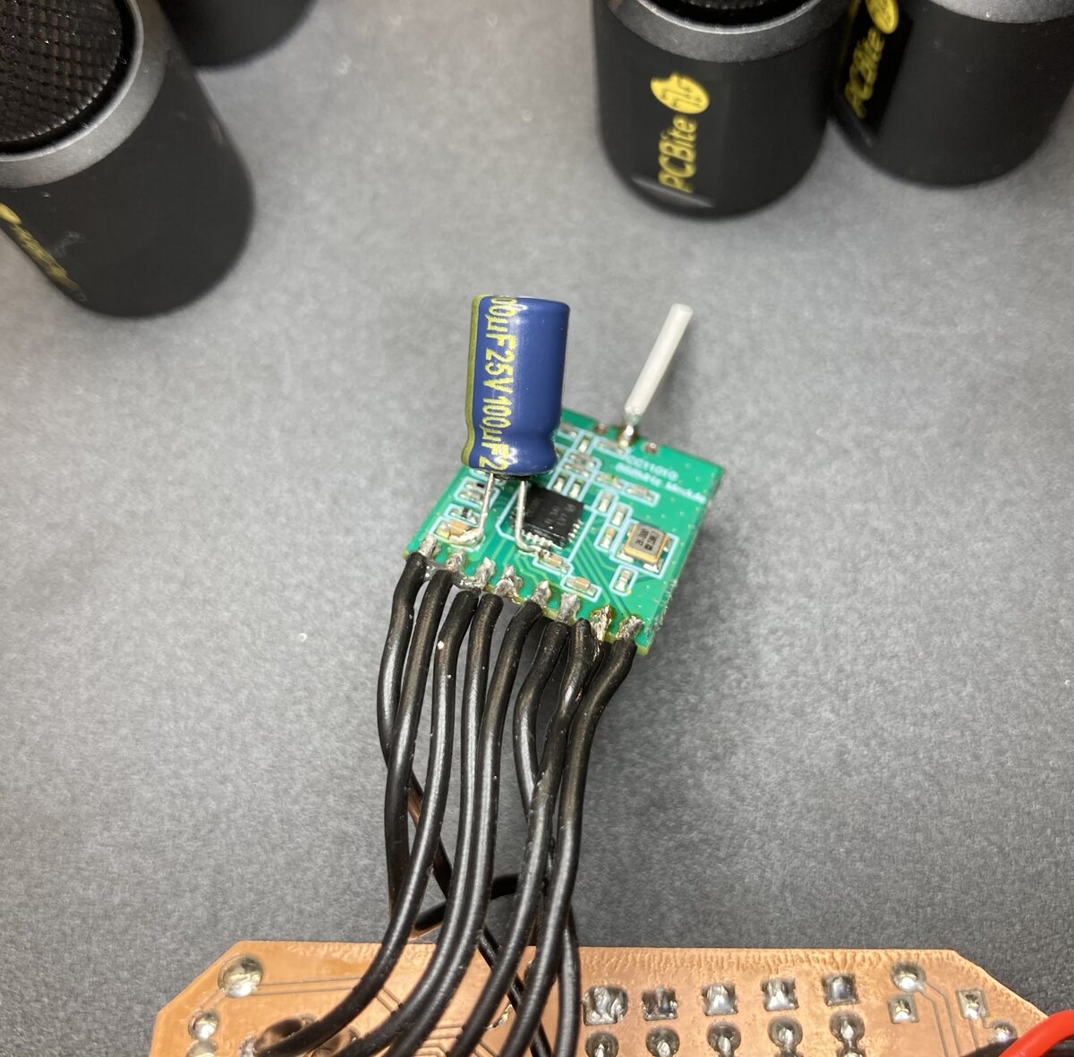

Hallo liebes Forum,

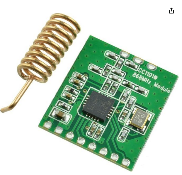

ich nutze meomentan bei einem meiner Projekte einen sehr stromsparenden
Funkempfänger. Es handelt sich wirklich um einen reinen Empfänger, kein
Transceiver. Das zugehörige Dev-Board besitzt neben dem Receiver auch
einen Transceiver, um den Receiver testen zu können. Leider kann ich in
meinem Projekt nicht die gleiche Transceiver-Schaltung nutzen. Also habe
ich an meinen MSP430 einen CC1101 Chip gehängt. Hierzu habe ich vorerst

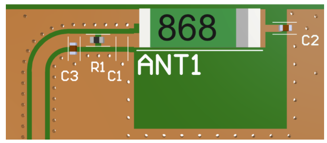

einen fertigen Chip verwendet (siehe Anhang). Ich habe die abgebildete
Antenne durch eine SMD Antenne (ANT-868-CHP-T) getauscht, was allerdings
kaum einen Unterschied bei der Signalqualität gemacht hat. Das ganze
läuft mit 868.3MHz, 32kBps und OOK.

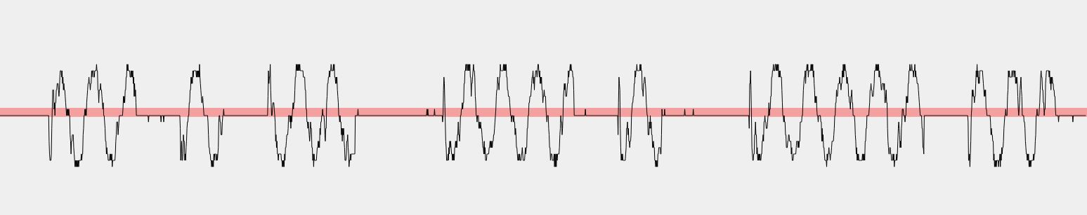

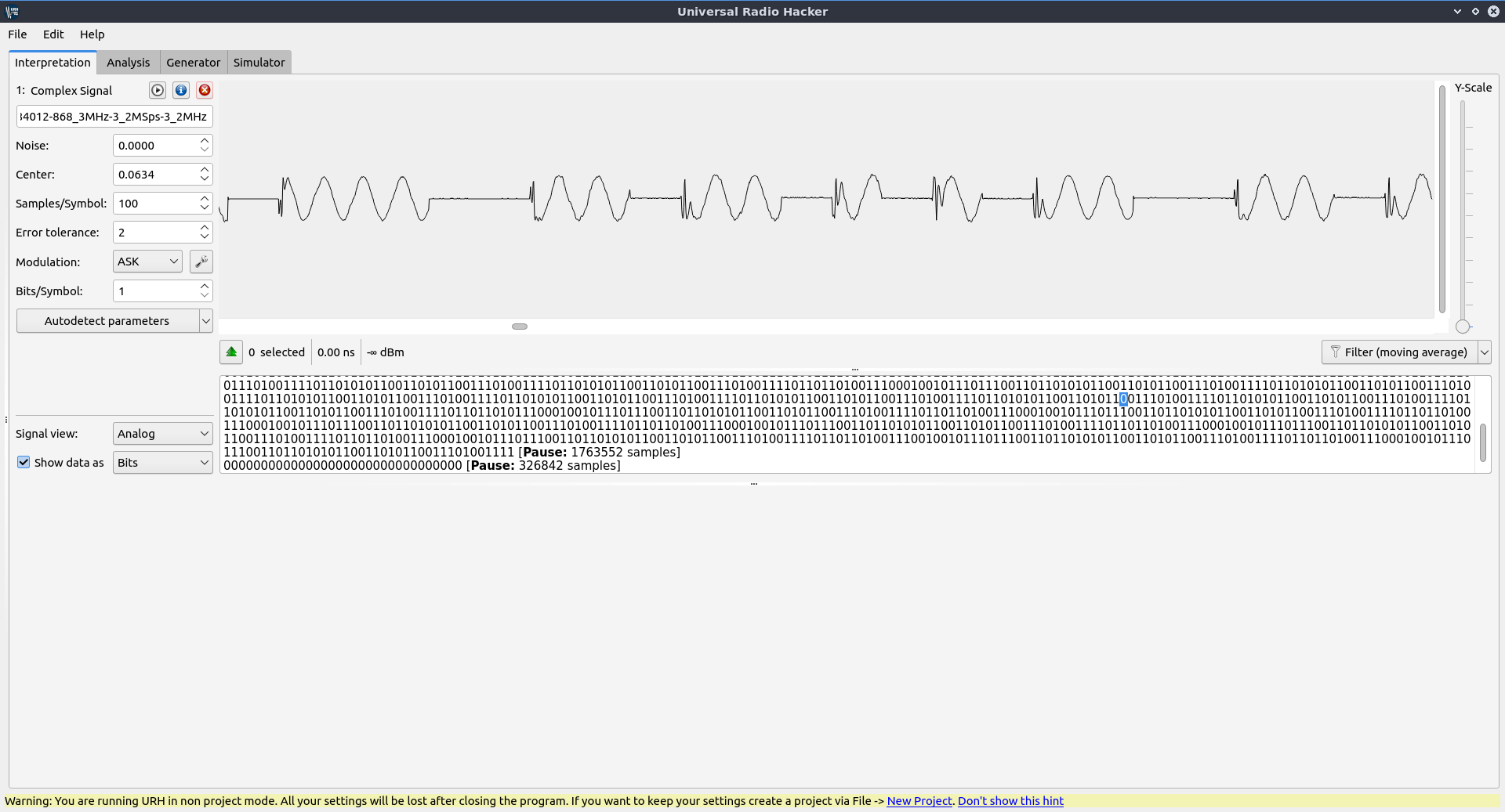

Prinzipiell läuft es, allerdings kommen die Signale leider etwas
unsauber raus, sodass manche Signale vom Empfänger nicht angenommen
werden. Habe dann mal die Signale mit dem HackRF One aufgezeichnet
(siehe Anhang). Die sind leider etwas unsauber.

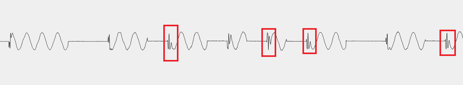

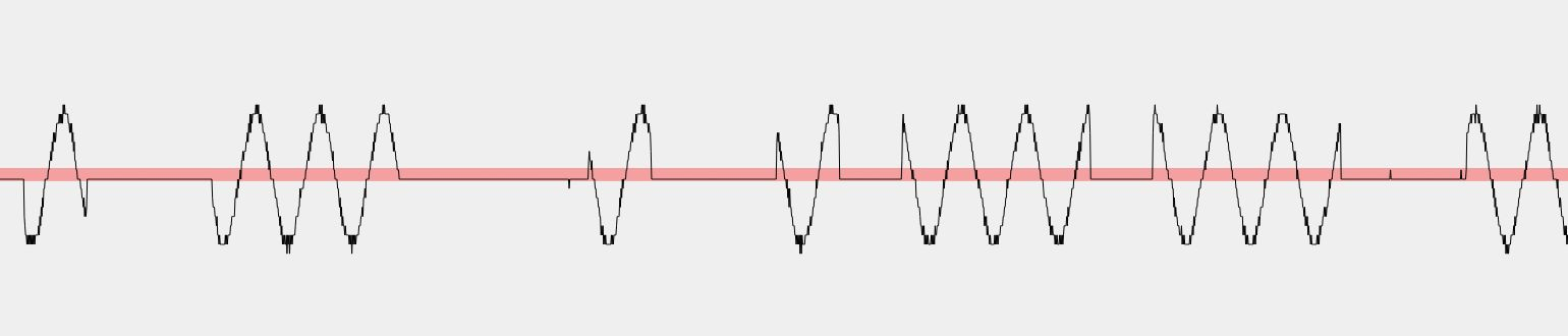

von Andreas S. (andymilbe)
Ach ja, hier noch eine Aufnahme des Signals vom Dev-Board. Das sieht
sauberer aus.
Wastl schrieb:
> Die Schaltung und den Aufbau deiner Senderschaltung.
Hier nutze ich aktuell ja noch das fertige Board (siehe Anhang im ersten
Post)
Wastl schrieb:
> Wie äussert sich das genau?
Irgend ein Bit wird er wohl falsch interpretieren und reagiert
entsprechend nicht auf das Signal.
von Wastl (hartundweichware)
Andreas S. schrieb:
> (siehe Anhang im ersten Post)
Das ist keine vollständige Schaltung, sondern nur ein Transceiver-
Mudul das nicht eigenständig arbeiten kann.
Unter "Senderschaltung" verstehe ich nun mal all das, was auf der
fertigen Platine (siehe Anhang erster Post) drauf ist. Meine Platine
beinhaltet einen MSP430, der mit der fertigen Platine über GPIO und SPI
kommuniziert. Das zähle ich halt nicht mehr zur "Senderschaltung".
Aber gut, wenn es hilft, poste ich es natürlich gerne. Aber da vermute
ich nicht den Fehler, da ich ja auf die Register des CC1101 zugreifen
kann.
Andreas S. schrieb:
Wenn du mit 868 Mhz sendest und eine Datenrate von 32 kbps benutzt, kann
es nicht sein, das da nur ein paar Wellenzüge des Sendesignals ankommen.
Wenn du 868Mhz für die Bitlänge (etwa 31µs) eintastest, müssen nahezu
27.000 Wellenzüge des 868Mhz Signals ankommen.
Ich vermute mal, du bist ein Opfer des Abtasttheorems geworden.

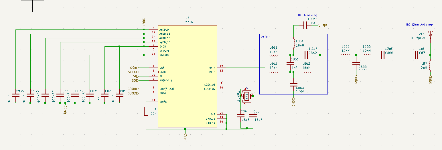

Ich hatte hier auch mal versucht, selbst eine "Senderschaltung" gemäß
Datenblatt und CC1101EM 868 – 915 MHz Reference Design zu bauen. Habe
hierzu eine Platine gefräst und per Hand bestückt. Das brachte aber noch
schlechtere Ergebnisse. Habe den Schaltplan angehängt. Ich vermute, dass
die noch schlechteren Ergebnisse an der mittelmäßigen Qualität der von
Hand gefertigten Platine liegt.

Nicht dass wir uns falsch verstehen. Die Bilder, die ich angehängt habe,
sind weit in das Signal reingezoomt. Ich habe das gesamte Signal mit dem
HackRF One einfangen und interpretieren können. Also ich kann jedes Bit,
das ich sende, lesen. Der HackRF One scheint also das unsaubere Signal
besser empfangen zu können.
Aber bezüglich Abtasttheorem hast du natürlich recht. Ein 868MHz Signal
müsste ich eigentlich mit mindestens 1,736G Sample abtasten oder?
Der HackRF kann aber nur maximal 20M. Jetzt bin ich verwirrt. Warum kann
der das Signal dann überhaupt richtig empfangen?
Andreas S. schrieb:
> Warum kann
Das Signal wird doch runtergemischt. Schau dir mal das Schaltbild des
HackRF an:
https://github.com/rad1o/hardware/tree/master/datasheets/else
von Niklas G. (erlkoenig) Benutzerseite
SDRs enthalten Mischer, da wird die HF runtergemischt und dann wird mit
niedrigerer Samplerate abgetastet.

Also du hast ein Entwicklungsboard das gut sendet und den CC1101
der schlecht sendet?
Hardwaremässig kann man da ja kaum was falsch machen. Bist du auf der
richtigen Frequenz? Hast du genug Sendeleistung? Wie siehts mit der
Reichweite zwischen dem Entwicklungsboard und dem CC1101 aus? Gehen die
gleich weit im Abstand zum Empfänger?
Ohne da jetzt dran rumzumessen ist das echt schwierig.
Für 433 MHz passt deine Antennenanpassung nicht, es sei denn, der
Chinese
hätte für 433 MHz bestückt.

Korrekt. Bei dem Entwicklungsboard handelt es sich um folgendes:
https://shop.lze-innovation.de/products/rficient%C2%AE-fh1011rf-ultra-low-power-wake-up-receiver-evaluation-kit?variant=44023892345096
Das ist speziell für den oben beschriebenen Receiver.

Ich brauche für den Receiver 868.3MHz und der CC1101 ist auf
868.299866MHz eingestellt. Exakt 868.3 geht nicht.
Ich vermute ja. Die Amplituden auf dem HackRF sind bei dem China Teil
etwa gleich groß wie beim Entwicklungsboard.
Dirk W. schrieb:
> Wie siehts mit der
Ich habe heute mal die Reichweite zwischen dem CC1101 und dem Receiver
getestet. Also bis etwa 20m werden gelegentlich gültige Signal
empfangen.
> Chinese
Ich will schwer hoffen, dass es für 868MHz bestückt wurde. Ich werde mal
versuchen, das zu prüfen. Aber ich könnte alternativ mal ein Board für
433MHz besorgen und dran hängen. Wäre allerding etwas Aufwand. Aber wenn
mich das weiterbringen könnte?!

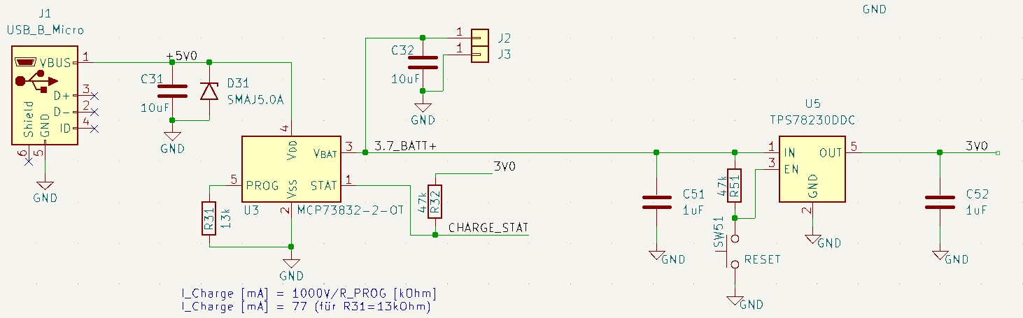

Die Platine wird mit einem LiPo betrieben (Schaltung siehe Anhang).
Ich hatte zeitweise auch ein Labornetzteil direkt am 3V0 Netz dran. Kein
Unterschied.

Ob das China Teil gut ist, kann ich nicht bewerten. Auch die Antenne
dürfte nicht abgestimmt sein.
Ich habe jetzt mal zwei Bilder gemacht. Auf der von mir gefertigten
Platine sieht man, wie der CC1101 aufgebracht ist. Habe mich, so gut es
ging, an das von TI vorgegebene Layout gehalten. Die Spannungsversorgung
ist aber momentan getrennt, weil ich das China Board dran habe. Hierzu
auch ein Bild. Dort sieht man die angelötete Antenne. Nicht schön, aber
sie liefert auch nicht weniger verlässliche Signale als die beigelegte
Spiralantenne.
Das China Board liefert etwas bessere Ergebnisse als meine Schaltung.
Niklas G. schrieb:
> Das Layout ist impedanzkontrolliert...?
Das überschreitet leider absolut meinem aktuellen Kenntnissstand.
Also wie gesagt, ich habe mich beim Layout so gut es ging an die
Vorgaben von TI gehalten. Und ich weiß auch, dass die Antenne 50 Ohm
Impedanz haben sollte, was die von mir gewählte Antenne laut Datenblatt
auch hat.
Aber alles was zwischen dem Ausgang vom Controller bis zur Antenne ist,
ist mir unklar. Nehmen wir mal das Bild aus dem Anhang. Meinst du mit
"impedanzkontrolliert", dass die Zuleitung zur Antenne mit C3 oder
alternativ auch einer Induktivität auf 50 Ohm Impedanz abgestimmt wurde?
Die ganzen Vias, die die Zuleitung umgeben, habe ich beispielsweise
nicht. Das kriege ich hier nicht mit der Fräße und Handarbeit hin.
Na das ist... kreativ 😄
Die Leiterbahnen müssen eine bestimmte Geometrie haben um die richtige
Impedanz zu bekommen ("transmission line"). Dies muss auch zum
verwendeten PCB-Material, Layer-Abstand und so passen. Aber bei geringer
Distanz sollte es eigentlich schon einigermaßen funktionieren...

Momentan betreibe ich ja das kleine China-Board, der CC1101 auf meiner
Platine ist tot. Das Chinaboard hat ja einen Stützkondensator.
Auf meiner Platine ist der CC1101 durch einen 22uF Kondensator gestützt.
Zusätzlich noch ein 100nF. Da sollte auch nichts einbrechen.
Ich dachte, die Impedanz kann ich dann durch C und L anpassen, also
beispielsweise über den C3. Nicht?
Ob der reicht um ein OOK-Bit zu puffern? Häng mal ein Oszilloskop an die
Versorgung direkt am CC1101.
Das PCB selbst hat auch eine Kapazität und Induktivität, und die muss
auch passen...

von Helmut -. (dc3yc)
Andreas S. schrieb:
> Mal eine ganz grundlegende Frage: Von welcher Impedanz sprechen wir denn
> hier? Die Impedanz zwischen der Antennenzuleitung zur Masse? Oder
> Impedanz der Antennenzuleitung selbst?
So wenig Erfahrung mit HF? Und dann wagst du dich an sowas
selbstgestricktes?
Wie ist denn die Antenne angeschlossen? Sind beide Kontakte angelötet?
Und wie ist die Anpassung realisiert? Die Impedanz betrifft die
Speiseleitung zur Antenne und sollte schon einigermassen stimmen. Und
wenn du die Dimensionierung von dem Beispiel genommen hast, musst du
auch die Durchkontaktierungen machen. Die sind wichtig!
Andreas S. schrieb:
> Die Impedanz zwischen der Antennenzuleitung zur Masse? Oder Impedanz der
Beides, glaube ich...
Schönen guten Morgen zusammen und einen guten Start in die Woche,
ich habe jetzt mal einen fetten 100uF Elko als Stützkondensator
angelötet. Die Spannung bricht jetzt nur noch wenige mV zusammen.
Allerdings sieht das Signal auf dem HackRF One nicht besser aus, eher
schlechter (siehe Anhang).
Da sind starke Peaks drin (rot markiert), die da nicht hingehören.
Ich werde jetzt mal auf das Dev-Board vom CC1101 warten und schauen, ob
ich damit bessere Ergebnisse erziele.
Viele Grüße und vielen Dank für eure bisherige Unterstützung
von Uwe (uhi)
Sieht nach einem Einschwingproblem aus. Z.B wenn die Sende-Energie auf
die Steuerleitungen zurückkoppelt. Um das zu verifizieren, könnte man
mit der Sendeleistung runtergehen (geht das?) und/oder statt der Antenne
erst mal einen 50-ohm-SMD-Widerstand direkt and den Senderausgang legen
(ohne Leitungen, direkt auf der Platine). Und dann mit dem Abstand
zwischen Platine und Empfänger spielen um ein Gefühl zu bekommen, wie
sich das Bild ändert. Kann ja auch sein, dass der Empfänger ein Problem
mit Übersteuerung oder Einschwingen hat.
Insbesondere weil es ja OOK ist, wenn die Sendeleistung schwankt /
schwingt sieht das demolierte Signal dann so aus.
Andreas S. schrieb:
> Stützkondensator
Ist auch nicht das Allheilmittel, ESR ist ja auch relevant, kurze
Leitungen sind wichtig.
Niklas G. schrieb:
> kurze Leitungen sind wichtig.
Ich habe den Elko ziemlich direkt an den CC1101 (auf dem China Board)
angelötet. Die Anbindung des China Boards an meine Platine erfolgt über
kurze Kabel. Aber darüber laufen ja nur SPI, GPIOs und die Versorgung,
die aber laut Oszi jetzt stabil ist.
Ich vermute, dass das allgemein schlechte Testbedingungen aktuell sind
und ich auf das SMARTRFTRXEBK warten muss.
Das China Board ist natürlich auch nicht gemäß der Layout-Empfehlung von
TI gefertigt, es sind multi-layer inductors statt wire-wound inductors
verwendet wurden, eine Ferrit Perle wurde weggelassen und der balun und
LC Filter scheint auch anders zu sein. Spielt wahrscheinlich auch alles
mit rein.
Andreas S. schrieb:
> Versorgung, die aber laut Oszi jetzt stabil ist.
Wo genau hattest du den Tastkopf angeklemmt zum Messen der Versorgung?
Andreas S. schrieb:
> Ferrit Perle
Hast du sowas oder eine Induktivität in der Versorgung? Würde das nicht
dieses Anschwingen erklären?
Direkt an dem Bein des Elkos. Habe ein Bild hochgeladen, wo man den
angelöteten Elko sieht.
> Hast du sowas oder eine Induktivität in der Versorgung? Würde das nicht dieses
Bisher habe ich keine Induktivität in meiner Versorgung
Okay gut.
Was genau ist das eigentlich ein Diagramm vom HackRF? Kannst du mal
Skalen für X/Y einblenden? Ist Y die Sendeleistung oder wird da was
demoduliert?
von Uwe (uhi)
Niklas G. schrieb:
> Kannst du mal
> demoduliert?
Habe mal einen kompletten Screenshot von HackRF hochgeladen. Nach meinem
Verständnise ist X die Zeit und Y der Pegel/Sendeleistung.
Uwe schrieb:
> Man könnte auch pauschal noch mal 100nF SMD parallel hängen wo der Elko
> sitzt, oder vielleicht auf die Unterseite wenn dort VCC und GND
> verfügbar sind.
Irgendwie verstehe ich nicht so ganz was uns dieses Diagramm sagt. Die
Sendeleistung schwankt Sinus-Artig? Oder ist das einfach nur direkt der
Ausgangswert des ADCs, d.h. die Frequenz des Sinus entspricht der
Zwischenfrequenz nach dem Runtermischen? Dann ist dieses "Überschwingen"
vielleicht einfach nur ein Artefakt der Digitalisierung? Kommt der
eigentliche Empfänger jetzt besser mit dem Signal klar?
Nein, leider nicht. Der Empfänger ignoriert weiterhin einige
Funksignale.
Ob das "nur" Artefakte der Digitalisierung sind, kann ich dir nicht
sagen. Allerdings besitzt das Signal des Dev-Boards diese Überschwinger
nicht (siehe zweiter Post). Das ist ein ganz sauberes Sinussignal.
Wo hast du den Masseclip vom Tastkopf angeklemmt. Ein beliebter Fehler
ist, das die Masse irgendwo weit entfernt vom Messpunkt angeklemmt wird
(oder gar vergessen wird).
Direkt am anderen Beinchen vom Elko.
Hat eigentlich schon wer gefragt/hingewiesen ob du eine Groundplane /
Gegenpol für die Antenne hast...? Das China Board dürfte zu klein sein,
als dass die PCB-Massefläche dafür ausreichen würde. So ist die Antenne
nicht in Resonanz, wodurch die Effizienz schlecht ist, was vielleicht
das verbogene Signal erklärt. Oder...?

von Frank K. (fchk)
Andreas S. schrieb:
> Was genau meinst du damit?
Die Grundform einer Antenne ist ein Dipol. Zwei Enden. Eines oben, eines
unten. Das untere kannst Du wegoptimieren, wenn Du eine Groundplane
unter dem verbleibenden Monopol baust. Das ist dann quasi ein Spiegel,
der den zweiten Pol "simuliert", damit das ganze wieder geht. Und dieser
Spiegel muss von der Fläche her größ genug sein, damit es funktioniert.
Entsprechende Mindestgrößeren stehen auch in etlichen Datenblättern
drin.

von Hp M. (nachtmix)
Ich verstehe auch nicht, was da wo gemessen wurde, und womit das
aufgezeichnet wurde.
Aber der sinusförmige Verlauf lässt mich ahnen, dass der Sender ein
analoges A2A Signal erzeugt, während der Empfänger ein reines
Digitalsignal A1A erwartet.
Das kann natürlich nicht richtig funktionieren.
Auch die Betriebsspannungseinbrüche sind kein gutes Zeichen.
Möglicherweise wird der Spannungsregler von der HF
durcheinandergebracht. Dies mit einem für HF ungeeigneten Elko zu
reparieren, ist eher ein Lotteriespiel, und wird kaum auf Dauer Bestand
haben.
