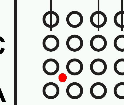

Multilayer ist klar, aber "zwischen den Balls" es gibt kein zwischen den
Balls.
von Aufreger deluxe (Gast)
> den Balls.
Doch -> Anhang
Ich habe mal ne AN für ein bestimmtes BGA gesehen, die das genau
beschrieben hat.

...mit Feinleitertechnik und 100µm Vias gibt es da sehr wohl ein
"zwischen den Balls". Die PCB-Kosten hast Du ja schon angesprochen...

Kann ich direkt in ein Pad ein Microvia zu einer Innenlage setzen oder
zieht das zu viel Lot weg?
Gruß,
Dirk
von Stephan (Gast)
Nochmal zum Problem:
Wenn die beiden Lagen, die durch das µVia verbunden werden sollen, nur
ca. 0,1mm voneinander entfernt sind, macht das keine Probleme. Muss dem
Leiterplatten-Hersteller entsprechend mitgeteilt werden.
Stephan.
von Franceso (Gast)
Es ist auch möglich ein Pad auf ein Via zu setzen, der Via muß zuvor
nur mit Lot gefüllt werden.
