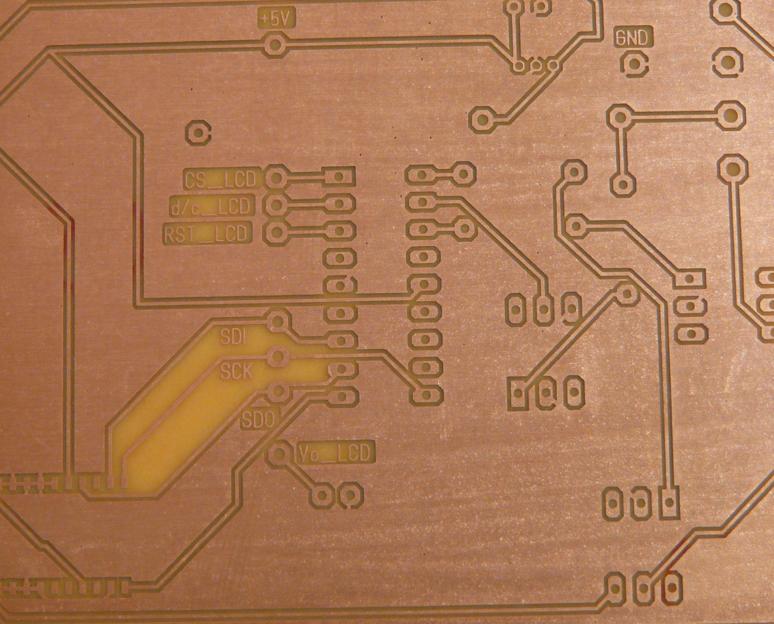

Hallo zusammen Ich habe heute das erste mal Platinen selber geätzt. Gestützt auf das grossartige Wissen hier im Forum und meinen ersten Erfahrungen mit unbrauchbaren Sonderlampen (Philips Photocrescenta), möchte ich Euch das Ergebnis nicht vorenthalten. Als Belichter dient ein umgebauter Scanner (was sonst) der mit zwei Ersatzröhren für die ISEL-Belichter ausgestattet wurde. http://www.eclipsnet.ch/pcb/belichter1.jpg http://www.eclipsnet.ch/pcb/belichter2.jpg Die Belichtungszeit beträgt 4 Minuten Als Film kommt eine Laser/Inkjet Klarsichtfolie zum Einsatz (eine Seite Laser, die andere Inkjet). Der Drucker, ein Canon Pixma 4300, ist in der Lage, Grössen ab 3mil deckend und sauber zu drucken. Ein Test mit einem HP-Laserjet 4050 ergab dass dieser nicht mal 5mil schafft, von der Deckung ganz zu schweigen. Geätzt wurde in einer 2l Küvette von Velleman? bei rund 50 Grad. Die Bungard-Testplatine war in ca. 9 Minuten fertig. http://www.eclipsnet.ch/pcb/pcb1.jpg http://www.eclipsnet.ch/pcb/pcb2.jpg Gruss Uwe

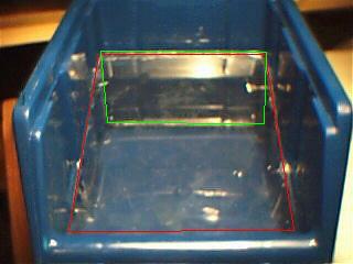

Hi So, nun die versprochen Bilder des Ätzgerätes. Leider ist die Qualität der Bilder ziemlich mies, aber besser geht es leider nicht. Hier ein Bild des Aufbaues mit einer Umrahmung der beiden Plastikplatten.

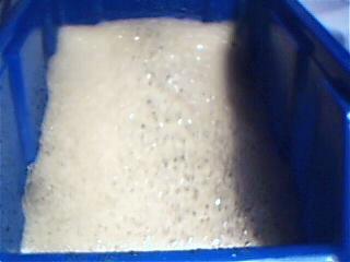

Und hier nun der SChaumteppich. mfg Schoasch

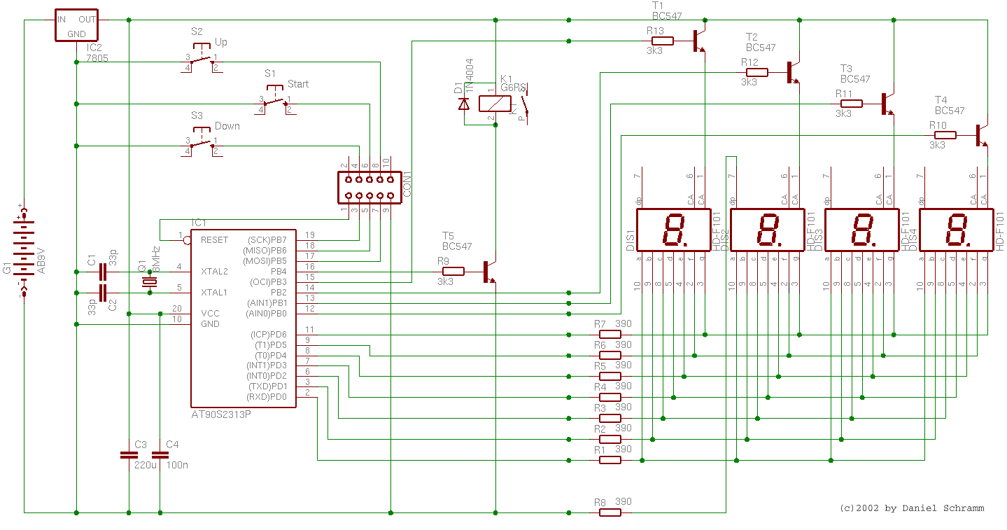

Hallo Mr-400-Volt, könntest du mal die AVR - Zeitgeberschaltung oder unterlagen zum nachbau mal ins Forum stellen?? Mfg
#465684
Büdde..............
#465735
hallo vielen dank für die schaltung, gibt es auch das programm so das man es nachbauen kann??? Mfg
#465763
Die Basiswiderstände kannst du ersatzlos streichen.
#465765
Hallo, vielleicht ein paar Anmerkungen; "keine Kritik", aber ich finde es immer recht lehrreich, wenn man über Schaltungen diskutiert. Die Spannungsversorgung - beim 78L05 fehlen die C's 220n zuvor und 100n dahinter (geg. Schwingverhalten). Die Taster würde ich mit 100n geg. Masse und 100k geg. VCC entprellen. Basiswiderstände könnten gestrichen werden; ich persönlich würde sie aber drin lassen.
#465838
Moin, da die Schaltung ursprünglich ein Batterie gespeistes Gerät war, sind auch keine C´s am 78L05 verbaut. Die Wdst. an der Basis sind nur zur vorsicht da, um den strom zu begrenzen. Mittlerweile ist die Schaltung mit einem Netzteil betrieben in einem Scanner eingebaut (mit pullup´s an den Tastern), und läuft schon ca. 2 Jahre ohne irgendwelche ausfälle. Anbei ist der Hex-Code zum brennen................

@Thomas > vielleicht ein paar Anmerkungen; "keine Kritik", aber ich finde es immer > recht lehrreich, wenn man über Schaltungen diskutiert. Auch Kritik der Kritik? ;-) > Die Spannungsversorgung - beim 78L05 fehlen die C's 220n zuvor und 100n > dahinter (geg. Schwingverhalten). Sind drin, C3 und C4. Reicht dicke. Der C am Eingang wird bei Batteriebetrieb nicht benötigt. > Die Taster würde ich mit 100n geg. Masse und 100k geg. VCC entprellen. Kann man sich schenken. Braucht kein Mensch. Siehe Artikel "Prellen" > Basiswiderstände könnten gestrichen werden; ich persönlich würde sie > aber drin lassen. Wozu? Weils schön aussieht? @Mr-400-Volt > sind auch keine C´s am 78L05 verbaut. Die Wdst. an der Basis sind nur > zur vorsicht da, um den strom zu begrenzen. Mittlerweile ist die Einfach unnötig. Die Strombegrenzung kommt durch R1..R8. > Schaltung mit einem Netzteil betrieben in einem Scanner eingebaut (mit > pullup´s an den Tastern), und läuft schon ca. 2 Jahre ohne irgendwelche > ausfälle. Ist ja auch nicht viel dran zum ausfallen ;-) Aber ich würde D1 gegen eine 4148 ersetzten. Freilaufdioden sollten schon ein wenig schnell sein, die 4007 sind da nicht so doll. MfG Falk
#467239
> Ist ja auch nicht viel dran zum ausfallen ;-) Dafür aber viel Störanfälliges, wenn man nicht aufpasst. Die Zündung der UV-Röhren verursacht schon mal gerne hässliche Sachen, die einen AVR durcheinander bringen könnten.
Mit dem R9 an T5 wäre ich da sehr vorsichtig...

Kleiner Tipp: Die Bohrlöcher sehen rel. groß. Als Zentrierhilfe ist eine Bohrlochgröße von 0,5mm besser geeignet.

Wolfgang-G wrote: > Kleiner Tipp: Die Bohrlöcher sehen rel. groß. Als Zentrierhilfe ist eine > Bohrlochgröße von 0,5mm besser geeignet. Das sind die von Target vorgegebenen Löcher mit 0,7, 0,8 und 1,0 mm. Aber der Tipp ist gut, auch wenn er für mich leider zu spät kommt. Ich werde es aber beim nächsten mal so machen. Die 1 mm zu zentrieren ist doch etwas Tricky... Gruß und Dank Meik
