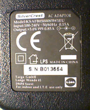

dieses Steckernetzteil (Bild) war bei meinem Bluetooth Headset von Lidl
dabei.
Das Headset habe ich inwischen weggeworfen, vom Netzteil bin ich
begeistert, ich hätte mehr kaufen sollen.
Es liefert genau 5V und max 0,8A. Ich habe es mit 200mA gemessen. Die
Spannung ist dabei sehr sauber (3mV 66kHz).
Dabei ist es nur 50x30x20mm groß und wiegt so gut wie nix.
Kann man sowas irgendwo einzeln kaufen?

Hallo
Ob man diese NT einzeln bekommt : Keine Ahnung .
Aber versuch es doch mal mit diversen Handyladekabeln . Die neueren (
zumindest Nokia ACP-12E und Siemens ??? ) haben ein Schaltnetzteil statt
eines normalen Trafo's .
Allerdings müsstest du gucken welche Spannung die Dinger liefern ( der
ACP-12E z.b. 5,7 V und der Siemens hat 4,5 V oder so )
Ansonsten sind die Dinger ebenfalls recht brauchbar und wenn man sich
ein wenig damit auskennt kann man die Ausgangsspannung noch etwas nach
oben / unten "schieben" und so seinen bedürfnissen anpassen .
mfg Tobi

@ Stefan Gemmel,
warum setzt Du dich nicht mit der Importfirma direkt in Verbindung?
Adresse steht doch gross und breit auf dem Netzteil drauf.
Ersatzteile werden die sicherlich zu den Lidl-Produkten liefern können.
Gruss
Gerd

OP #447149
Stimmt Conard hat welche 5V/6W für 7,74.
Werd`s mal testen.
Die Ladergeräte von Siemenshandys sind nicht stabilisiert.
Es geht mir darum die Spannungsstabilisierung auf der Platine zu sparen.
Bisher habe ich für alles 8 oder 9V Steckertrafos benutzt.
