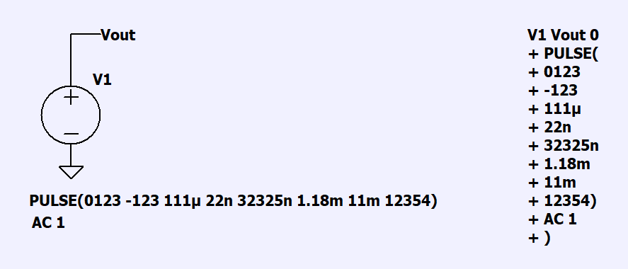

wenn ich mit LTspice eine Spannungsquelle erzeuge und als PULSE-Funktion darstelle, stehen allmögliche Variablen darin "PULSE(0.004 3 3.23m....)". Nun stören mich hier zwei Sachen:
  • Der Ausdruck ist zum einen ganz schön lang. Ist hier ein Zeilenumbruch möglich?
  • Die Zahlen im Ausdruck kann man nur nachvollziehen, wenn man abzählt, an welcher Stelle sie stehen und man auch weiß, was es mit dieser Position auf sich hat. Ist es irgendwie möglich, dort Zusatzinformationen hereinzuschreiben im Sinne von: PULSE(Delay=0, Frequenz=10....)?
Gruß Sarah

Zeilenumbruch geht nicht. Du kannst den Ausdruck unsichtbar machen (CTRL-Rechte-Maus->Vis). Du kannst Parameter einsetzen: .param Delay=1m und {Delay} im PULSE.

Hallo Sarah,
vielleicht als Alternativen:
  • den störenden Value-Text ausblenden oder verkleinern
  • nicht Werte sondern Parameter (z.B. Tdelay {delay} ) eintragen, "Value" ausblenden und die Parameter (.param ... ) in "spice directive" definieren. Mit ";" kannst du am Zeilenende kommentieren, z. B.: .param delay = 3600 ; Comment: = 1h

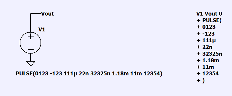

  • das Element nicht als Symbol, sondern als Text mit Signalnamen einfügen. Das nutze ich oft um z.B. mehrfache Versorgungsspannungen platzsparend zu verwenden. Z.B.: V01 +12V 0 12 V02 -12V 0 -12 V03 +3V3 0 3.3 ...
Gruß, Martin
Edit PS: das erste Bild ist fehlerhaft, ich weiß nicht wie ich es ersetzen/löschen kann.
