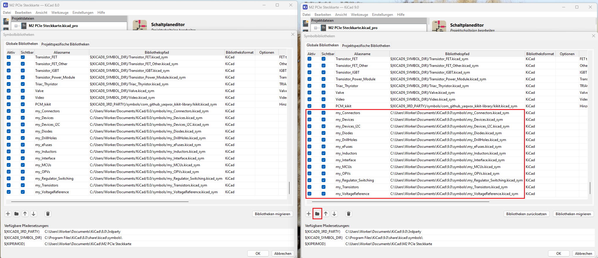

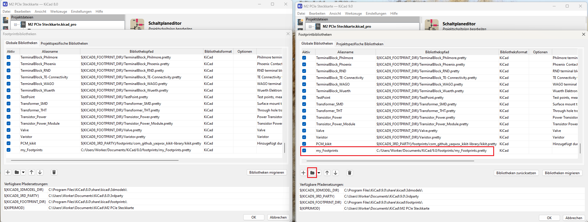

bitte nichts migrieren. Du möchtest nichts wandeln etc., du möchtest nur deine vorhandene Ordner KiCad bekannt machen. Ich wollte zwar erst ab 9.0.2 wechseln, nun habe ich 9.0.1 wegen dir installiert. Während der Installation habe ich bei Nachfrage die Standardeinstellung verwendet. Alle Änderungen werden danach gemacht. Außer bei den allgemeinen KiCad Einstellungen habe ich die von 8.0 übernommen, wegen HotKeys, Farben, etc. Ob das bei neuen Versionen sinnvoll kann ich nicht sagen. Vielleicht besser bei Null anzufangen. Egal.
Einstellungen -> Footprintbibliotheken Drücke das Ordner Symbol (neben dem großen +) unten links. Wähle den Ordner aus wo der/die/deine Ordner liegen. Aliasname und Pfad zur .pretty Datei werden automatisch in die Liste eingetragen.
Das Gleiche machst du mit deinen Symboldateien. Es ist auch eine Mehrfachauswahlmöglich. Wird alles automatisch in die Liste eingetragen.

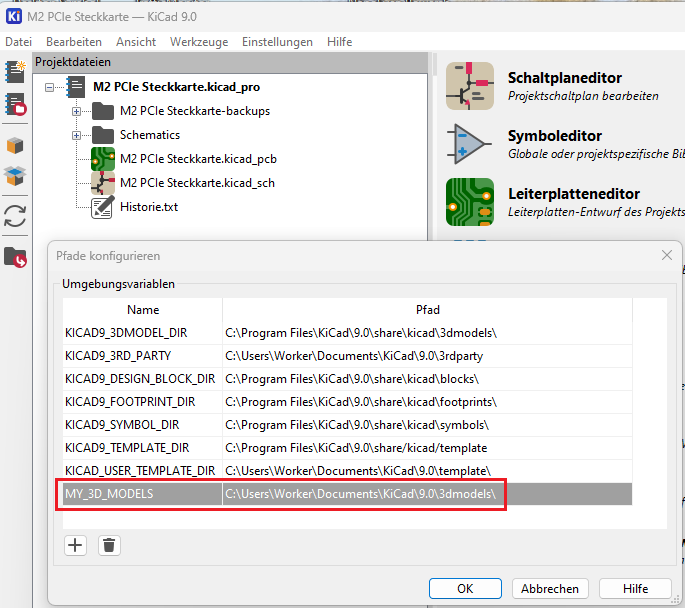

Was man noch überprüfen sollte ist der Pfad zu seinen 3D Modellen. Damit alles in der 3D Footprint- und Platinevorschau vorhanden ist. Einstellungen -> Pfade konfigurieren.
