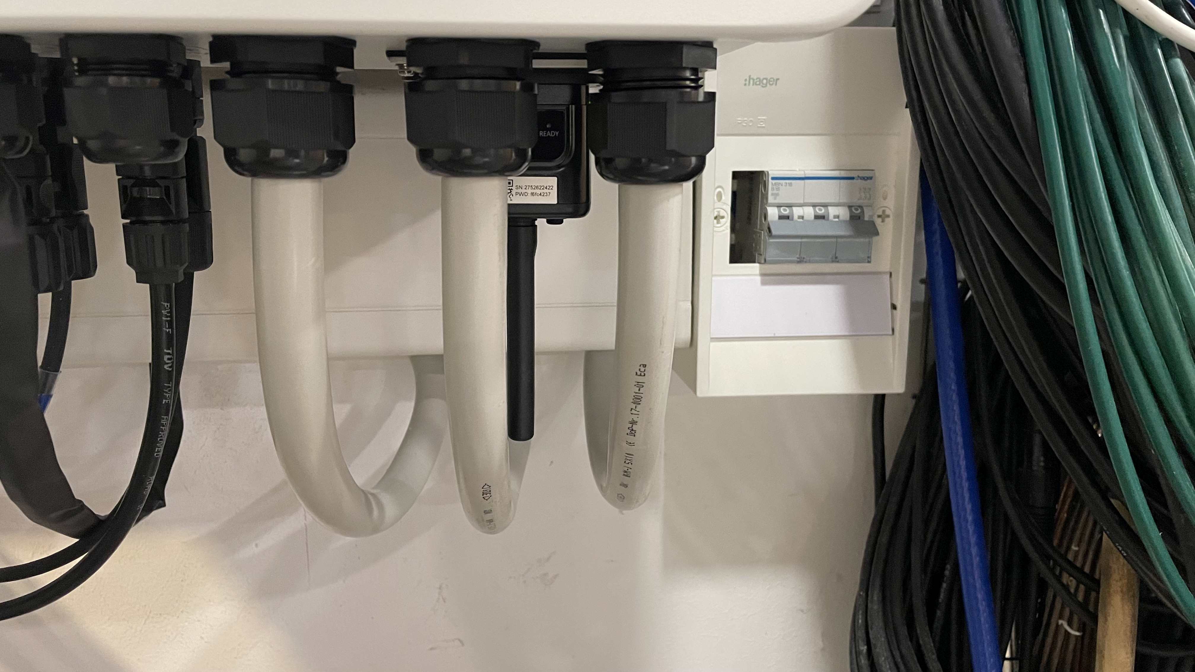

Hallo Dennis, extra dafür hat der Deye doch den GEN Eingang?
Das ganze Haus hängt auf LOAD und die MWR alle auf GEN. Das geht auch einphasig und bis zu 6kW pro Phase. Dafür muß man nur den GEN Eingang im Menü als MWR Eingang konfigurieren.
Der Deye stellt den MWR dann das Netz zur Verfügung auf das diese synchronisieren können. Gleichzeitig wird die Leistung der MWR auch zum Laden der angeschlossenen Akkus genutzt. Fällt das Netz aus und sind die Akkus geladen übernimmt der Deye die volle Hauslast und nutzt dabei auch die Leistung der MWR. Hat das Haus keinen Bedarf UND sind die Akkus voll, schaltet der Deye den GEN Eingang ab weil die Leistung nirgends hin könnte.
Läuft bei mir seit zwei Jahren problemlos.
Achtung: der GEN Eingang hat keine eigene Absicherung! Im Fehlerfall am GEN/MWR würde der eingebaute 50A LS ansprechen müssen. Deshalb bitte am GEN mit 10mm² raus und nur über kleinere LS (entsprechend dem verbauten Querschnitt) auf die MWR (siehe Bild)
