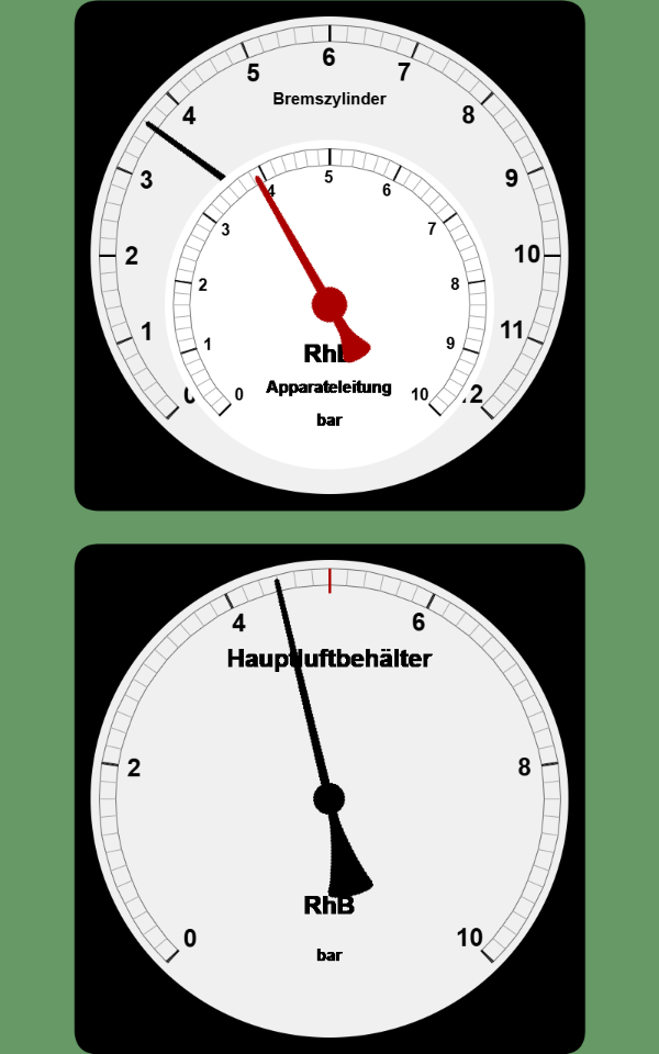

habe ich ein älteres Projekt wieder aktiviert, wo ich am Cache
hängengeblieben bin. Die Visualisierung ist in SpiderBasic geschrieben
(Manometer.sb) und soll auf zwei Tablets übereinander Geräte in einem
Führerstand anzeigen für die Steuerung der Modelleisenbahn. Beim Starten
des .html im .zip kann die Ansicht ausgewählt werden, oben
(manometer_oben_Ansicht.png) oder unten. Alles im .zip läuft auf einem
Webserver (HFS-File-Server, https://www.rejetto.com/hfs/) und wird im
Intranet bereitgestellt.
Mein Ansatz war, die aktuellen Daten in einer Datei (manometer.txt im
.zip) bereitzustellen, und die "App" lädt die alle 500ms nach. Das geht.
Aber nicht immer, und ausgerechnet auf den Tablets (Asus K00F, 10")
nicht! Es scheint der (Browser-?)Cache zu sein. Nach dem ersten Start
zeigt er einfach stur die zum ersten Mal eingelesenen Daten an. Im
Browser (Chrome) auf dem lokalen Rechner wird es (manchmal mit
Verzögerung) angezeigt, auf dem Smartphone immer fast ohne Verzögerung.

von Εrnst B. (ernst)
Die Header bringen nichts, das HTML darf ja auch ruhig im Cache bleiben.
dein "manometer.txt" darf nicht im Cache liegen, d.H. die Datei braucht
entsprechende Header.
Und, da es kein HTML ist: Es braucht die Header "richtig", also als
HTTP-Header, nicht als "HTTP-Equiv"-Workaround.
alternative:
Statt
>> ReadFile(0, "manometer.txt", @ReadCallback())
eben "manometer.txt?x=123123123" laden (also jeden Aufruf mit anderer
Zufallszahl)
von Christian M. (christian_m280)
> Zufallszahl)
Du, das geht! Bin begeistert! Vielen Dank!
Habe Millisekunden seit Start genommen:
ReadFile(0, "manometer.txt?x=" + Str(ElapsedMilliseconds()), @ReadCallback())
Gruss Chregu
