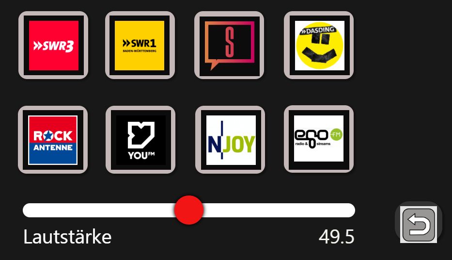

von Heinz R. (heijz)
Hans L. schrieb:
> Kann man mit einem Arduino, Esp32, Stm32 o. ä. Befehle aus der z. B.
> Grafikbliothek über USB an das Tablet schicken und diese Anweisungen
> werden dann auf dem Tablet dargestellt?
ich glaube Du bist hier auf dem falschen Weg
Hier laufen seit Jahren mehrere Amazon Fire-Tabets als Statusdisplay,
zeigen dann z.B. so was an wie im Screenshot
Aber die Seite wird auf einem Raspi generiert, das Amazon-Display zeigt
einfach nur die Webseiten an
Es gibt hierzu Apps wie z.B. https://www.fully-kiosk.com/en/
Diese lassen das Display dauerhaft an, bieten viele
Einstellmöglichkeiten
Es gibt dann auch noch Lösungen wie IOBroker usw - siehe Screenshot 2

von Jan B. (berge)
Ich habe auch zuerst ein altes Tablet in Betrieb genommen für die
Darstellung im Smarthome Kontext, auch wg. des Preises. Fazit: Ja das
geht, ist aber ein ziemliches rumgewurschtel, braucht recht viel Strom
und war nicht gerade reaktionsschnell.
Gelandet bin ich nun bei Openhasp mit einem günstigen ESP32-S3 Display
~30€ (Guition 4848S040 in meinem Fall). Für mich hat das nur Vorteile,
weil die Infrastruktur bereits da ist, aber man braucht einen MQTT
Server und etwas um die Daten dort abzulegen und ggfs. aufzubereiten,
z.B. NodeRed. Mein Ansatz ist aber eh, dass ich recht "dumme" Geräte als
Interface zu den Sensoren habe und das ganze Daten aufbereiten etc.
zentral mache.
Vielleicht ja ein hilfreicher Hinweis für den ein oder anderen.
