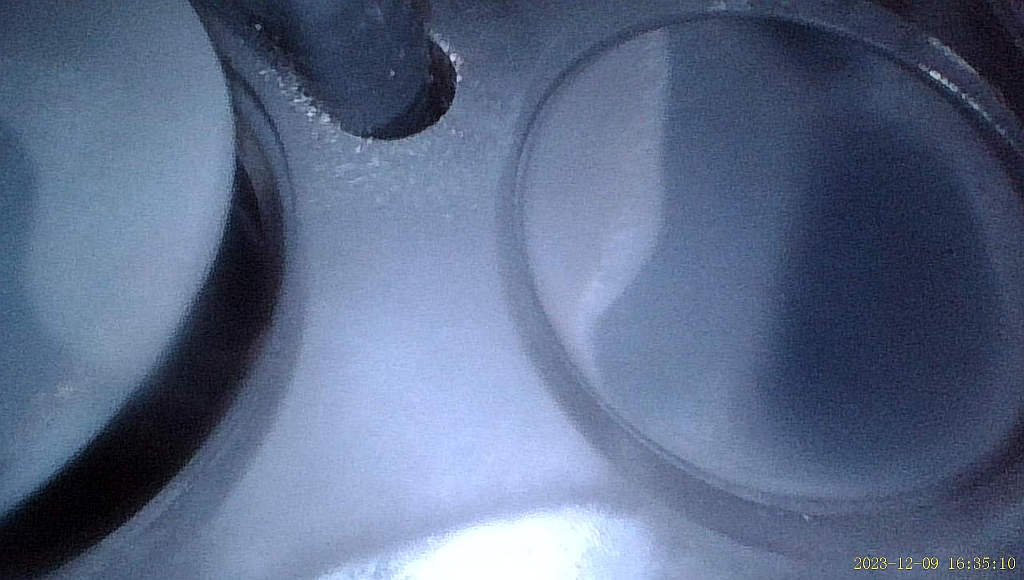

Ich habe in 2023 eine "Teslong TD500 6.2mm Drehbar Endoskopkamera mit Licht" beim Amazoo gekauft. Für mich wichtig war der geringe Durchmesser, da ich damit durch die Injektoröffnungen von meinem Diesel (ca. 7,5mm) durch musste und die fast 180° schwenkbare Kamera. Die Bildauflösung auf dem verbauten Monitor ist eigentlich sehr gut, die Beweglichkeit auch, nur die gespeicherten Fotos sind doch deutlich pixlig.
Ursprünglich zur Generalüberholung von meinem Diesel gekauft, habe ich damit schon sehr viele andere Aufgaben erschlagen und frage mich, wie ich bisher ohne auskommen konnte ;-)
Fotos: Keramikeinsatz vom Dieselpartikelfilter (DPF) noch bestens! Sicht auf zwei Ventile mit 180° gedrehter Kamera, das Bild auf dem Monitor war etwas besser, reicht aber zur Begutachtung (nichts verkokt, nichts ausgebrochen...) noch durchaus.
