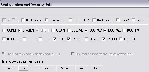

Also, ich habe mal diese Configuration Bits mit Pony Prog ausgelesen. Da
ist CKSEL0 gesetzt, 1, 2 und 3 nicht.  (Kein Häkchen beudeutet ja wohl,
dass es gesetzt ist, wenn ich das richtig verstehe).
Außerdem steht im Datenblatt, dass als "default setting" diese Bits so
gesetzt sind, dass der interne RC Oszillator mit 1MHz aktiviert ist.
Habe mal testweise die Bits umgesetzt, wobei der µC jetzt allerdings gar
nichts mehr sagt ;) ich häng nachher mal en Oszi an das Quarz, dann sehe
ich ja ob er mit dem externen Takt arbeitet.

von Karl H. (kbuchegg)
> nichts mehr sagt
Weist du noch wie du sie eingestellt hast?
Wahrscheinlich hast du sie auf 'externen Oszillator' eingestellt.
Passiert relativ oft. Was du brauchst ist die Einstellung
für 'externer Crystal'.
Wiederbeleben kannst du den µC, indem du an XTAL1 eine
Frequenz einspeist. Wenn du noch einen µC hast, dann programmier
ihn so, dass er ständig einen PortPin toggelt. Mit dem Signal
gehst du in den XTAL. Es spielt keine Rolle wo du das Signal
herkriegst, die Hauptsache es hat ein paar kHz, und ist ein
5V Rechtecksignal.

von Sebastian (Gast)
So, am Quarz-Eingang kann ich nichts messen, normal sollte man da ja
mehr oder weniger ein Rechteck sehen können. Richtig eingestellt war
alles, 4MHz vom F-Generator kamen an. Was nun? Wie müsste ich diese
Conf. Bits setzen? Bin bisschen verwirrt, da ein gesetztes Bit = 0 ist..
Sebastian
So sieht die Config. aus...
So, hatte diese Bits falsch gesetzt, jetzt scheint es zu laufen. D.h.
