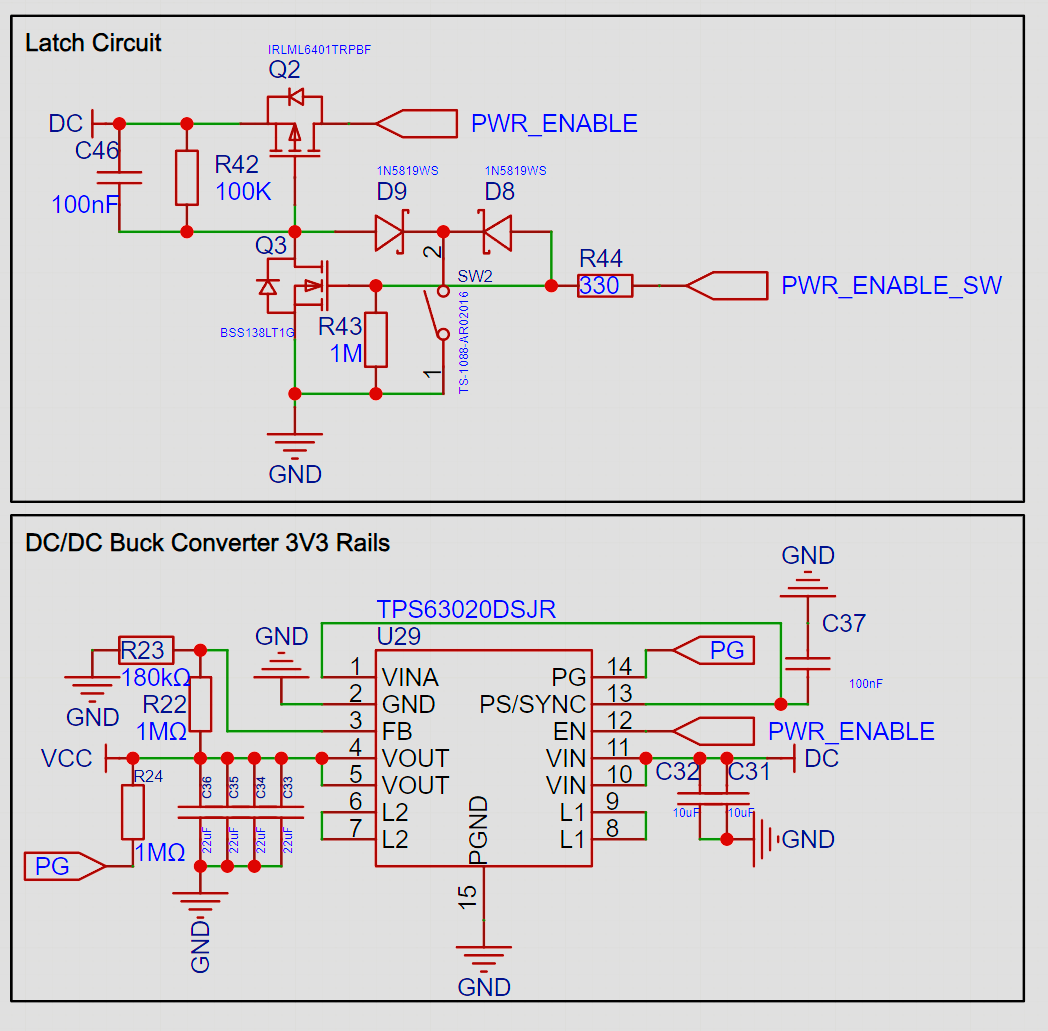

Hallo liebe Community,
ich entwickle ein batterie- und USB-gespeistes System (3,6V Li-Ion + 5V USB), das mit einem TPS63020DSJR als Spannungswandler (3,3V für ESP32) arbeitet. Um einen echten Zero-Power-Aus-Zustand zu erreichen, möchte ich den EN-Pin des Converters über einen Soft-Latch-Schaltkreis steuern (anstatt die gesamte Stromversorgung zu trennen).
Referenzdesign: Ich orientiere mich an Figur 3 aus Circuit Cellar, habe die Schaltung aber modifiziert, um nur den EN-Pin (Pin 12) zu schalten (nicht die Hauptversorgung). (https://circuitcellar.com/resources/quickbits/soft-latching-power-circuits/)
GPIO-Schutz: Die anliegende Spannung (bis 5V) liegt über dem ESP32-VDD (3,3V). Sind D1/D2 (1N5819) ausreichend, um die GPIOs (3,3V) vor Überspannung zu schützen?
Kann ich bspw. mit einem Kondensator die nötige Zeit, die der Taster gehalten werden muss, bis der ESP32 startet und den GPIO HIGH setzt, reduzieren?
Und funktioniert die Schaltung so mit den gewählten Komponenten?
Vielen Dank
