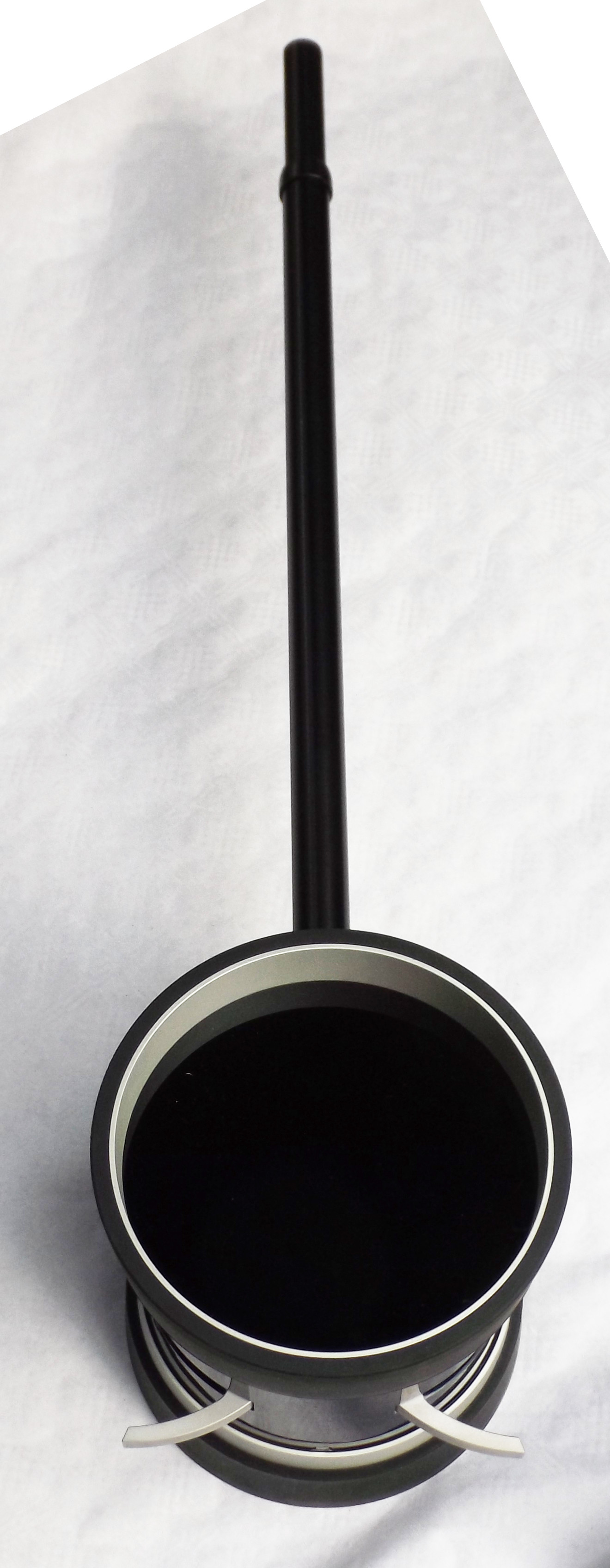

Ich habe hier einen autonomen Roboter, der aussieht wie ein Segway, aber
nicht von Segway ist. Er hat wie ein Segway 2 Räder und eine vertikale
Stange. Das Ding soll autonom fahren und hat am oberen Ende der Stange
ein iPad.
Das Problem: Er ist tot. Ich kann den Akku nicht laden. Um mir das
Innenleben anzusehen, muß ich das Ding aufmachen. Aber es gibt keine
einzige Schraube. Meine Vermutung ist, daß es eine Klappe mit einem
Magnetschloß gibt. Wie kann ich das Ding finden? Oder gibt es andere
Tricks?

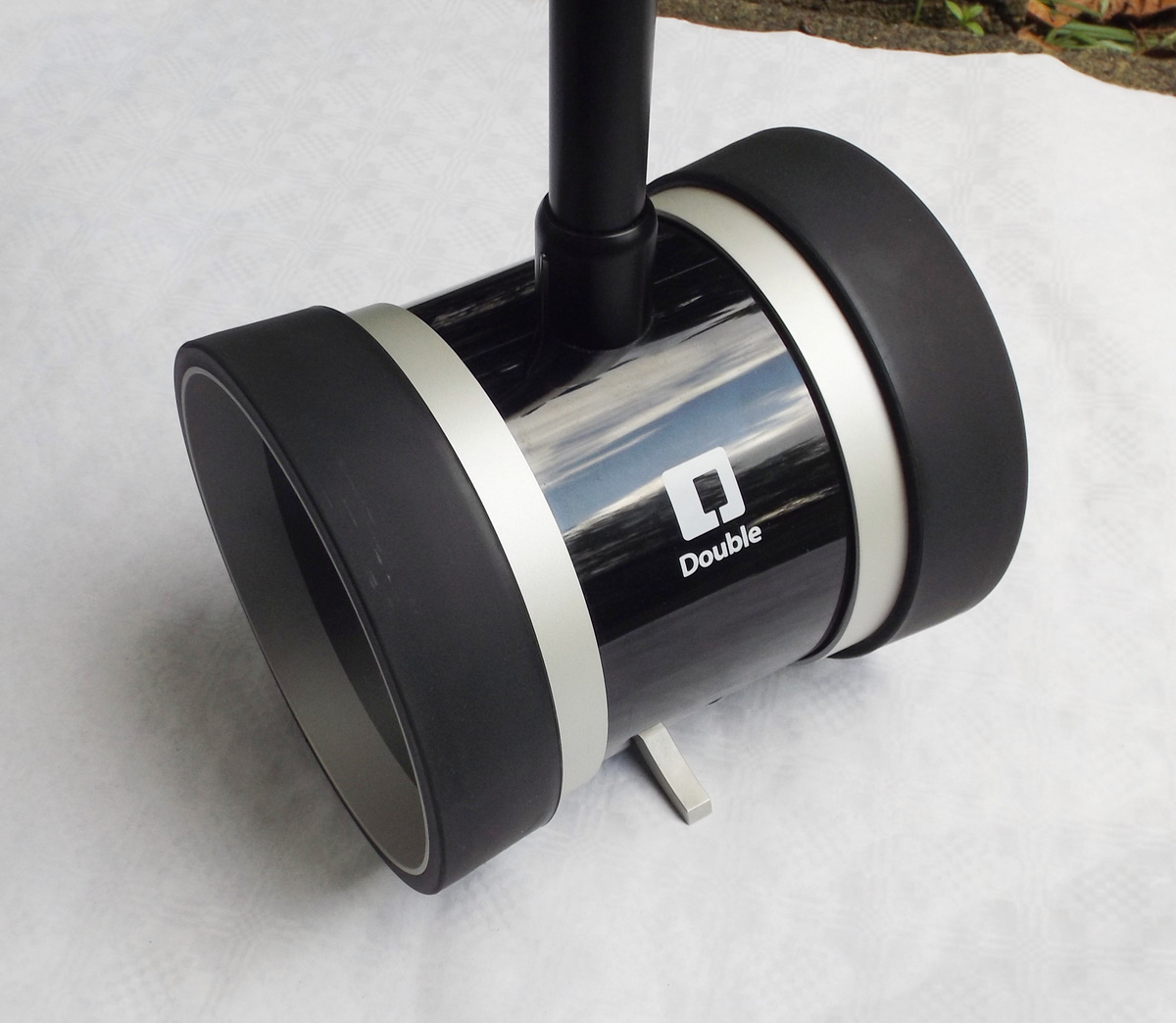

Es geht um die Bauform.
Dies ist die neueste Version der Firma:
https://www.doublerobotics.com/
So sieht das Ding aus, mit dem ich es zu tun habe:
http://web.archive.org/web/20170203103942/http://doublerobotics.com:80/
Es geht um die Bauform: Wie kann bei dieser Konstruktion der Räder und
des Tonnenkörpers ein Mechanismus zum Öffnen versteckt sein?

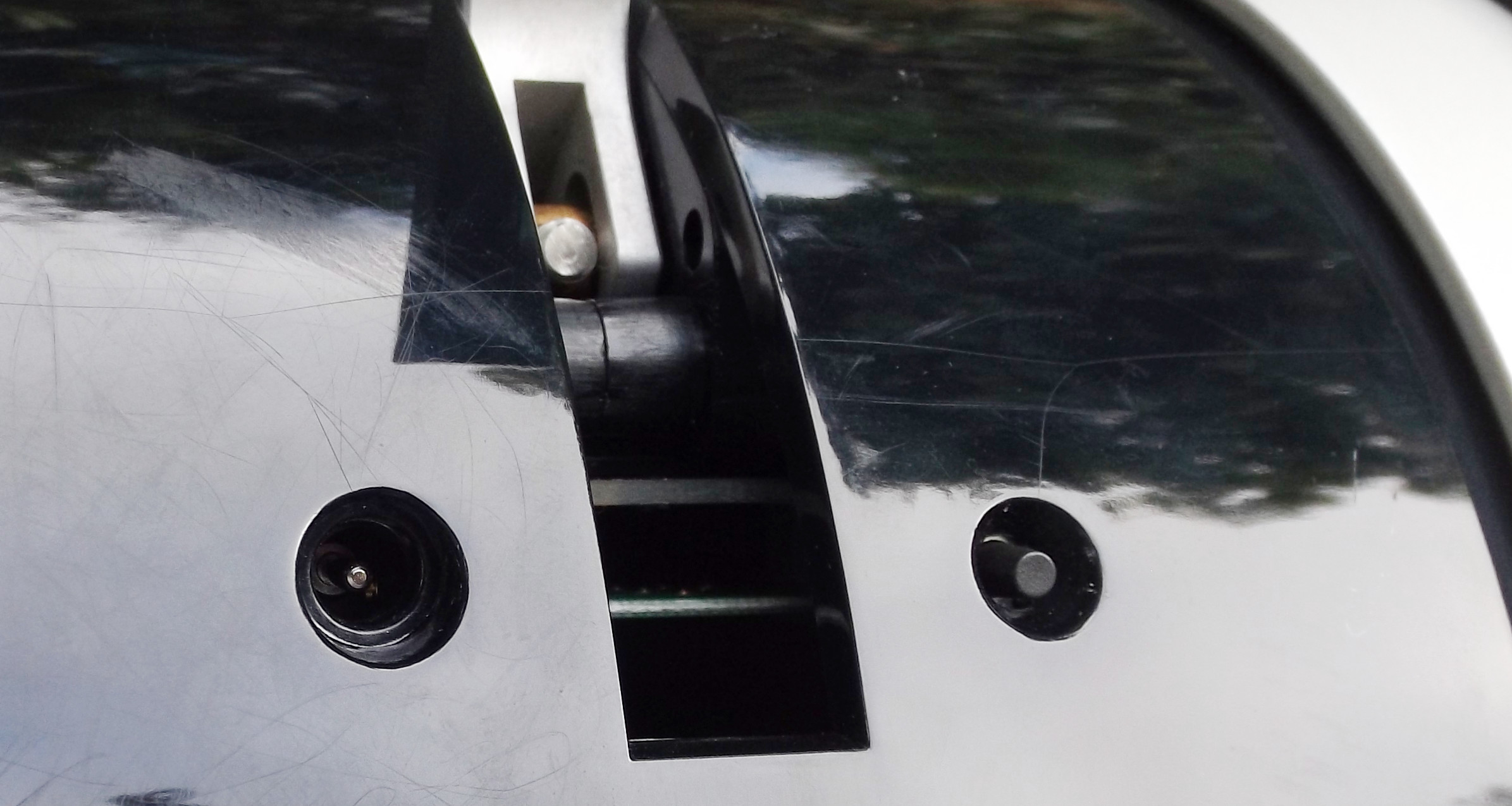

von Railla (railla)
Nahaufnahme:
http://web.archive.org/web/20160107131138/http://www.doublerobotics.com/img2/standard/d2-close.jpg
Wie ich sagte: Es geht um die Bauform. Der Name der Firma ist
irrelevant.

von Thomas W. (goaty)
Vielleicht hilft das Video
https://m.youtube.com/watch?v=dXkd6W-40Mc
von Sherlock 🕵🏽‍♂️ (Gast)
Ist doch ganz einfach! 😇
von Railla (railla)
VIELEN DANK !!!!!!!!!!!!!!!!!
Als ich gesucht hatte, habe ich NICHTS gefunden. Das Video ist 8 Jahre
alt. Das heißt, daß Google mir nur Mist geliefert hat.
Was ist vermutet hatte: Magnetverschluß. Daß es (anscheinend) ein
Saugheber für Glas ist, ist wirklich verblüffend. Ich hatte etwas viel
komplizierteres erwartet.

Oft ist es in solchen Fällen auch hilfreich, sich in die Lage der
Fabrikarbeiter zu versetzen, die das Gerät zusammenmontiert haben.
Hätte ich das Gerät vor mir liegen gehabt, wäre ich folgendermaßen
vorgegangen:
Wenn der Rumpf des Fahrzeugs keinerlei sichtbare Hinweise auf den
Zusammenbau gibt, waren wohl die Räder die zuletzt montierten Teile.
Insofern war dieser Tipp schon einmal sehr gut:
Markus W. schrieb:
> Eventuell muss man erst die Räder abmontieren
Entweder sind sie auf die Wellen nur aufgesteckt (unwahrscheinlich, da
sie unter Belastung auch gerne mal wieder abfallen würden), oder sie
sind mit einer Klemmschraube fixiert. Diese (oder eine entsprechende
Abdeckung) würde man aber sehen.
Als nächstes könnte man versuchen herauszufinden, aus welchen Teilen die
Räder zusammengesetzt sind. Das graue Teil scheint aus einem Guss zu
sein. Wenn sich die Gummierung der Lauffläche zerstörungsfrei abziehen
lässt, wäre das der nächste Schritt. Vielleicht verbirgt sich darunter
ja eine Klemmschraube.
Führt dies nicht zum Erfolg, geht es an die andersfarbige Radblende. Da
keine Schrauben o.ä. erkennbar sind, ist sie vielleicht eingepresst,
eingeclipst oder eingeklebt. Die beiden letzten Befestigungsarten können
so gestaltet sein, dass keine zerstörungsfreie Zerlegung möglich ist. Da
dies aber auch dem Hersteller eine Reparatur erschwert, ist so etwas
eher selten anzutreffen (Ausnahme: einige HP-Taschenrechner).
Vielleicht gibt es irgendwo am Rand der schwarzen Scheibe einen Schlitz,
an dem ein Schraubenzieher zum Heraushebeln angesetzt werden kann. Falls
dies nicht der Fall ist, bedarf es einer anderen Möglichkeit zum

Ich bin jetzt einen Schritt weiter. Hier nun die ersten Fotos.
Hier sieht man den Roboter von der Seite. Mit dem langen Stiel sieht er
aus wie ein Vorschlaghammer in einem Loony Toons Film.
Die 2 gebogenen Teile unten gehören zum Ständer-Mechanismus. Wenn sie
ausgeklappt sind, halten sie ihn ohne Motorkraft senktrecht.
von Railla (railla)
Hier sieht man schräg seitlich auf den stehenden Roboter. Die gebogenen
Klappfüße halten ihn senkrecht. Das ganze Ding ist außen glatt. Keine
einzige Schaube zu sehen, auch keine Markierungen.

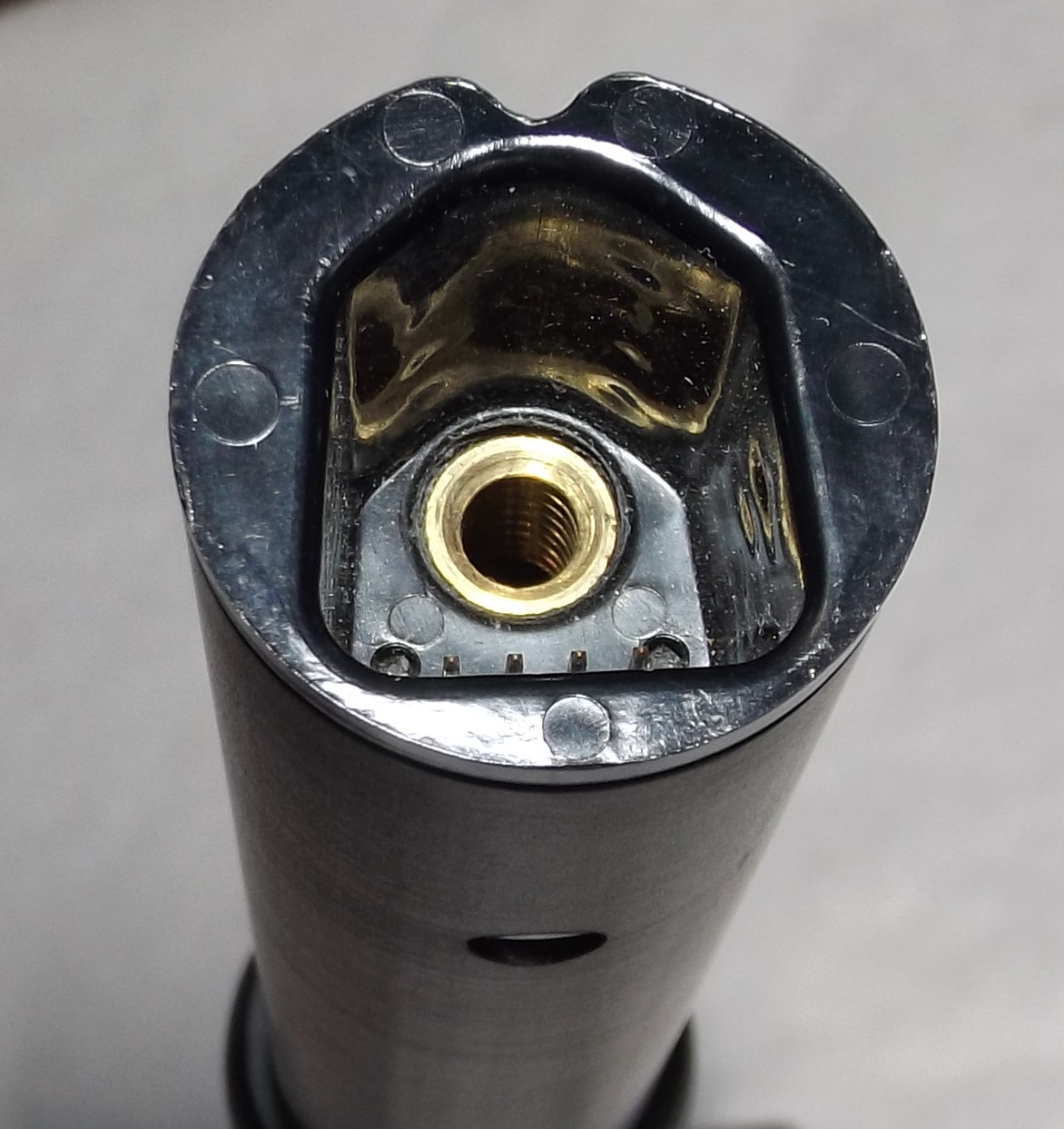

von Railla (railla)
Am oberen Ende des Stiel ist eine Vertiefung, in die die Halterung für
den iPad gesteckt wird. Außerdem gibt es, wenn ich mich nicht irre, eine
Kamera und ein Mikrofon.
In der Vertiefung sind elektrische Kontakte.
von Railla (railla)
Obwohl alles so gediegen aussieht, ist dies ein Knaller: Die gebogenen
Standfüße sind klappbar und werden zum Fahrbetrieb eingeklappt in Löcher
in dem Tonnenkörper. Aber diese Löcher sind nach innen offen.
Im Bild sieht man 2 elektrische Teile: die Buchse für die
Stromversorgung zum Laden des Akkus auf der einen Seite und auf der
anderen den Reset-Knopf.
Im Schlitz dazwischen verschwindet im Betrieb je ein Fuß. Aber - in der
Linie zwischen Buchse und Resetknopf - sieht man eine freistehende
Platine. Daß das Innenleben auf eine so frivole Weise offen ist für
Schmutz und Sabotage hatte ich nicht erwartet.

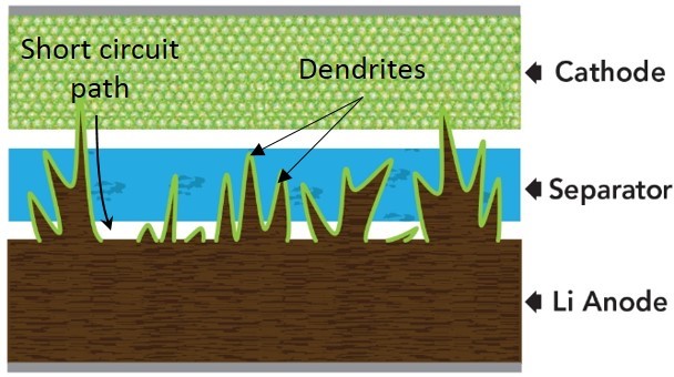

von Alexander (alecxs)
Ist ja wieder gut jetzt. Es kann nicht jeder alles wissen. Mein
Verständnis von BMS beschränkt sich auch auf Zellspannung und Ladeschutz
bei Unterspannung. Der Grund ist es könnten sich Stalagniten gebildet
haben, kann zur Explosion führen wenn die durchstechen. Soweit die
Theorie. In der Praxis kann man die Zellen einzeln aufladen am BMS
vorbei.

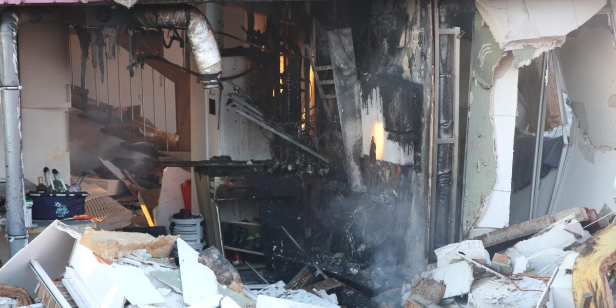

Ich gehe mal stark davon aus, das da Lithium Ionen Akkus verbaut sind
und bei denen kann ein fehlerhaftes Lademanagement gravierende Folgen
haben, die deutlich teuerer werden können als die teure Reparatur durch
einen Fachmann. Solche Bilder
https://i.ytimg.com/vi/dYq75w9WBJM/maxresdefault.jpg oder
https://www.pv-magazine.de/wp-content/uploads/sites/4/2025/02/SChoenberg_Haus-e1740064945266.jpg
sollten doch genug Warnung sein und einem jeden vermitteln. welches
Gefährdungspotential in so einem Akku steckt. Wenn Du meinst Du könntest
das, dann mache und hoffe darauf das nichts Schlimmeres passiert, wenn
es doch zum Unfall kommt. Dir sollte dann aber auch klar sein das Du
dafür gerade stehen mußt, wenn man nachweist, das der Unfall durch Deine
Reparatur ausgelöst wurde.

>Solche Bilder
>https://www.pv-magazine.de/wp-content/uploads/sites/4/2025>/02/SChoenberg_Haus-e1740064945266.jpg
>sollten doch genug  Warnung sein...
Nein. Ohne den zugehörigen Kontext können sie alles oder nichts
aussagen.
Mir sind allerdings Tests bekannt bei denen Li-Akkus einige 100°C ohne
Brand ausgehalten haben. Aber siehe oben.
