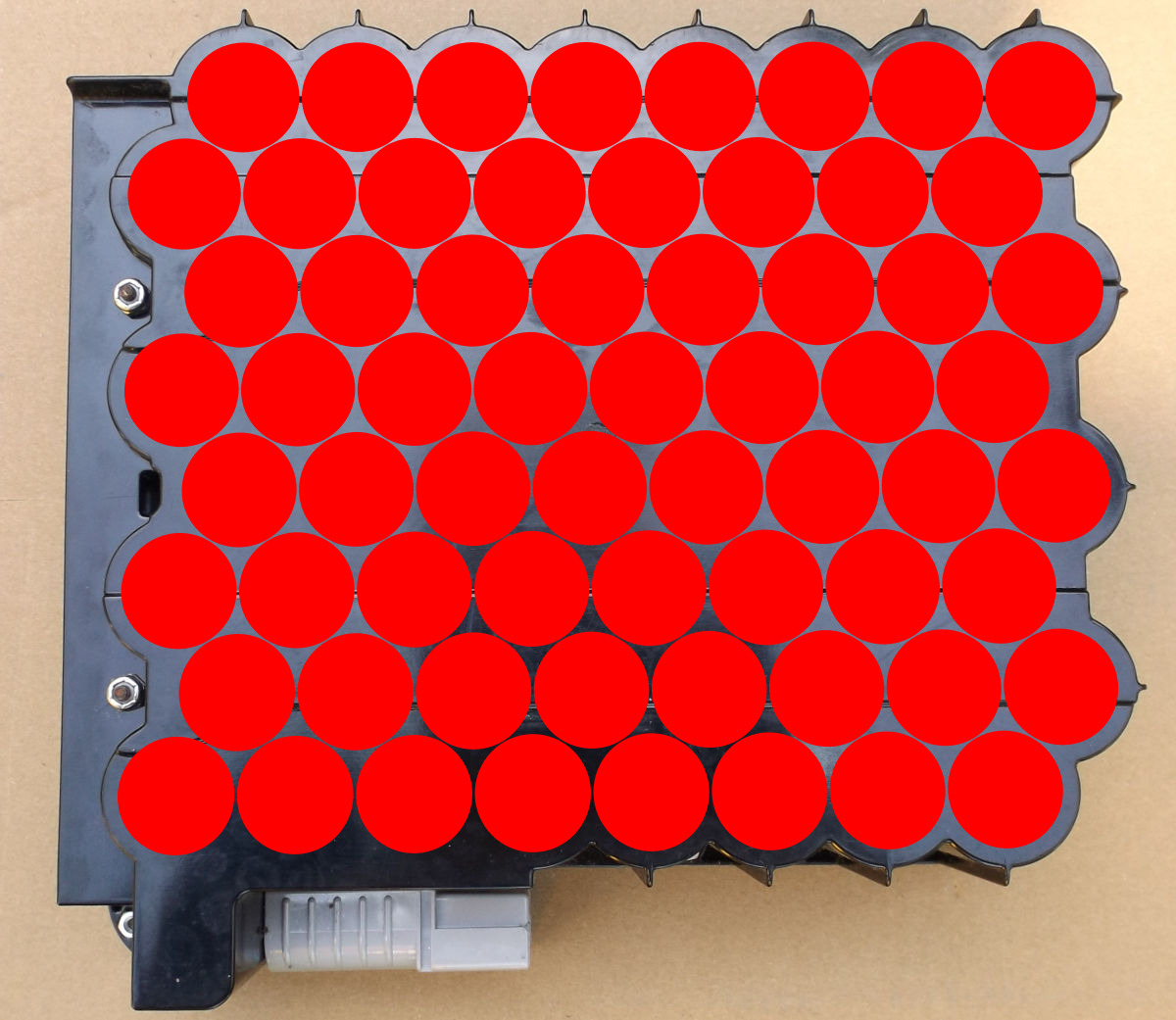

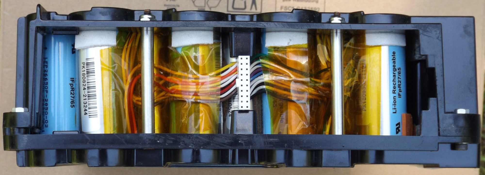

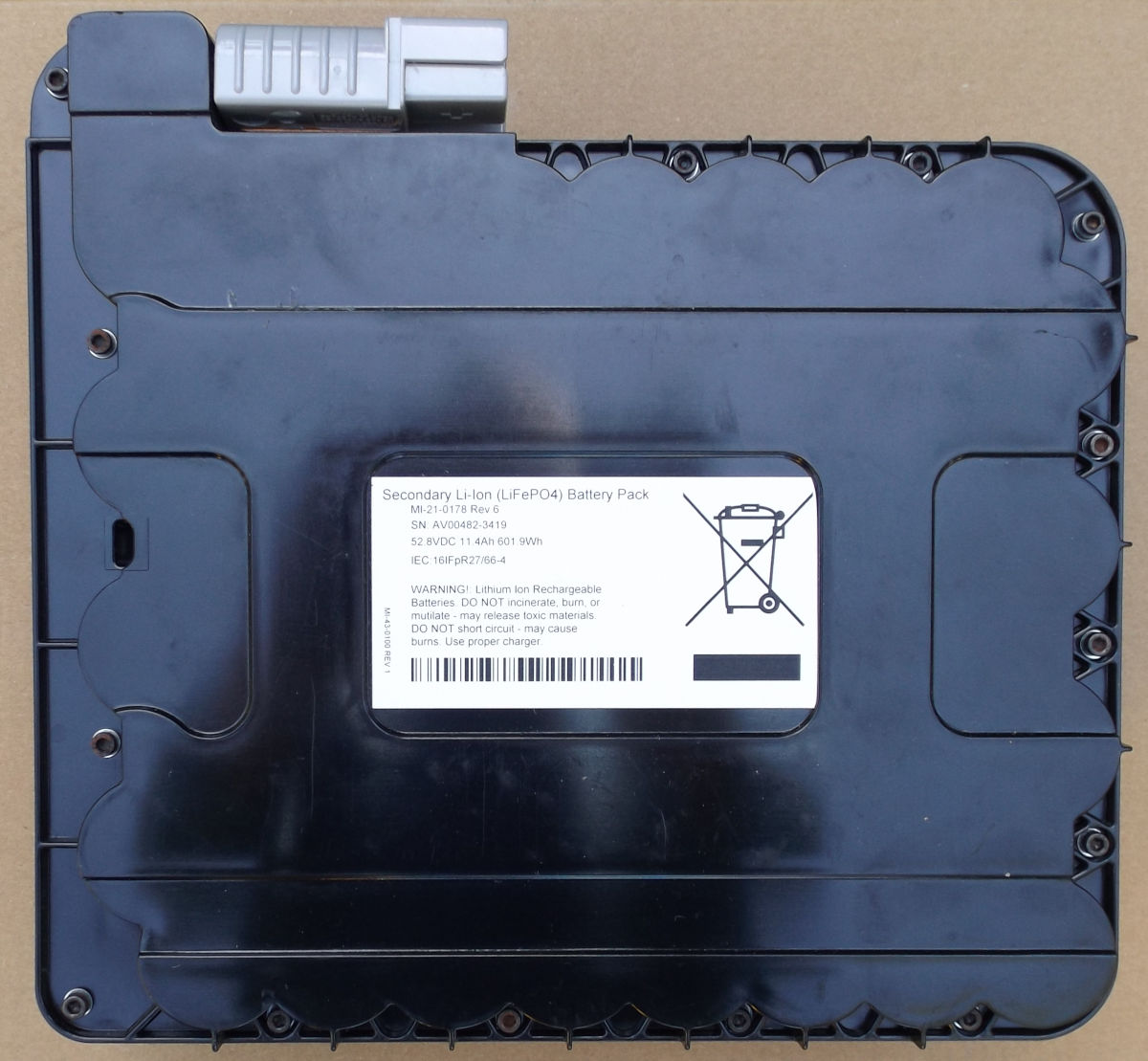

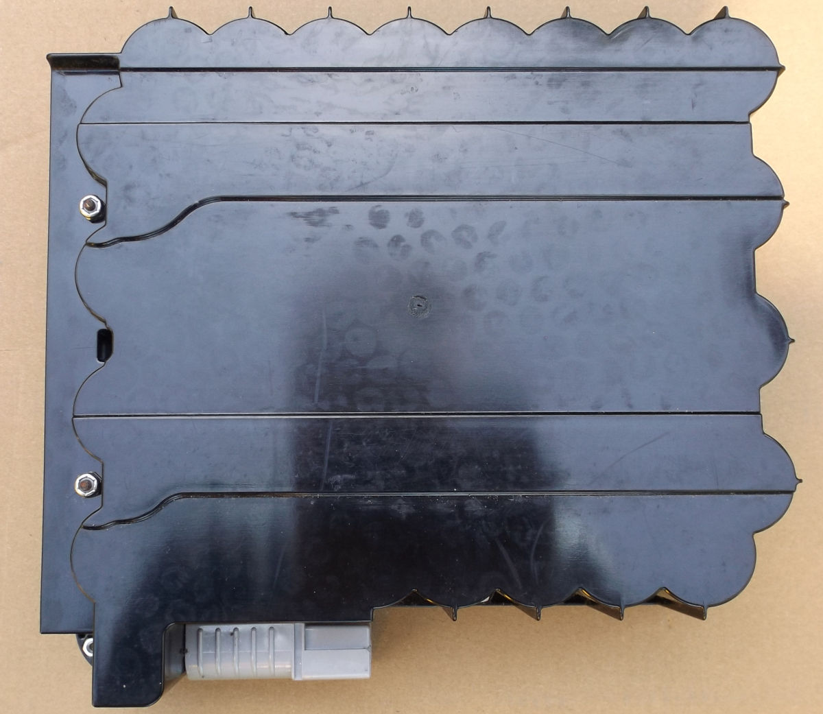

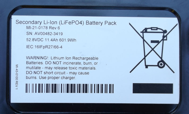

von Railla (railla)
Yalu X. schrieb:
> Railla schrieb:
>> Der Akku hat 28,8V. Das Ladegerät hat angeblich 36 Volt. Das erscheint
>> mir zu hoch. Deswegen nehme ich an, daß im Roboter eine Schaltung zur
>> Laderegelung ist.
> Nicht annehmen, vermuten, spekulieren, sondern einfach nachschauen! Der
> Roboter ist doch inzwischen offen :)
Schön wär's. Ich muß noch viel anderes machen. :-(
Zum Beispiel Bilder von einem "schrägen" Akku.
Diesen Akku habe ich seit über einem Jahr im Regal. Leider finde ich mit
keiner der Bezeichnungen irgend etwas über diesen Akku. Die Spannung
erscheint mir seltsam. Inzwischen vermute ich, daß es ein
48-Volt-Speicher ist, möglicherweise für eine Solaranlage.
Die Verdrahtung für das BMS ist anscheinend vorhanden, aber die Platine
selbst fehlt.
Wie kann man dieses Ding am einfachsten für eine Solaranlage umbauen?
Für welche Spannung?
Die Zellen dürften ursprünglich einiges verkraftet haben, sind aber
ziemlich sicher sehr verbaucht. Es sind, wenn es keine Lücken gibt, 8 x
4.

Bei Bild 4 muesstest Du die Spannung aller Pins zueinander messen.
Beispiel fuer 20 Pins:
D.h. Pin 1 von 2...20.
dann Pin 2 von 3...20.
zuletzt
Pin 18 zu 19...20
Pin 19 zu 20
Was ist daran schräg? Da stecken 64 3,3V-Zellen in 16s4p-Konfiguration
drin. Die Ladeschlussspannung dürfte bei etwa 58V liegen.
von Railla (railla)
64 ? Ich komme auf 8x4.
3,3V? Wegen LiFePo?
Mit welcher Spannung kann man diesen Block aufladen? Wo sind die
Grenzen? Gibt es Variationen mit unterschiedlicher Spannung? Und, falls
ja, warum?

Teilforum verschoben wird. Ich kenne mich hier ja nicht aus.
Railla schrieb:
Du hast den Akkupack vor dir liegen, kannst sogar durch die offene Seite
hineinschauen und bist dennoch nicht in der Lage, die Zellen zu zählen?
Allmählich sehe auch ich ziemlich schwarz für dein Vorhaben :-(
von Railla (railla)
Von der offenen Seite her gesehen sieht es ziemlich leer aus, also nicht
dicht gepackt.
Genaues weiß ich natürlich erst, wenn ich das Ding aufmache. Aber ich
will erst mehr wissen, bevor ich das mache, sonst liegt hier noch eine
Baustelle...
