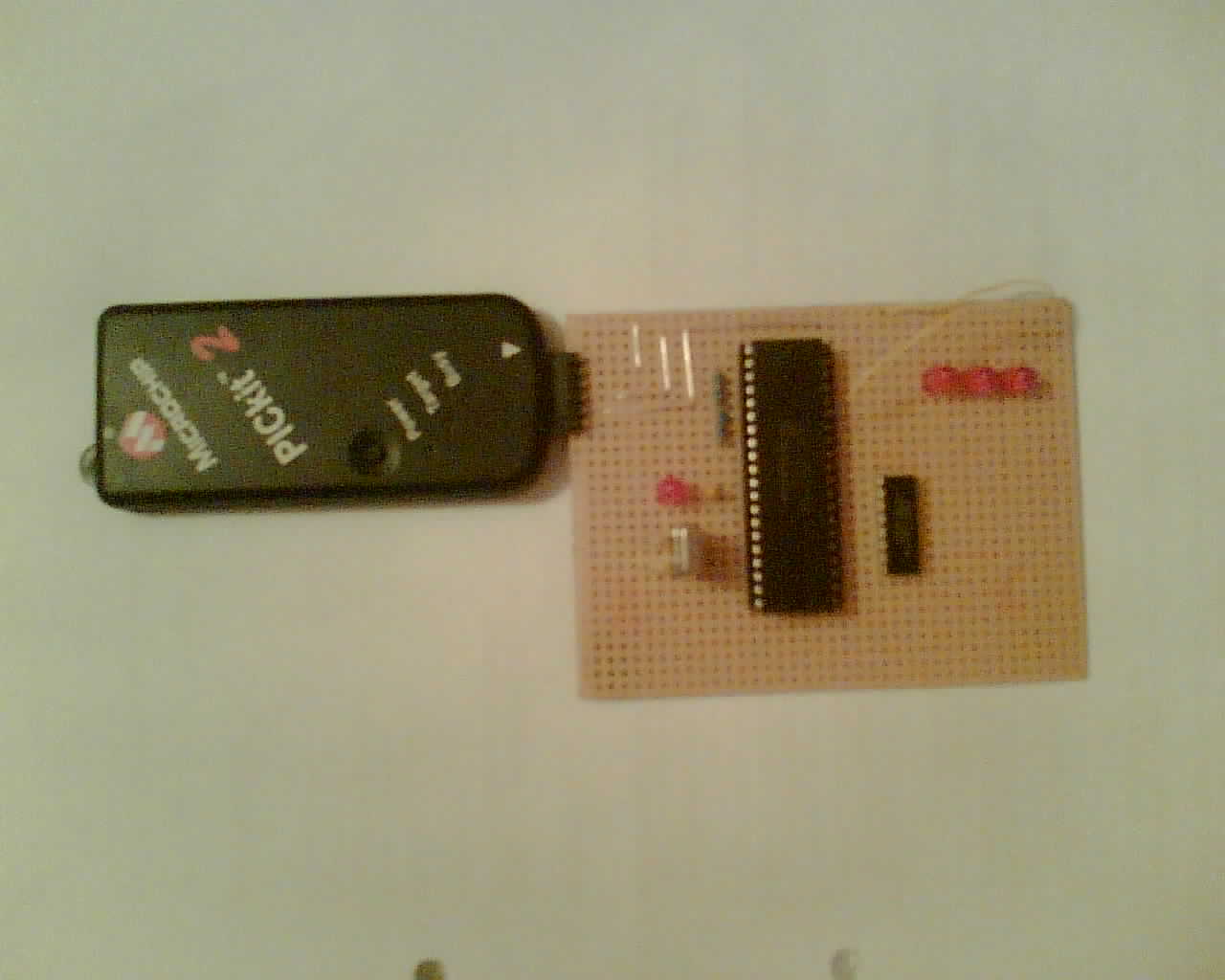

hoffe mir kann jemand helfen, mein C-Programm hab ich angehängt.
Compiler: C18
IDE:      MPLAB3
PIC:      18F458
Meine Frage ist, warum ich nach einem manuellen Interrupt
(5V an Pin0/Pin1 PortB -> Int0 bzw Int1 Interrupt)
das jeweilige Bit im TRIS Register auf Output setzten muss,
damit mein Interrupt beliebig oft hintereinander ausgelöst werden
kann.
Der Mikrocontroller ist das Herzstück eines Getriebesteuergeräts für
einen kleinen Rennwagen.
Die Schaltwünsche können in sehr kurzen Abständen kommen (1-2 sec)
Wenn ich das Bit im TRIS REgister NICHT zurücksetzte, ist erst ca 10
Sekunden nach einem INterrupt ein erneuter Interrupt möglich.
Hat jemand eine Idee woran das liegen könnte?

Das ist vielleicht ein hardware-Problem. Wie schaut denn die Beschaltung
von RB0/RB1 aus ?
Ausserdem dürfte deine LED gar nicht funktionieren, da TRISD = 0xe0
falsch ist. 0 ist Ausgang, 1 Eingang. Also evtl statt 0xe0, 0x0e
schreiben.

Habe ein Kabel an +5V angeschlossen und löse den Interrupt im Moment
aus, indem ich das Kabel an den entsprechenden Pin halt
Anhang = Foto von DemoBoard
Gruß Nike-Mike
#447740
Ein floatender Eingang ist nicht Low, sondern Bockmist.
Den Pin als Ausgang zu setzen, damit er gegen +5V kämpfen und verlieren
muß, ist auch Bockmist.
Du mußt einen pulldown-Widerstand (z.B. 4,7k) anschließen, dann
funktionierts auch.

Damit Du nicht nur weisst, DASS man 'nen Pull-Down (oder
Pull-Up)-Widerstand dranhängen muss, sondern auch WARUM das so ist:
Die Eingänge von CMOS-ICs (also auch von PICs) sind sehr hochohmig. Wenn
Du da irgendwann 5V dranhängst, dann kommt 'ne Ladung auf das Gate des
Eingangstransistors (Wikipedia->Feldeffekttransistor). Und wenn Du diese
5V-Quelle wieder wegnimmst, bleibt diese Ladung da drauf. Im Prinzip ist
der Eingang ein Kondensator. Und die Ladung hält den Pin dann ewig lange
auf High. Nur durch Leckströme wird irgendwann einmal die Ladung wieder
verschwinden. Schlimmer noch: Solche Ladungen können sich auch durch
irgenwelchen Mist aufbauen. Also kann ein Interrupt kommen, weil irgenwo
in der Nähe irgendwas "elektrisches" passiert (E-Feld).... sprich: Wie
schon gesagt: Bockmist. Dieser Interrupt reagiert Dir auf Radio Moskau,
wenn Du Pech hast... :-)
Ein Pull-Up, oder Pull-Down Widerstand leitet solche geringen Ladungen
gleich wieder ab. Erst wenn Du mit "Power" eine Spannung ranlegst, dann
schaltet er.
Wie gesagt: Dass das im Pic-Datasheet nicht erwähnt wird, kannst Du
Microchip nicht vorwerfen. Das hat nichts mit Pic oder AVR oder ARM zu
tun, sondern mit CMOS. Oder noch mehr: Mit Grundsatz-Verständnis. 0V
sind NULL VOLT. Das hat NICHTS mit "nichts angeschlossen" zu tun. Nichts
angeschlossen = IRGENDWAS = Bockmist :-)
