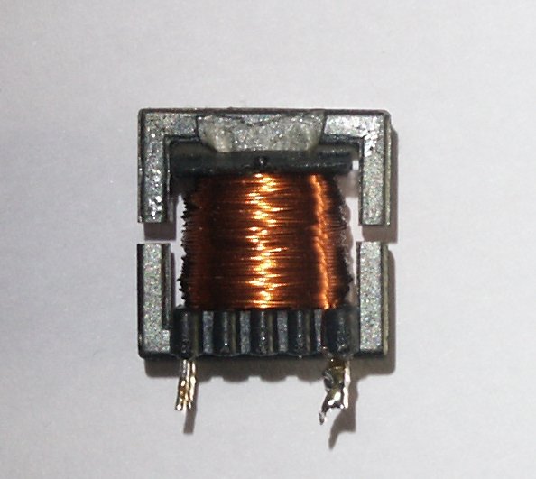

für einen step-up Wandler bräuchte ich eine Speicherdrossel. Bei dieser
kommt es ja darauf an, dass die magnetische Energie in einem Luftspalt
gespeichert werden kann. Dieser Luftspallt kann ja entweder im Material
direkt sein oder eben ein echter Luftspalt sein. Und nun die Fragen:
1. Wie kann man bei einer Drossel feststellen, ob sie als
Speicherdrossel
geeignet ist, wenn man keine Informationen über das Kernmaterial hat?
Kann
man das durch Messungen herausfinden?
2. Könnte man in Spice eine Speicherdrossel und eine normale
modellieren, so
dass man in der Simulation sehen kann, dass die eine nicht in einem
step-up
Wandler funktioniert? Wodurch unterscheidet sich die Speicherdrossel
elektrisch von einer normalen?
3. Auf dem Bild im Anhang ist eine Drossel zu sehen, die ich aus einer
kaputten Energiesparlampe ausgebaut habe. Man sieht da ganz deutlich
einen Spalt von ca. 1mm bei dem Kern, was hier wohl ein Fertigungsfehler
ist. (vermutlich handgewickelt und gebaut in China :-), war eine Lampe
für 1,50 Euro) Diese Drossel müsste doch gut als Speicherdrossel
geeignet sein, oder? (Die Induktivität hab ich schon gemessen. Die würde
in etwa passen.)
MfG, Bri
Gast #448022
Wann (und ob) das Kernmaterial in die Sättigung geht, könnte man noch
messen (oder aus dem Drahtquerschnitt abschätzen). Für welche
Schaltfrequenz das Kernmaterial geeignet ist? Keine Ahnung.
Die Speicherdrossel eignet sich, wie der Name schon sagt, besonders zum
Speichern von Energie:
E = ½ L I²
Wenn das µr,eff durch einen Luftspalt verringert wird, braucht es
entsprechend mehr Strom, um die Spule in die Sättigung zu bringen.
Dieser geht wiederum quadratisch in die gespeicherte Energie ein und,
voilá, die speicherbare Energie ist größer.
Ich glaube nicht, dass der Spalt ein Fertigungsfehler ist. Wenn Du das
Ding verwenden willst, bau ne Sicherung ein und probier es aus. Könnte
klappen.

#448669
@Bri
Soweit ich weiß, ist es in PSpice nicht möglich die Sättigung eines
Kerns zu simulieren. Würde mich aber freuen wenn es doch geht.

Wie Dieter Werner schon schrieb, kann man in einer Luftspule theoretisch
beliebig viel Energie speichern. Man muss eben genügend Windungen nehmen
und den Querschnitt des Drahtes passend dimensionieren. Das wird
natürlich sehr teuer, weshalb in der Regel Spulen nur in Verbindung mit
Kernen eingesetzte werden. Wer jetzt meint, mal eben mit der Feile oder
Säge einen Luftspalt in einen Kern machen zu können: Ein unterschied von
0,1 mm hat schon einen deutlichen Einfluss auf das µr,eff und damit auf
die Induktivität.

Wenn man Ferrite wie N27 oder N30 etc. einsetzt, dann sieht man den
Luftspalt auch. Wie z.B. im Bild des Eingangsposting.
