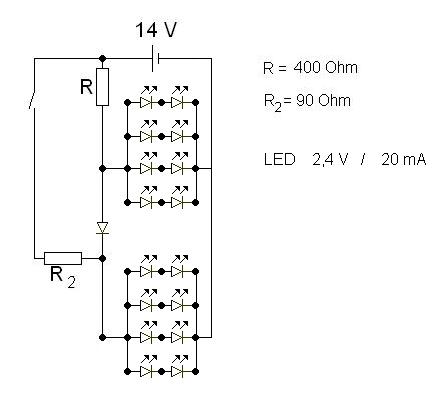

ich habe folgendes Problem.
Es geht um eine Schaltung aus mehreren Leuchtdioden, die mittels Diode
in zwei Hälften geteilt werden soll... Bitte das Bild im Anhang
beachten.
Die Symbole A und B sind nicht richtig, es handelt sich hierbei um eine
Gruppenschaltung aus LEDs. Aber im Prinzip ist das ja egal (hoffe ich).
Es soll folgendermaßen funktionieren:
Die Schaltungen A und B sollen gleichzeitig leuchten (nicht volle
Helligkeit, deshalb auch der "große" 400 Ohm Widerstand).
Bei bedarf soll die Schaltung B auf volle Helligkeit geschalten werden.
Die Schaltung funktioniert bisher schon so... Nur habe ich das Problem
dass die Diode einen zu hohen Widerstand hat, also wenn der Schalter
(siehe Anhang) nicht geschlossen ist, leuchtet Schaltung B nicht mit
halber Helligkeit sondern fast garnicht (glimmt nur ganz leicht).
Ich benötige also eine Diode, die in die eine Richtung die 14V sperrt
und in Durchlasrichtung einen Widerstand hat, der gegenüber den 400 Ohm
"unbedeutend" ist.
Wie berechne ich den Widerstand in Durchlasrichtung einer Diode anhand
der gegebenen Daten (z.B. bei Conrad, Westfalia oder so)...? Ich hab
schon in diversen Tabellenbüchern usw. nachgesehen... Aber dummerweise
weichen die Formelzeichen von den z.B. bei Conrad aufgeführten ab. Da
ich kein Elektriker sondern Stahlbauschlosser bin, kenne ich mich mit
der Materie auch so gut wie garnicht aus... Für's ohm'sche Gesetzt
reicht es, aber das gilt ja bei Dioden nur bedingt (lt. diversen Foren
im Internet)...
Kurz gesagt: Ich hab keine Ahnung welche Diode ich bestellen soll. Ich
hab einfach eine ausprobiert, aber wie gesagt... diese hatte einen zu
hohen Widerstand.
Ich hoffe dass mir jemand helfen kann.
Sehr dankbar wäre ich für ein Beispiel, so dass ich es bei einem
möglicherweise widerkehrenden Problem selbst berechnen kann. (Wenn
möglich, bitte an einem Beispiel aus dem Conrad Sortiment... dann hab
ich wenigstens die Formeln mit den Richtigen Bezeichnungen...)
vielen Dank
Alex

Könnte es nicht der Spannungabfall von ca. 0,7 Volt sein, der den Teil B
dunkler erscheinen läßt?
Wie sieht denn Deine Reihen/Parallel-Schaltung an LEDs aus? Wieviele
sind es?
(Wie groß ist der Strom für die LEDs-Blöcke?)
Gast #448025
Bau einfach in die Masche von "A" auch noch eine Diode ein. Solange die
einigermaßen gleich warm sind, könnte das funktionieren.
Dioden haben Pi*Daumen einen Spannungsabfall von 0,7 V, egal wieviel
Strom fließt. Da an "A" und Diode+"B" die selbe Spannung anliegt,
leuchten die Leuchtdioden nicht.

hier nochmal eine überarbeitete Skizze.
Das mit einer zweiten Diode habe ich mir auch schon überlegt... Aber es
muss doch auch noch eine ander Möglichkeit geben, oder...

Also wenn ich Deine Schaltung richtig überblicke, dann hast Du an der
Diode einen Spannungsabfall von mindestens 0,7 V. Und der
Spannungsabfall ist bei dem "dunklen" Zustand sehr gravierend, da der
Vorwiderstand von 400R nicht mehr viel durchläßt.
Versuch Duch mal eine Schottky-Diode (BAT42 o.a.), da liegt der
Spannungsabfall bei ca. 0,3 Volt.
Aber der Tipp von Frank wäre auf jeden Fall eine Überlegung wert, da er
sicher der schnellste und praktikabelste ist ;-)

Hast Du alles identische LED's (gleiche Farbe..?) Die Spannung einer LED
hängt unter anderem von deren Farbe ab!
Doch auch wenn alle LED's identisch sind, solltest Du sie diese nicht
einfach parallel schalten, (Die LED's sind nie 100% identisch) )sondern
für jeden "Ast" seperate Vorwiderstände benutzen...

Hallo
Versuchs doch mal mit der Schaltung im Anhang. Aber wie psavr sagte ist
es ungünstig nur einen Vorwiderstand für mehrere Zweige zu nutzen.
Such mal im Netz danach.
Durch die unterschiedlichen Eigenschaften der LED's ziehen einige mehr
Strom.
Dadurch erwärmen sie sich und ziehen wieder mehr Strom. Durch diesen
Vorgang
zerstören sie sich. Wenn ein Zweig dann ausfällt, bleibt mehr Strom für
die anderen. Der Vorgang setzt sich für die verbleibenden Zweige fort
nur schneller.
gruss ralf

Ich hab mir das nochmal überlegt... Ich werde das mit der zweiten Diode
versuchen. Das ist wohl der einfachste Weg.
Zu der Sache mit den Leuchtdioden und deren Widerstände...
Die Dioden erreichen ja höchstens 90% der max. Helligkeit. In den 14Volt
steckt auch noch Reserve, es sind eigentlich nur 13,6Volt.
Also mach ich mir wegen dem Durchbrennen keine Sorgen. Trotzdem vielen
Dank.
