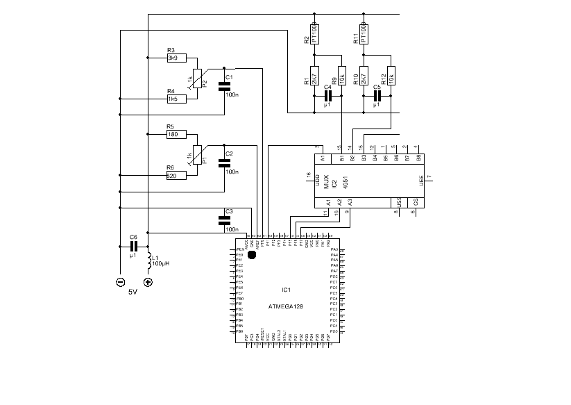

von Jürgen (Gast)
ich berechne meine Tabelle mit folgender Formel:
Der Adwandler des Mega128 wird im Differemtial-Modus betrieben
ADCWERT = Ergebins aus der AD-Wandlung (0 - 1024)
VREF    = Refernzspannung des AD-Wandlers (3,4V)
GAIN    = Verstärkung des AD-Wandlers beim Mega128 einstellbar (10)
VNEG    = Spannung am Negativen Eingang des AD-Wandlers (1,22V)
RVOR    = Wiederstand des Spannungsteilers (2700 Ohm)
VCC     = Versorgungsspannung des Spannungsteilers (5V)
3367,821441-@WURZEL(11342221,26-((((((ADCWERT * VREF)/(GAIN *
512))+VNEG)*RVOR)/(VCC-(((ADCWERT*VREF)/(GAIN*512))+VNEG)))/10-100)/5,80
2E-05)
Das Ergebnis wird noch auf eine Stelle nach dem Komma gerundet und mit
10 multipliziert in einer Tabelle mit 1024 werten gespeichert.
Die Hardware ist im Anhang beschrieben.
