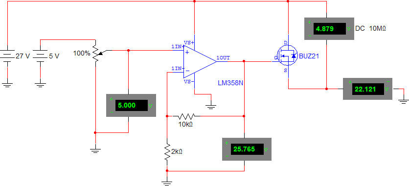

OP und MOSFET mit niedrigen "Verlustleistungen" gesucht
OP #448222
ich habe ein Netzteil mit einem Trafo der unter lasst 27V bringt.
Geregelt wird die Spannung des Netzteil über einen OP + power MOSFET (N
Kanal). Am Ausgang komme ich so auf ~21V. Die restliche Spannung fällt
größtenteils an dem MOSFET ab (Zum Teil dadurch das ich den MOSFET
Aufgrund des Spannungsabfalls im OP nicht voll aufgeregelt bekomme).
Ich suche daher einen OP bei dem die Differenz zwischen der Spannung
positiven Eingang und der maximalen Spannung am Ausgang möglichst gering
ist und natürlich auch einen power MOSFET (eventuell auch mehrere, um
den Strom zu verteilen) mit möglichst geringem Spannungsabfall.

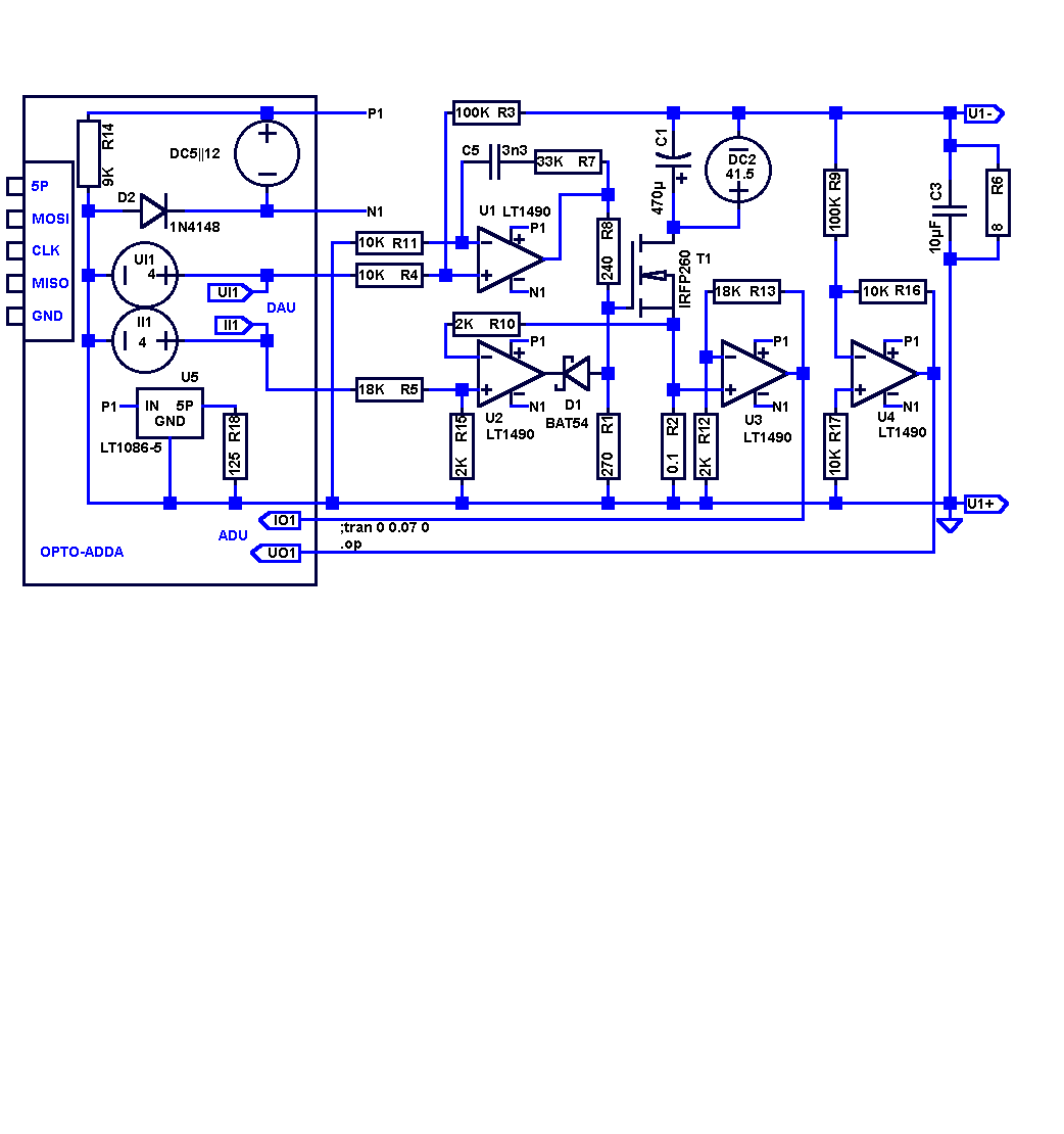

moin moin,
bei der "normalen" Sourceschaltung braucht man eine über dem Drain
liegende Hilfsspannung. Oder man nutzt die Drainschaltung. Anbei meine
Schaltungsversion, als Stromregler reicht da schon 0,25V zur
Stbilisierung.
Mit Gruß
Pieter

#448245
Wie erzeugst Du denn die Boost-Spannung zum Ansteuern des
Highside-N-Kanal MOSFETs? Ladungspumpe? Bricht die evtl. zusammen?
Oder hast Du sowas gar nicht vorgesehen? Dann wird's auch nichts mit dem
voll aufsteuern des FETs.
OP #448259
Im Anhang ist die simple Schaltung mit der ich zurzeit den Spannungsteil
simuliere.
Boost Spannung habe ich (noch) nicht vorgesehen, werde mich aber mal
schlau machen.
Das ganze soll optimal bis 24/25V und 3A gehen.
Ein bipolarer Transistor ist natürlich noch eine alternative, gibt es da
welche mit noch weniger als 0,7V? ;)
#448269
schlechte Schaltung.
MOSFET werden leitend wenn die Spannung zwischen Gate und Source etwa
3,5V beträgt (Datenblatt).
Einen N-Kanal schaltet man gewöhnlich mit Source an Masse.
Einen P-Kanal hängt man mit Source an Plus.
