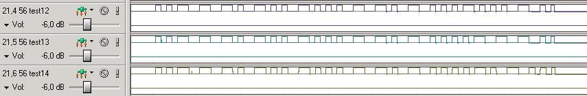

so, ich habe jetzt mal weiter analysiert. Diesmal hab ich mir die Mühe
gemacht genau zu schauen in den Aufnahmen (also auch nur richtig saubere
Aufnahmen verwendet).  Dabei habe ich folgendes herausgefunden. Pakete
die die selben Werte übertragen sind diesmal auch richtig gleich (hatte
erst eins was nicht gestimmt hat, aber anscheinend habe ich nich richtig
auf den Wert an der Anzeige geschaut oder dieser hat sich innerhalb
kurzer Zeit geändert). Wie auch immer,die gleichen wären hierbei :
21,2 55 test9
110001011011111010111011001
1100010110111110101110110111
1100010110111110101110111011
21,2 55 test10
Ausserdem habe ich noch 3 brauchbare werte aufgenommen, bei denen sich
nur die kommastelle der Temperatur verändert:
21,4 56 test12
110001011011100101110111011
110001011011100101110111101
1100010110111001011101111111
21,5 56 test13
11000101101110010111100011
11000101101110010111100101
11000101101110010111100111
21,6 56 test14
110001011011100101111010111
110001011011100101111011011
Aber irgendwie denke ich das ich auf dem Holzweg bin mit der
Puls-Frequenz-Modulation. In dem Bild was ich angehängt habe sind
jeweils die ersten pakete der 3 Temperatur Messungen von oben zu sehen.
Die Länge eines solchen Paketes ist bei allen gleich lang. Allerdings
ist das LowLevel zwischen zwei einsen kürzer als bei einer 0. Dadurch
kommen auch die unterschiedlichen Längen nach meiner Überlegung zu
stande.
Nun also die Frage, hat jemand ne Idee wie das ganze noch Verschlüsselt
sein könnte (mir fällt gerade ein ich könnte ja mal bei Manchester Code
nachlesen).
Na mal schauen ob einer was erkennt :)
Micha

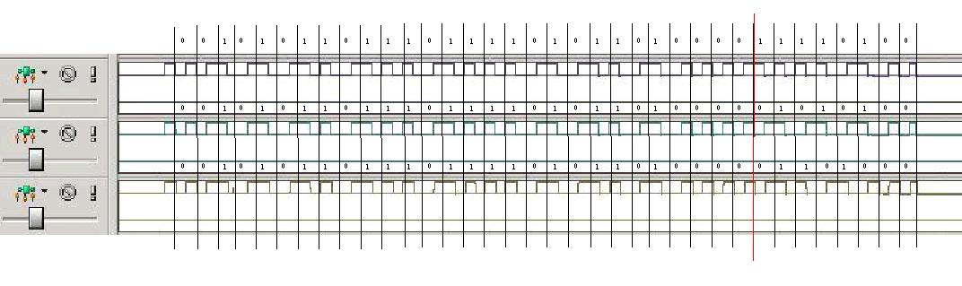

Nachdem mir das mit Manchester eingefallen ist musste ich doch gleich
mal schauen. Also es könnte gut sein das es damit codiert ist. Lege ich
mal eine Maske drüber ala Manchester (verwendet ist dabei Standard, also
fallende Flanke = 1, wobei ich mir nicht sicher bin die Quasi
syncronisation richtig getroffen zu haben, aber immerhin würde das die
beiden "einsen" nach alter Methode am Anfang erklären) habe ich auch die
gleiche Anzahl von Bits.
Bei den 3 Werten wo sich nur die Nachkommastelle ändert sind nun nur
noch 8Bit verschieden. Hierbei könnte natürlich die Checksumme drinne
stecken. Ich hab mal versucht das ganze in einer Grafik zu verdeutlichen
(man is das ein Krampf wenn man mal ein Bildbearbeitungsprogramm sucht
was nur ein paar Linien und Zahlen einfügen kann :)) )
Ich hoffe man kann etwas erkennen :)
Was haltet ihr von der Idee?
Ich bin mal guter zuversicht das ich nun ein Stückchen weiter auf dem
richtigen Weg bin.
Micha

Biphase Mark ist wohl die Lösung!
Betrachte das so: an jeder Bitgrenze ist eine Flanke, bei einer 1 auch
in der Mitte. Dann liefern die Dateien 24_6_58_x.. aus deinem ZIP-File
folgendes:
110000010011  0011 1010  0100 1010 1010  0011  58 24,6 0x4aa=1194
110000010011  0011 1010  0100 1010 1010  0110
110000010011  0011 1010  0100 1010 1010  1001
Die ersten zwölf Bits sind Startbit, Hauscode, BatLow usw.
Dann kommen 8 Bit mit der Luftfeuchtigkeit, einfach binär 0x3a=58
dezimal.
Danach 12 Bit mit der Temperatur und zwar in 1/16°C +50°.
1194/16-50=24,625
Die letzten 4 Bit ändern sich wahrscheinlich bei jeder Übertragung. Eine
Prüfsumme ist es nicht, die müsste ja immer gleich sein.
Oder sind es etwa 16 Bit für die Temperatur?
Die anderen Dateien und das MessungManchester.jpg bestätigen das.
War mal wieder ein nettes Puzzle...
