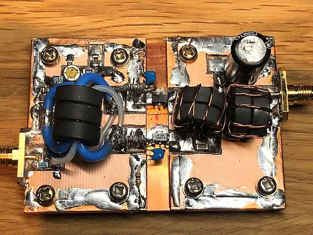

ich suche einen kleinen LDMOS um eine QRP HF PA bzw. eine Treiberstufe
zu bauen. Ich haben diesen LDMOS gefunden: AFT05MS004NT1
https://www.nxp.com/docs/en/data-sheet/AFT05MS004N.pdf
lt. Datenblatt Frequenzbereich: 136 to 941 MHz
Es gibt noch einen älteren LDMOS dieser Baureihe welcher aber
offensichtlich nicht mehr erhältlich ist: AFT05MS003N
lt. Datenblatt Frequenzbereich: 1.8 to 941 MHz
https://www.nxp.com/docs/en/data-sheet/AFT05MS003N.pdf
Kann ich den AFT05MS004N trotzdem für Kurzwelle verwenden?
Weiß jemand eventuell andere aktuelle LDMOS oder andere Halbleiter die
in diesem Leistungsbereich für Kurzwelle interessant und aktuell sind?
Vielen Dank
73, Florian
von Bernhard S. (gmb)
Sicherlich, aber will man das? Der macht mindestens bis 1 GHz Leistung,
d.h. dein Design muss mindestens bis 1 GHz sicherstellen dass er nicht
schwingt.

QRP auf Kurzwelle geht mit vielen Transistoren aus der Bastelkiste, ich
kenne deine Randbedingungen nicht, ich würde sowas wie z.B. 2N2219A oder
BD135 oder IRF510 nehmen. Allerdings hast du geschrieben du willst was
aktuelles nehmen, das wären die dann natürlich nicht.

Lieber Bernhard,
danke für die Rückmeldung. Mit 2N2219A,BS170 und IRF510 hab ich schon
erste Schaltungen gebastelt. Mir ist eben dieser AFT05MS004NT1
aufgefallen welcher interessante Parameter im Datenblatt hat. Im
Vergleich zum BS170 meiner Meinung nach besser bei mehr Leistung.
Man könnte sich natürlich ein kleines Modul kaufen um das Problem zu
lösen, der Lerneffekt hält sich dann aber in Grenzen. Konkret möchte ich
eine kleine Treiberstufe Class A Betrieb mit einer Ausgangsleistung von
1 - 3 Watt bauen. 1 Watt minimum. Die Beschaffung der Bauteile wird
schwieriger. Laut einer Schaltung in einem Baubuch werden z.B. zwei
MPSH10 und ein 2N5109 verwendet um eine Ausgangsleistung von ca. 1 Watt
und guter Linearität zu erhalten. Der 2N5109 ist mittlerweile auch rar
oder teuer weswegen ich nach Alternativen Ausschau halte.

von Wilhelm S. (wilhelmdk4tj)
Florian schrieb:
> Konkret möchte ich eine kleine Treiberstufe Class A Betrieb mit einer
> Ausgangsleistung von 1 - 3 Watt bauen. 1 Watt minimum.
Hallo Florian,
im Datenblatt steht auch: 'Treiberstufen ab 10MHz'
Für das kleine Geld der Teile würde ich das probieren.
Das Problem wird der Aufbau werden -> wie willst du im A-Betrieb die
Wärme loswerden?
Das Bild habe ich auf einer japanischen Seite gefunden, kaum Text, darum
habe ich mich auch nicht um eine Übersetzung gekümmert.
Die Kerngrössen halte ich für maßlos übertrieben..??
Ich denke, das ist zumindest ein Anhaltspunkt.
73
Wilhelm
von René H. (dj1yr)
Du kannst dir mal den Schaltplan vom Hermes Lite 2 anschauen, dort wird
der NXP, bzw. der Vorgänger benutzt, ich habe mal einen repariert und
die 004er eingesetzt, ging ohne Probleme.
von Al (almond)
Aktuell gefertigte Metalltopf 2N5109 gibt es nur noch aus chinesischer
Quelle, die tun ihren Job, damit habe ich noch keine schlechten
Erfahrungen gemand.
Als Markenware wählt man als medium Power HF-Transistor heute besser den
BFU590 in SOT89 oder SOT223 Gehäuse. Die haben allerdings eine höhere
Transitfrequenz und stellen von daher Ansprüche an das Layout. Ihr
Uce-max ist wie bei allen schnellen HF-Transistoren kleiner.
Der MPSH10 ist ein Butter und Brot HF-Transistor wie der BF199. Die sind
noch gut erhältlich. Alternativ ein 2SC9018, das ist ein bewährter
HF-Typ und die findet man auch überall billig angeboten, da es neben
OnSemi noch andere Hersteller gibt. Den gibts als C9018 auch in SOT23.
Mit höherer Transitfrequenz gibts immer noch die günstigen und bewährten
BFR92A oder BFR93A in SOT23.
Es mangelt also nicht an Alternativen.
