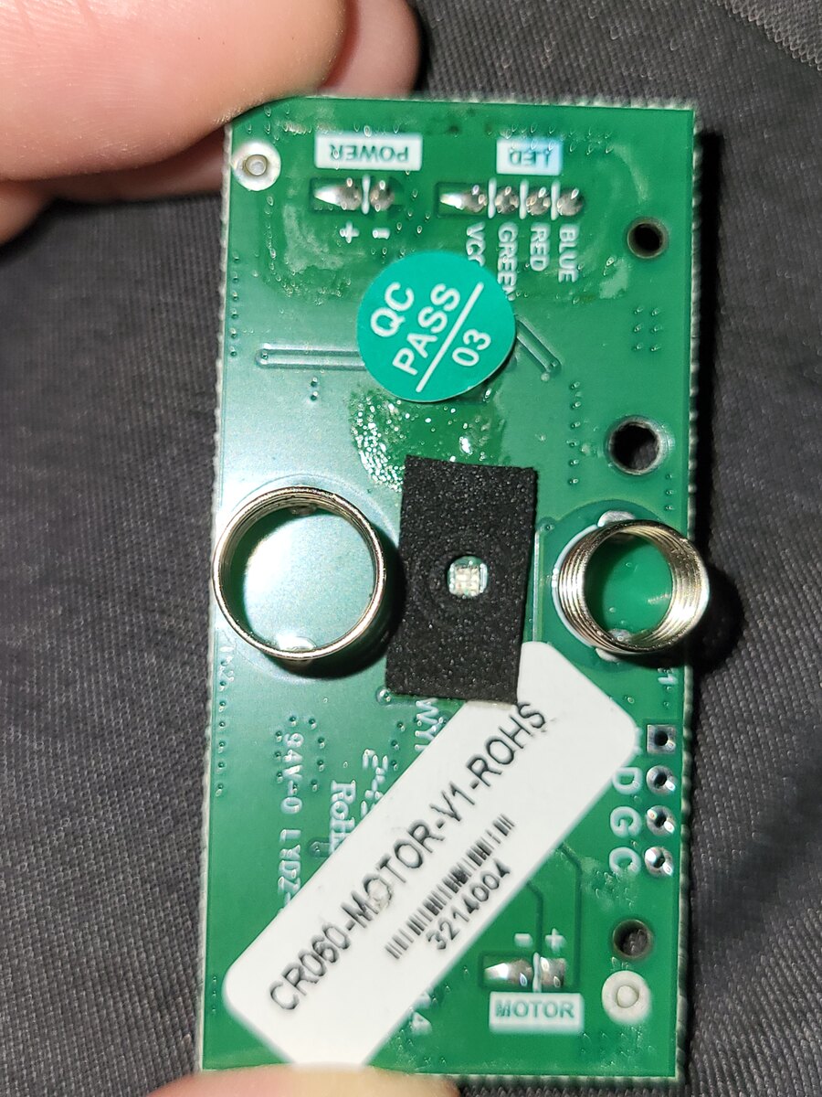

Hallo Zusammen, ich versuche einen Ventilator von Lidl aufzuschlauen. Leider bin ich dann doch zu doof dafür.
https://www.lidl.de/p/silvercrest-rotorloser-tischventilator-mini-mit-led/p100388735002

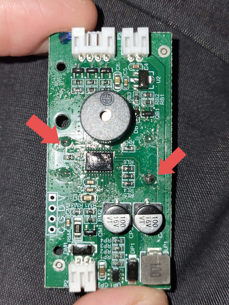

Der Ventilator hat zwei kapazitive Touchschalter die ich gerne parallel über einen ESP32 ansteuern möchte. Praktisch funktioniert das auch teilweise aber halt nicht parallel. Wenn ich die Schalter an zwei der GPIOs (mit Tasmota als Relay konfiguriert) vom ESP hänge, kann ich sie darüber auslösen, aber logischer Weise geht dann die kapazitive Auslösung nicht mehr, da der Controller wegen des anhängenden ESP nix mehr messen kann. Ich habe die GPIOs direkt an der Spüle angebunden. Siehe Fotos. Hat da jemand eine Idee wie man das ohne großen Aufwand lösen könnte? Theoretisch müsste es mit einem Relay gehen, aber die kriege ich nicht mehr mit ins Gehäuse. Danke für Eure Unterstützung. Armin
OP #7902382
Hallo, ich habe einfach den "Generic" bei Tasmota ausgewählt und die 2 entsprechenden GPIO als Relay 1 und 2 definiert. Und über den Befehl in der Konsole vom Tasmota "PulseTime1 1" bzw. "PulseTime2 2" die Pins so konfiguriert, dass sie ganz kurz auslösen. Dann weiß man zwar nicht, welchen Zustand das Ding hat, aber das sieht man ja. Ggfs. könnte man noch über die anderen GPIOs die Spannung der LEDs auswerten und darüber den Zustand auslesen, aber das war mir für den Moment zuviel Arbeit. An der Platine gibt es einen 5V Eingang, der vom USB Port des Ventilators kommt. Da habe ich parallel angelötet und gehe auf GND und VIN der NodeMCU. Die muss aber 5V abkönnen. Manche vertragen da glaube ich nur 3,3V. Viel Erfolg.
