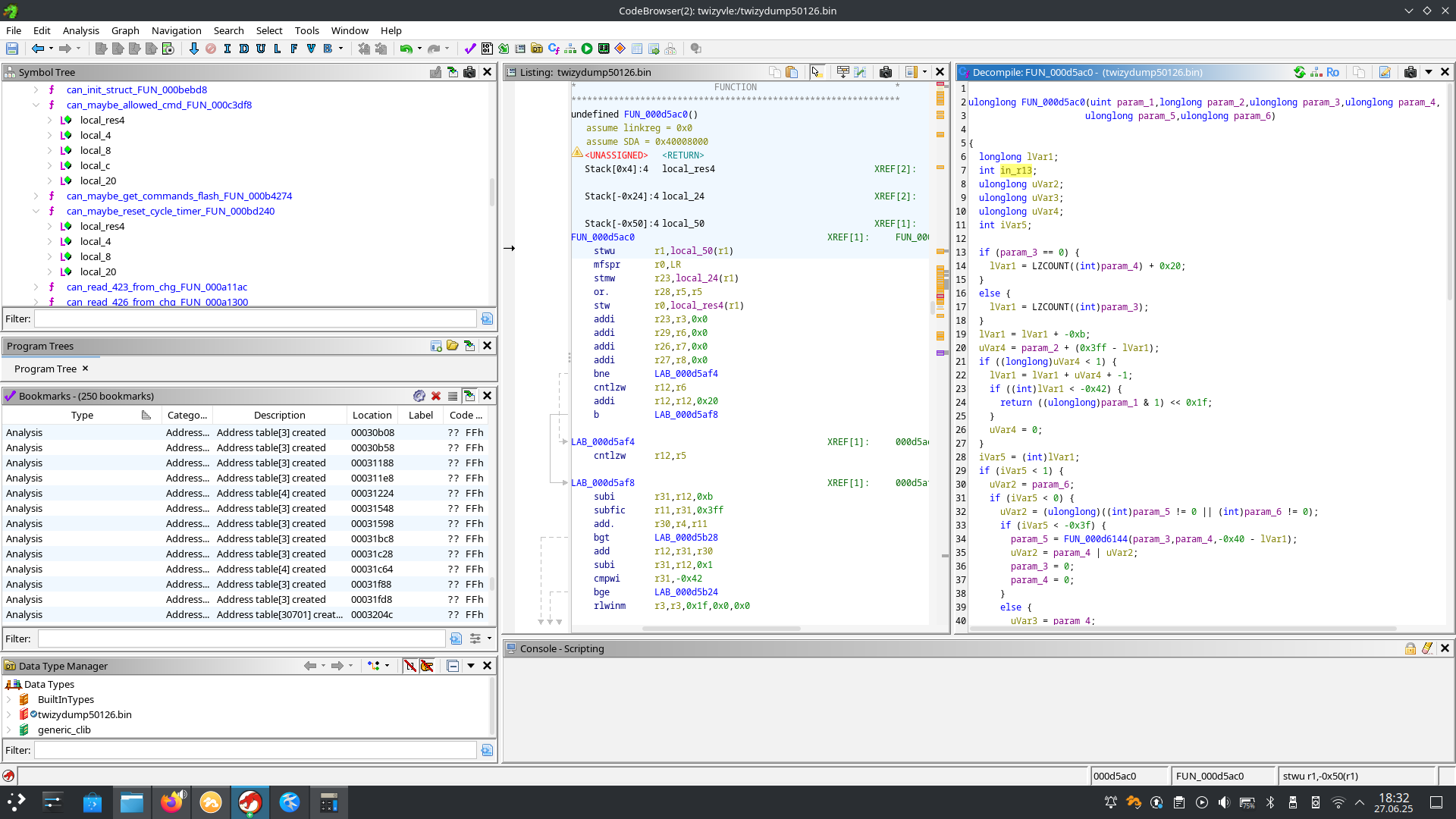

Im März hatte ich mich mit einem Debugger für den MPC55xx ausgestattet und einige Boards mit diesem Prozessor besorgt. Diese waren alle nicht Auslesegeschützt/Censored, der MPC5510, den ich reversen möchte jedoch schon. Vor etwa zwei wochen kam dann dieses Video in meine Abos: https://www.youtube.com/watch?v=0tkdst3JE0g Nach genau dieser Methode konnte ich auch meinen Patienten auslesen. Das Image ist Plausibel und lässt sich mittels Ghidra disassemblieren!
Das Ergebnis hätte ich mir bei einem Dual-Core mit 1MB Flash denken können: Ghidra identifiziert etwa 1300 funktionen. Diese Woche habe ich etwa 130 Funktionen grob Identifizieren und benennen können, und den Bootloader soweit verstanden, dass ich künftig den Flash über CAN lesen/schreiben kann. Dabei wurde mir auch klar, dass die eigentliche Anwendung auf einem mir unbekannten RTOS basiert.
Nun wird das verstehen der Funktionen immer schwieriger und ich brauche tipps, damit ich weiter komme. Da Folgendes beschäftigt mich:
Welche RTOS /scheduler wurden um 2010 herum für MPC55xx benutzt? Wie komme ich an sourcen oder etwas mit Debug-Symbolen? Ich hoffe dann mit Function-ID einiges automatisch identifizieren zu können. Irgendwie läuft viel über structs und flags von den einfach zu identifizierenden I/O-funktionen tiefer ins programm.
Wie bekomme ich die Map der Peripheral-Register inkl Namen in Ghidra rein?
Irgendwie habe ich den Eindruck, dass der Decompiler nicht richtig mit dem Stack umgeht, siehe Bild, muss ich da noch register definieren SDA, SDA2?
Sonstige tipps?
