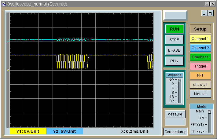

ich habe mit einem Attiny 26 einen Pulscode an PB1 (OC1A)erzeugt,
allerdings wird das Tastverhältnis rückwärtig (low-high) beim port
toggle durch TCCR1A abgebildet.
Da ich eine high-low Folge benötige, wäre doch die einfachst Möglichkeit
den invertierten Pin-Ausgang OC1A an PB0 freizuschalten.
Hat jemand Erfahrung damit, wie ich das Signal invertiert ausgeben kann
bzw. die "Alternate Functions" ansprechen kann?
Wäre über eine Antwort sehr dankbar
Grüße Martin

von Stefan G. (steg13)
DDRB |=(1<<0)|(1<<1);
TCCR1A |= (1<<COM1A0)|(1<<PWM1A)|(1<<PWM1B);

Anbei habe ich ein Oszi-Bild. Der gelb dargestellte Kanal sollte
komplett invertiert werden.
Über Software und Hilfsvariable toggeln möchte ich vermeiden, da dann
die Auflösung für die Frequenz durch die Programschritte in die Knie
geht.
Grüße Martin
ich häng mal ein PWM-Programm für Tiny26 dran.
Das war mein erstes Projekt in C . Wahrscheinlich ist es nicht optimal
programmiert, aber es läuft.  Kannst ja mal damit experimentieren.
Wenn du was nicht verstehst schreib wieder.
