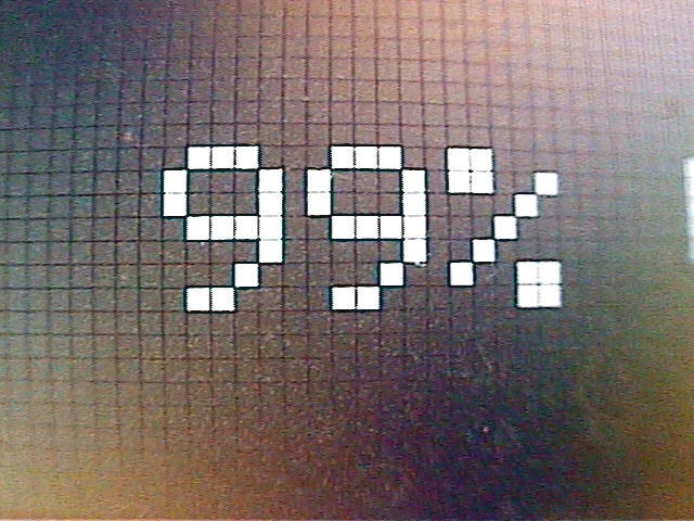

Für nicht allzuhohe Vergrößerungen nutze ich die Webcam die es mal bei
Pollin gab: Eine NTSC Kamera die sich von etwa <1cm bis 1m scharfstellen
lässt. Man kann die Kamera direkt an eine Fläche halten und bekommt
immer noch ein scharfes Bild. Im Anhang mal ein Bild von einem LCD
Display, das gut die schärfe der Kamera zeigt. Leider verursacht die
Kamera Verzerrungen am Rand und das Bild ist auch nur in der Mitte
wirklich scharf.
