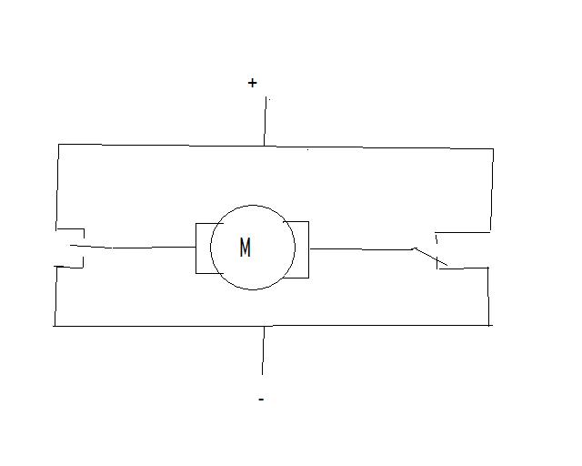

OP #449168
Ich glaub ich muss etwas konkreter werden. Das Problem an der Sache ist,
dass die ganze Geschichte weitgehend ohne Elektronik auskommen muss.
Ich steuere mit einer einfachen entweder positiven oder negativen
Spannung den Motor an, über einen Endschalter und Dioden wird nun der
Motor abgeschaltet und es ist nur noch die Umkehrrichtung möglich.
Ausserdem muss es möglich sein, da es sich um ein universelles
Steuerventil handeln soll, von außen über einen oder zwei potenzialfreie
Kontakte die aktuelle Schaltstellung ermitteln zu können.
Zur Lösung fallen mir daher ohne Zusatzelektronik/Zusatzspannung nur
mechanische Endschalter ein. Entweder zwei, an jedem Ende einer, oder
einer, der durch einen mechanischen Kniff umschaltet.
Das ganze sollte nur möglichst klein sein, da ich als Gesamtbreite 30mm
nicht überschreiten möchte.
Ich hoffe, die Erklärung war einigermaßen verständlich.
Gast #449174
So, Bild im Anhang:
Links ist ein einpoliger Umschalter, der tastend ausgelegt sein kann.
Rechts ist der Endlagenschalter.
In dem Moment, wo beide Schalter das gleiche Potential haben oder der
linke sich in der Mittelstellung befindet, dreht sich der Motor nicht.
Den rechten Schalter kann man so mehrpolig auslegen, wie man will und zu
bezahlen bereit ist.
