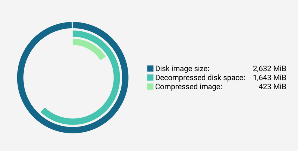

Raspberry Pi: Methoden zur schnelleren Übertragung von Dateisystemimages.
Insbesondere beim Betrieb größerer Prozessrechnerflotten gilt, dass die Zeit für das Ausliefern der Betriebssystemimages nicht unerheblich wird. Im Hause Upton arbeitet man nun daran, die Auslieferung durch „Überspringen“ irrelevanter Bereiche zu beschleunigen.

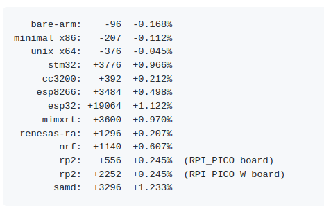

Wie immer gilt, dass „sowas von sowas kommt“. Die folgende Abbildung informiert darüber, wie der Speicherbedarf im Vergleich zur Vorgängerversion in den verschiedenen Architekturen angewachsen ist.
Bildquelle: https://github.com/micropython/micropython/releases/tag/v1.26.0.

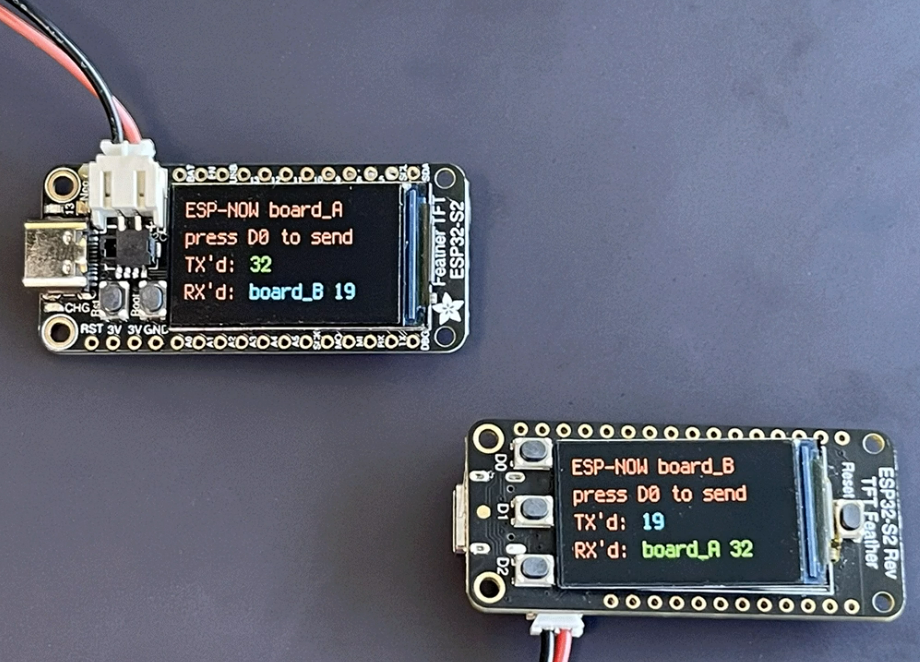

CircuitPython: jetzt mit Unterstützung für ESP_NOW
Nena hätte ihre helle Freude - auch die „Ankündigung“ eines CircuitPython-Tutorials für den ESP_NOW-Funkdienst erfolgte sicherlich nicht aus heller Freude. Sei dem wie es sei, finden an CircuitPython-Funknetzen interessierte Personen unter der Bildquelle weitere Informationen.
Bildquelle: https://learn.adafruit.com/esp-now-in-circuitpython

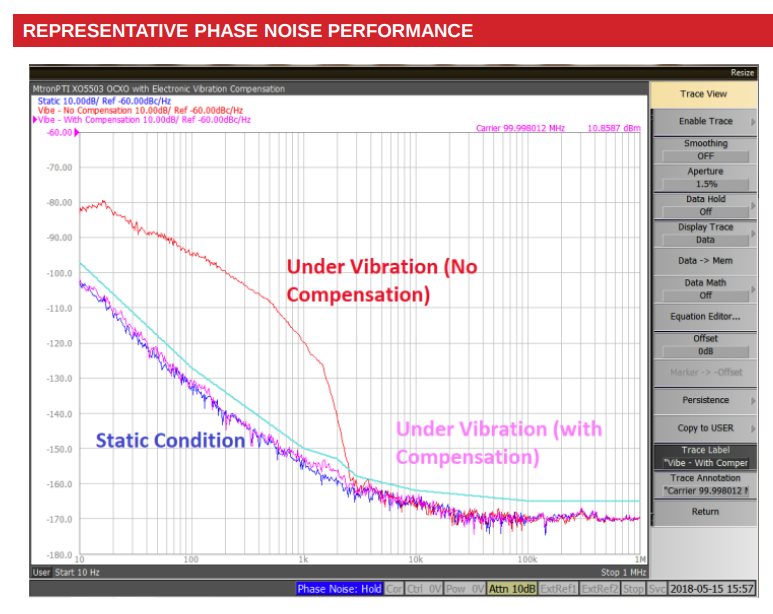

MtronPTI XO5503 – vibrationsunempfindlicher OCXO
Temperaturstabilisierte Oszillationen sind Mittel der Wahl, wenn es um das Generieren von „stabilen“ Frequenzen geht. Dem Newsautor bisher nicht wirklich bekannt war, dass diese auf Vibration mitunter verstimmt reagieren. Mit dem XO5503 steht ein Produkt am Start, dass diese Verstimmung durch Kompensation entgegenzusteuern sucht. Das hier abgedruckte Diagramm informiert über das Frequenz-Vibrations-Verhalten; weitere Informationen zum Produkt finden sich unter der als Bildquelle angegebenen URL.

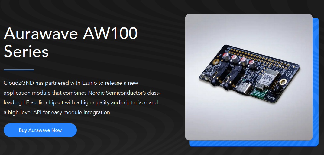

Cloud2Gnd Aurawave – Auracast-Evaluationsboard für Audioanwendungen
Wer Auracast-basierte Audiolösungen entwickelt, findet im Hause Cloud2Gnd ein schlüsselfertiges Software-Framework vor. Für dieses steht nun ein Evaluationsboard zur Verfügung, das sich wie in Abbildung gezeigt präsentiert.
Bildquelle: https://cloud2gnd.com/aurawave-module/?
Im Hintergrund kommen dabei Controller aus dem Hause Nordic Semiconductor zum Einsatz, die man folgendermaßen beschreibt:
The Aurawave AW100PA is built around the Ezurio BL5340PA Series Module and the AKM AK4558. The Ezurio module combines the Nordic nRF5340 chipset with the Nordic nRF21540 Front-end Module to achieve long-range low-power Bluetooth performance, perfect for broadcast applications.

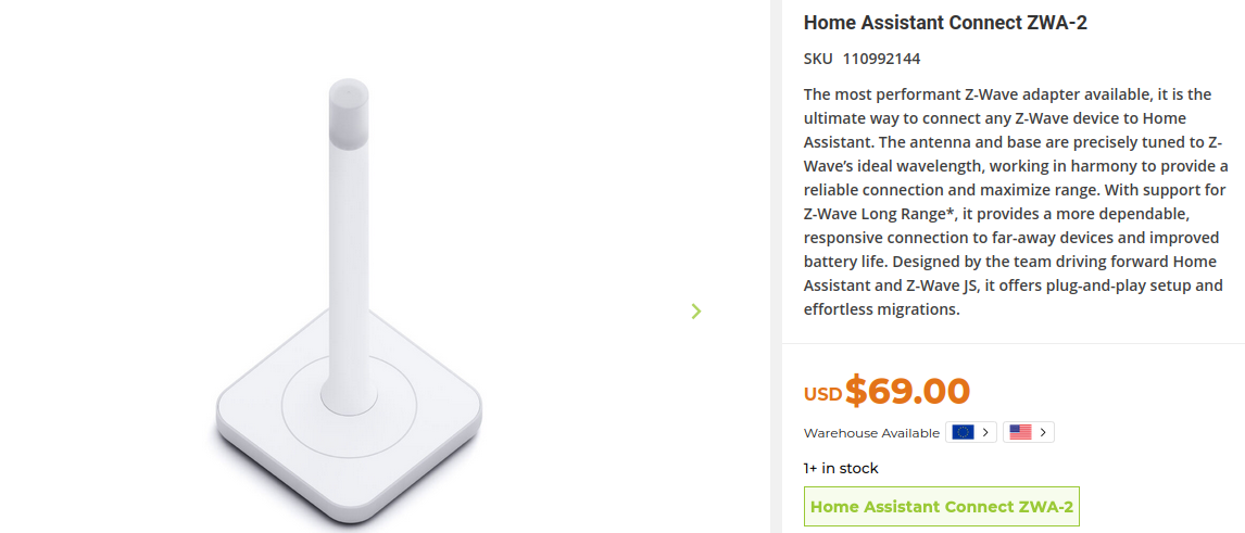

Seeed Home Assistant Connect ZWA-2 – neues Z-Wave-USB-Dongle
In Sachen Smart Homes herrscht auch sonst Bewegung - Spezifischerweise hat Seeed Studio soeben ein neues Dongle angekündigt, das sich auf die Kommunikation mit Z-Wave-basierten Produkten spezialisiert.
Bildquelle: https://www.seeedstudio.com/Home-Assistant-Connect-ZWA-2-p-6509.html
Per se handelt es sich dabei um eine Erweiterung für das Seeed-eigene Smart Home-Ökosystem. In der unter der Bildquelle abrufbaren URL finden sich allerdings auch Anweisungen für den Standalone-Betrieb.

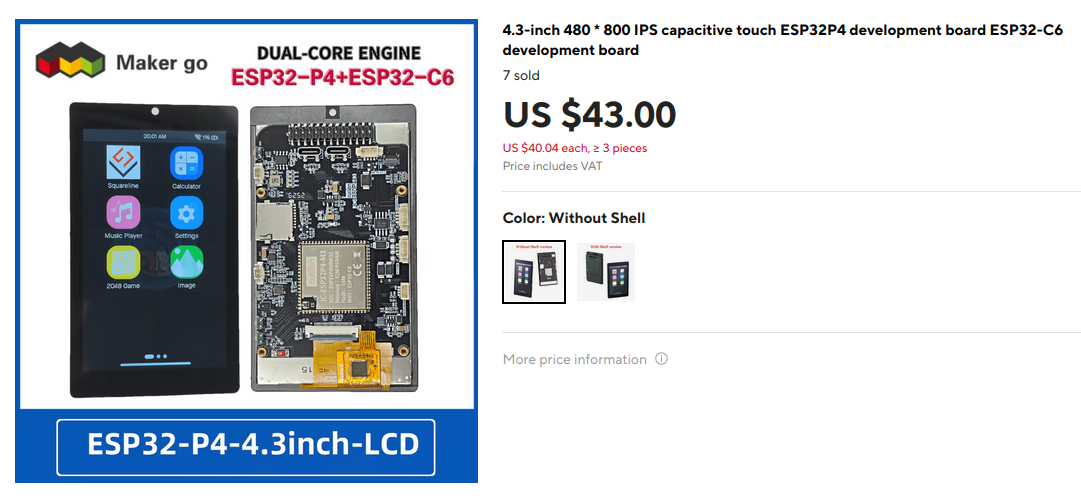

GUITION JC4880P433 – Evaluationsboard für ESP32-P4/C6-Kombomodul
Dass man im Hause GUITION ein ESP 32-P4-C6 Kombinationsmodul anbietet, haben wir in der Vergangenheit en Detail besprochen. Neu ist, dass es nun ein mit einem großen Display ausgestattetes Evaluationsboard gibt. Es ist - wie fast immer - auf AliExpress erhältlich.
Bildquelle: https://www.aliexpress.com/item/1005009676520585.html?

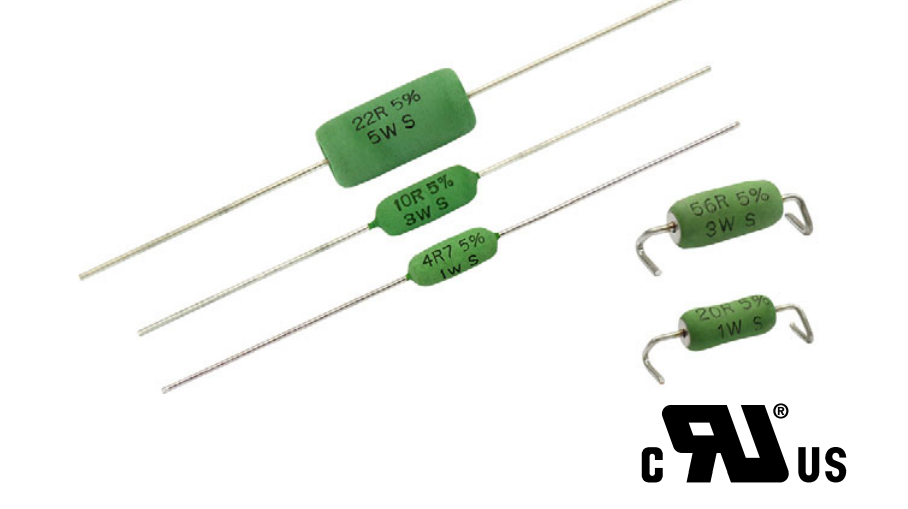

Vishay AC03-CS – aus THT mach SMD
Ein durchaus interessantes Verfahren zur SMD-kompatibel-Machung gibt es im Hause Vishay zu bewundern. Spezifischerweise steht eine neue Serie von Widerständen zur Verfügung, die - wie in der Abbildung gezeigt - dank „geborgenen“ Anschlussdrähten auch zur SMD-Montage taugen sollen.
Bildquelle: https://www.vishay.com/docs/28909/acxxcs.pdf und https://www.vishay.com/en/product/28909/
Hier hat jemand meine Idee geklaut. :-) :-)
Beitrag "Re: Quick&dirty - schnelle Problemlösungen selbst gebaut"
