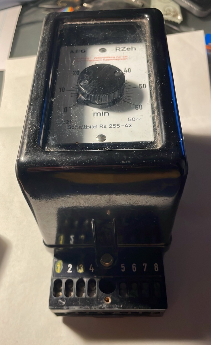

Hallo liebes Forum,

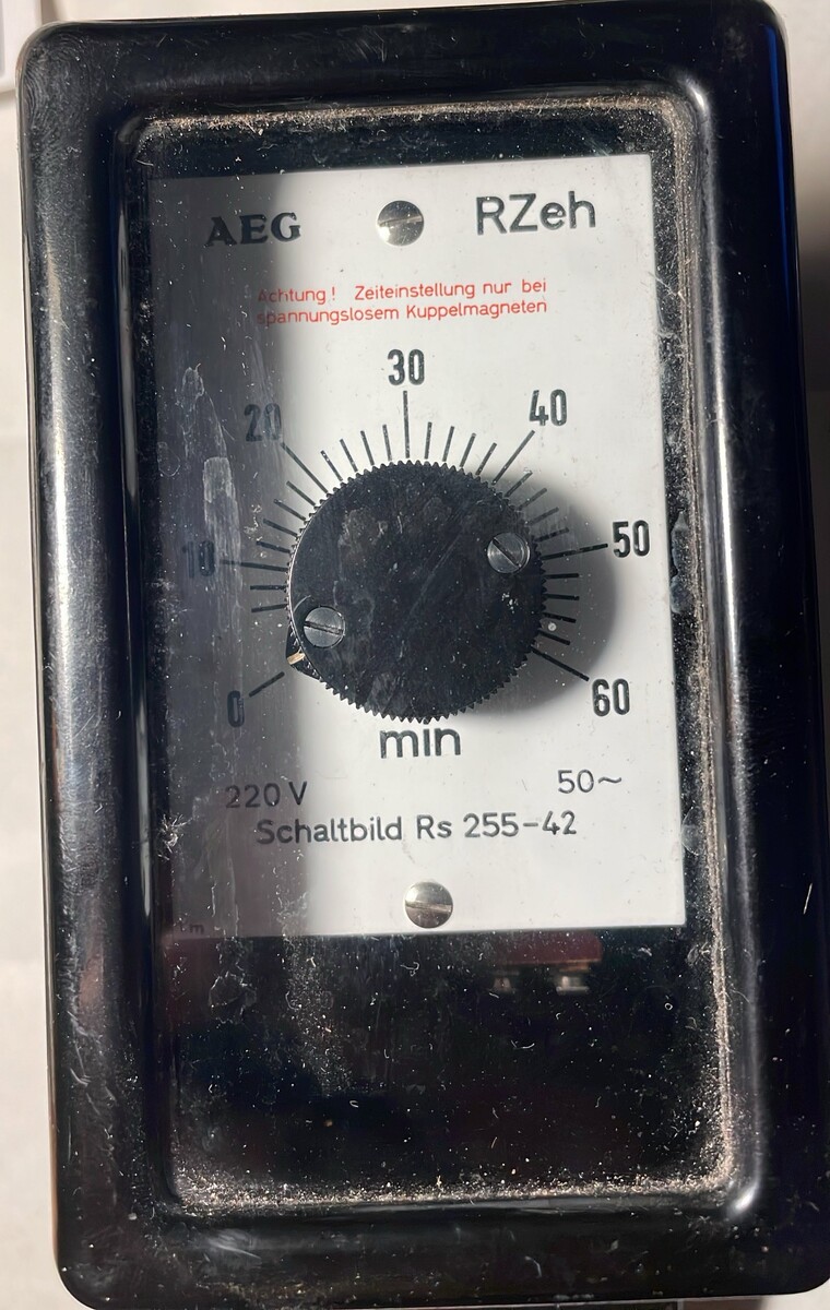

ich war schon seit Ewigkeiten nicht mehr hier, aber jetzt raubt mir eine Internetrecherche die Nacht und ich komme nicht weiter und möchte euch mal zu Rate ziehen: Ich habe mir am Wochenende dieses wunderschöne Bakelit-Zeitrelais von AEG gekauft. Ich suche jetzt schon seit Stunden, aber ich kann nichts zu diesem Typ finden, und würde so gerne mal ausprobieren, ob es noch geht... Ich traue meinen Analogkenntnissen (bei dieser Müdigkeit jetzt erst recht) nicht ausreichend, als dass ich wirklich sicher nachvollziehen kann, wie das Biest funktioniert, aber ... Hat irgendwer von euch eine Idee oder kennt dieses Relais? Oder weiß wen ich fragen kann oder wo suchen? Ich bin für jeden Tip dankbar und kann auch bessere Fotos machen und Verbindungen durchpingen... Vielen lieben Dank und gute Nacht!
Carsten
Ach ja, die relevante Beschriftung: AEG RZeh, Schaltbild Rs 255-42
(Firma: matzetronics) #7929308

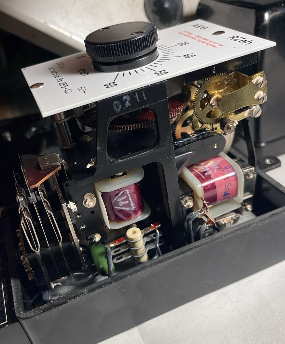

Mit einem Ohmmeter kannst du zumindest schon mal die Kontakte des schaltenden Relais rausfinden. Das ist das dicke Dings da unten neben den Anschlussklemmen und es sollte mindestens 3 Anschlüsse auf der Klemmleiste belegen: Arbeitskontakt, Ruhekontakt und gemeinsamer Kontakt.
#7929340
Das ist keine Raketenwissenschaft. Die paar Leitungen kann man auch ohne Schaltplan leicht verfolgen bzw. ausklingeln. Vom Prinzip her ist es eine Eieruhr. Man zieht das Rad auf die gewünschte Zeit auf und bei "0" schaltet der Kontakt. Ein Magnet kuppelt den 50Hz Synchronmotor ein und der andere betätigt den Kontakt. Der 220V Synchronmotor und die Magnete dürften ein paar kΩ haben, wenn sie nicht durchgebrannt sind. Die Kontakte kann man mit Streifen aus Fensterleder reinigen (nicht abschleifen!).
