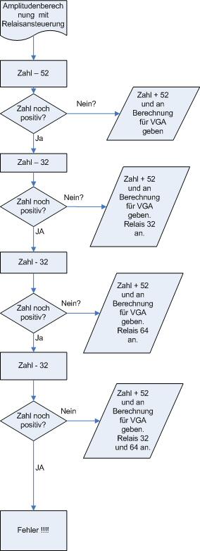

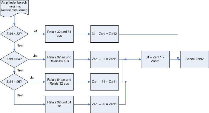

Hallo!
Ich arbeite mit einem Mega 16.
Ich habe ein dämpfungsglied, das aus einem 32 db und einem 64 db
widerstandsglied, die beide über relai`s in reihe geschaltet werden
können, und auch umgangen werden können.
Desweiteren habe ich einen "AD8321" chip. Das ist ein "gain programmable
attenuator/amplifier".
Dieser chip hat eine datenwortbreite von 52, wobei die hälfte also 26 db
im verstärkermodus und -26 db im abschächermodus sind.
Gebe ich diesem chip also ein datenwort von 0 an, dämpft er das signal
um 26 dB, und mit einem datenwort von 52 wird das signal um 26 dB
verstärkt.
Mit diesem ganzen zeugs will ich eine Ausgansspannung digital ansteuern,
also maximale ausgansspannung von 0 dB (hier läuft der chip schon im
verstärker maximum) -148 dB (hier sind beide Relais aktiv und der chip
läuft im abschwächer maximum also ein datenwort von 0).
Die dämpfung/verstärkung des chips verhält sich proportional zum
datenwort.
Ich habe mal ein kleines flowchart angehängt, wie ich mir das am anfang
gedacht hab, doch es kann so eigentlich garnicht gehen.
bei diesem flowchart ist die variable "zahl" bei 0 db = 0 und bei -148
db = 148. Mir würde es allerdings auch reichen, wenn ich nur bis - 127
db runter komme, dann könnte ich auch mit signed zahlen zur berechnung
umgehen. Hauptproblem bei meinem flowchart ist, das es mit der
verstärkung und abschächung nicht ganz hinhaut. denn der eigentliche 0
db punkt des chips ist ja bei dem datenwort 26.
Bei mir ist grade ein bischen die Luft raus, und ich kann schon
garnichtmehr klar denken.
Falls noch fragen zum bild oder zur funktion sind, bitte fragt!
Vielleicht könnt ihr mir ein wenig auf die sprünge helfen.
gruß
Manuel Weikert
