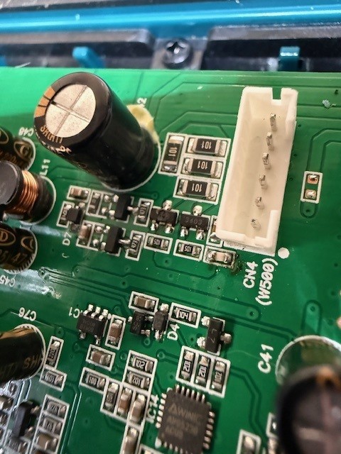

Hatte ein Makita DMR115 (DAB) auf dem Tisch, dass sich nicht mehr einschalten ließ. Zum Öffnen benötigt man einen relativ langen Torx mit Loch (Torx-TR), Größe gerade vergessen, vermutlich TX10..15
Nach Recherche im Internet stellte sich heraus, dass typischerweise eine kleine 0603-Sicherung 5A defekt ist, die in Repair-Videos einfach ausgetauscht wird. Nun gehen Sicherungen ja meist nicht ohne Grund kaputt und so war es auch hier. Ich denke mal, dass ein reiner Sicherungstausch das Problem nur sehr kurzfristig lösen wird. Die Sicherung ist im Bild in weiß unter dem JST-Stecker zu erkennen (im Bild noch provisorisch ersetzt, sah später besser aus). Ebenfalls defekt war der P-Kanal MOSFET im SOT-23 daneben, ein AO3403. Dieser hängt mit im Sicherungspfad und wurde vermutlich vor dem Auslösen der Sicherung vorgeschädigt. Da ich kurzerhand nur eine Bestellung bei Reichelt offen hatte, habe ich einen AO4301 bestellt, nach Durchsicht der Parameter ein valider Ersatz für den ursprünglichen AO3403 (Reichelt hat keinen AO3403). Eine Widerstandsmessung des Pfades nach der Sicherung gegen GND brachte zu Tage, dass die Leitung kurzgeschlossen war. Nachdem ich alle nachfolgenden Komponenten der Reihe nach ausgelötet hatte kam heraus, dass der MP2496M-Schaltregler defekt ist. Der MP2496M versorgt ausschließlich die USB-Buchse mit 5V und kann einige ältere Ladeprotokolle bedienen. Interessanterweise wurde die USB-Funktion NIE benutzt. Ursache des Todes schien der Elko im Ausgang des Schaltreglers zu sein, dieser war bereits aufgebläht (Ersatz Panasonic FC 330µF/16V, wichtig Low ESR). Da dieser Elko laut anderen Quellen oftmals der Auslöser zu sein scheint würde ich mal von einem Designfehler ausgehen, offensichtlich wurde kein qualitativ hochwertiger LowESR-Elko verwendet.
Zusätzlich habe ich noch den 1000µF/25V im Endstufenbereich (kein Foto, vor dem Kühlkörper) untersucht, der ebenfalls in Repairvideos aufgebläht war. Ich habe diesen vorsichtshalber gegen einen Panasonic FC 1000µF/25V ersetzt, auch wenn der originale Elko ohne Befund war (ESR geprüft, war okay)
In Summe: Final ausgetauscht wurde der AO3403 (3401), die Sicherung (hatte nur eine leicht zu große BELFUSE 430024 --> Reichelt), Elko 330µF und 1000µF (Reichelt FC-A 330/25 und RAD FC-A 1000U/25A). Im ersten Schritt wurde das Gerät ohne den MP2496M in Betrieb genommen, da die USB-Buchse nicht benutzt wird. Der MP2496M steht bei mir auf der Einkaufsliste bei Mouser: https://www.mouser.de/ProductDetail/Monolithic-Power-Systems-MPS/MP2496MGR-Z Das Bild bei Mouser ist falsch, es handelt sich aber um das richtige IC (momentan falsch, ist gemeldet) MP2496M BITTE NICHT bei Aliexpress bestellen, ich hatte aufgrund des speziellen Packages gehofft, dass die Fake-Wahrscheinlichkeit geringer ist und da ggf. echte Ware kommen könnte aber wie immer falsch gehofft. Das IC sah äußerlich sehr gut aus - allerdings nicht funktional (wie immer).

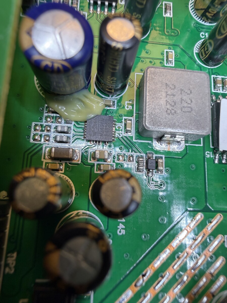

Austausch des MP2496M geht relativ einfach: Vorheizplatte 150..200C (bei Ali für 10€), Heißluft von oben (Elkos direkt daneben auslöten). Pads mit Entlötlitze reinigen, mit Isopropanol säubern, neu verzinnen, neues Bauteil von unten ebenfalls alle Pads verzinnen, viel Flux auf die Pads (z.B. NC-559-V2) und mit Heißluft+Vorheizplatte einlöten, IC "springt" quasi von selbst in die richtige Position, mit Pinzette ein paar Mal nachdrücken, alles säubern, mit Lupe kontrollieren. Die Vorheizplatte muss übrigens nicht zwingend vollständigen Kontakt mit der Leiterplatte haben.

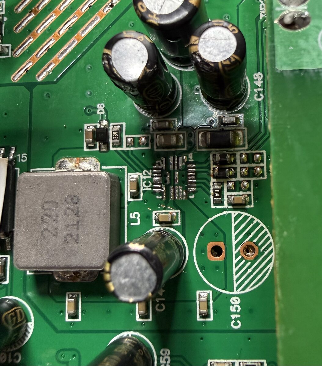

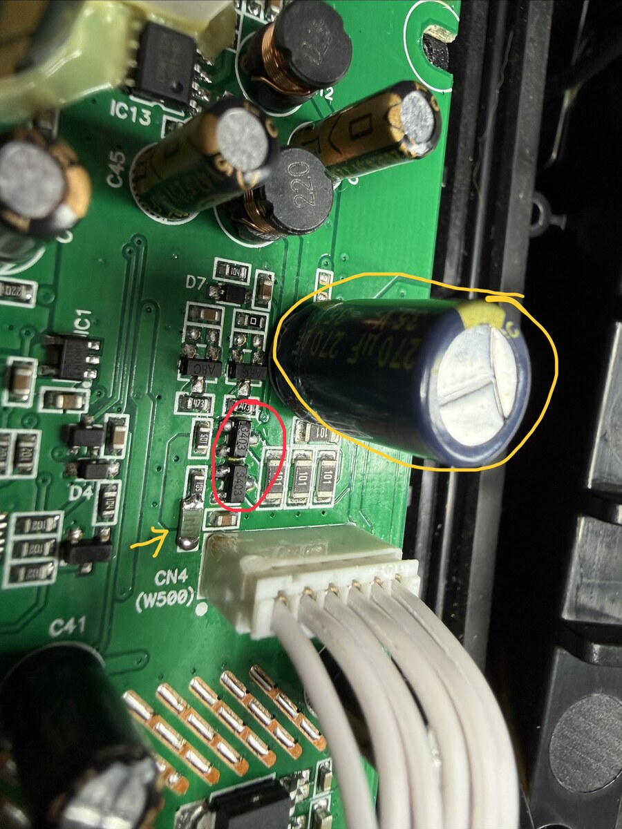

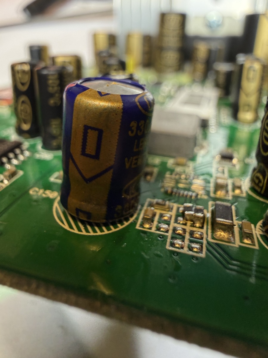

So, kurze Rückmeldung. Fehler war mal wieder der Klassiker falsch dimensionierter Elko C150 am MP2496, welcher dadurch stirbt und die Versorgung kurzschließt und damit die Sicherung auslöst. Wie man sieht hat der C150 eine Wölbung und schafft es, den USB-Charger zu killen. Wohlgemerkt, alle Besitzer haben bisher angemerkt, dass sie die USB-Funktion nie genutzt haben.
Reparatur: MP2496 und C150 ersatzlos gestrichen (somit keine USB-Ladefunktion), AO3403 (P-Kanal MOSFET, roter Kreis im Bild) geprüft und die Sicherung ersetzt (gelber Pfeil)
Weiterhin noch den 220u/25V im Bild ersetzt, der war auch ESR-seitig hochohmig (gelber Kreis)
Übrigens kann ich nicht sagen, dass die Schaltung sonderlich kompliziert ist, das sind alles klare Funktionsblöcke. Nur bei der Elko-Auswahl hatten die bei dieser Serie kein glückliches Händchen. Würde mich mal interessieren, ob das schon während der Entwickung passiert ist oder ob das später durch Optimierungen beim Einkauf geschehen ist. Werden wir wohl nie erfahren.
