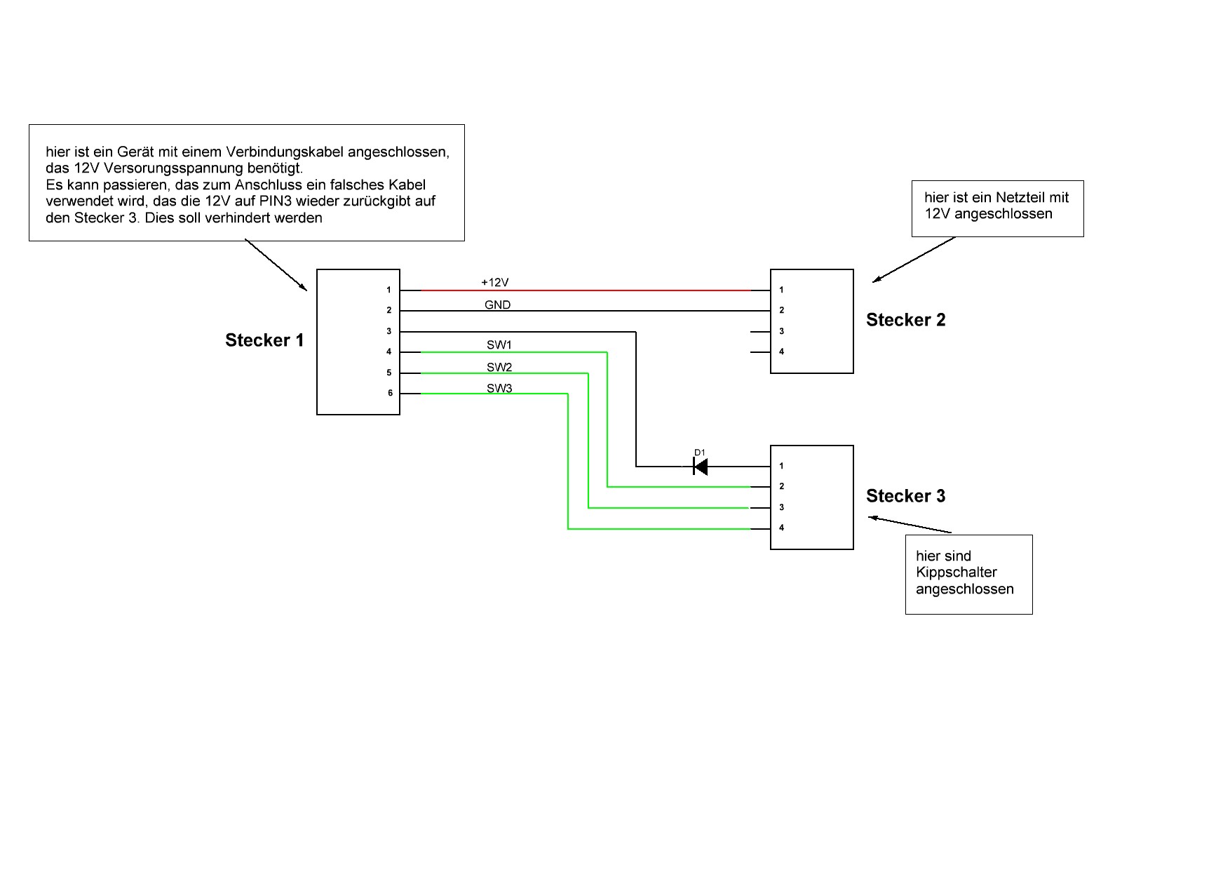

Hallo zusammen!
Ich habe ein Gerät, das mit einem Adapterkabel und zusätzlichen Verlängerungskabel versorgt wird. Am Adapterkabel (siehe Bild) werden die 12V für das Gerät angeschlossen sowie noch Kippschalter. Dann kommt an Stecker 1 ein Velängerungskabel zum Gerät.
Gerät <-Verlängerungskabel-> <-Adapterkabel-> Netzteil Kippschalter
Jetzt kann es passieren, das ein Benutzer ein "falsches" Verlängerungskabel verwendet, das zwar die gleichen Stecker hat aber anders belegt ist. Es werden dann die +12V wieder zurück an PIN3 gegeben und somit in Richtung der Kippschalter und dann wiederum zurück zum Gerät wenn ein Kippschalter geschlossen wird. Dies soll vermieden werden.
Kann es so mit der eingezeichneten Diode funktionieren, das die +12V an PIN3 geblockt werden und nicht zu den Kippschaltern gelangen? Es soll vermieden werden, das wenn an PIN3 des Stecker 1 +12V anliegen diese zu den Kippschaltern gelangen.
Vielen Dank schonmal.
Grüße, Max
#7955598
Wenn deine Kippschalter Masse auf SW1 bis SW3 schalten, sollte das funktionieren. Beachte aber das SW1-3 geschaltet dann auf ca. 0,7V liegen, nicht mehr auf 0V. Falls das Logikeingänge eines µCs sind ist das aber völlig ok. Du könntest die Diode auch in die Schalterbox bauen.
