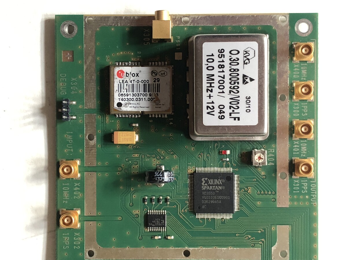

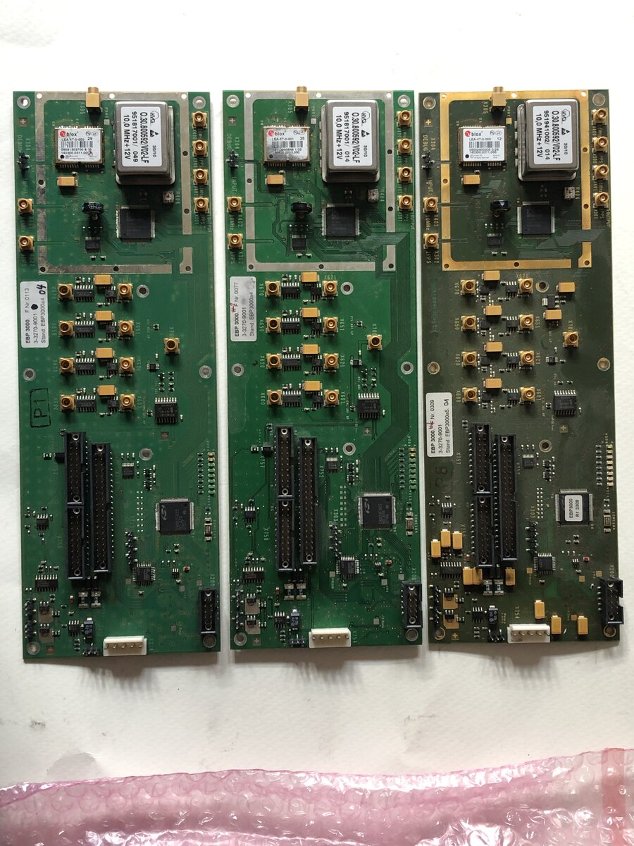

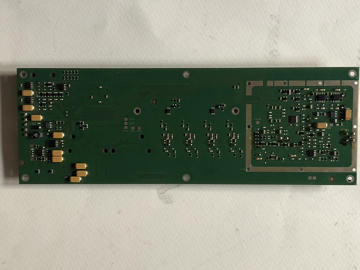

3St. GPSDO Boards EBP3000a4. bzw a5. Je 50€ VB zuzüglich Versand (aus
D).
Die Boards stammen wohl aus den "Dual Cast Transmitter T2V 30xx" der
Firma Plisch.
Versorgungsspannung 12V und 5V. Das 10MHz Ausgangssignal ist da. Das
Board locked auf den pps und 10MHz Referenzeingang (dann springt auch
der pps-Ausgang an und läuft auch weiter wenn die externe Referenz
entfernt wird). Das Board locked aber nicht von sich aus auf das GPS und
ich habe auch nicht rausgefunden wie man das hinbekommt.

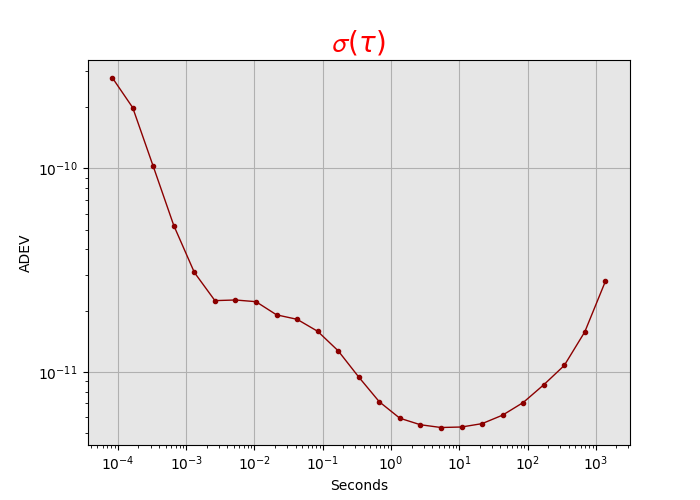

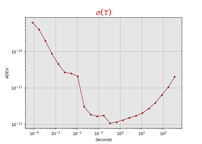

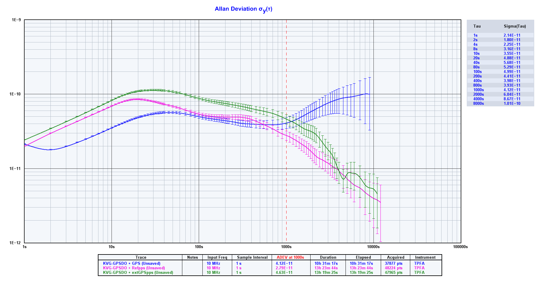

Zum Timelab Screenshot eines der Boards:
Blau: der 10MHz Ausgang mit (oder ohne) GPS-Antenne angeschlossen
Pink: der Ausgang wenn man ein von der Referenz des Frequenzzähler
generiertes pps Signal an pps-in anlegt. Also der Noisefloor im "locked
Modus".
Grün: der Ausgang wenn man ein pps Signal  eines externen GPS Empfängers
an pps-in anlegt.
Bei einem Board habe ich den LEA-4T GPS Empfänger gegen eine LEA-5T
getauscht, da ich keine Version des u-blox Dienstprogramms gefunden
hatte das mit dem 4T funktioniert. Der Schaltplan ist vorhanden aber
nicht für ins Netz stellen bestimmt. Die FPGA ist ein Spartan3, der MUC
ein Silicon Labs C8051F022 falls jemand vorhat die Software selbst zu
schreiben.

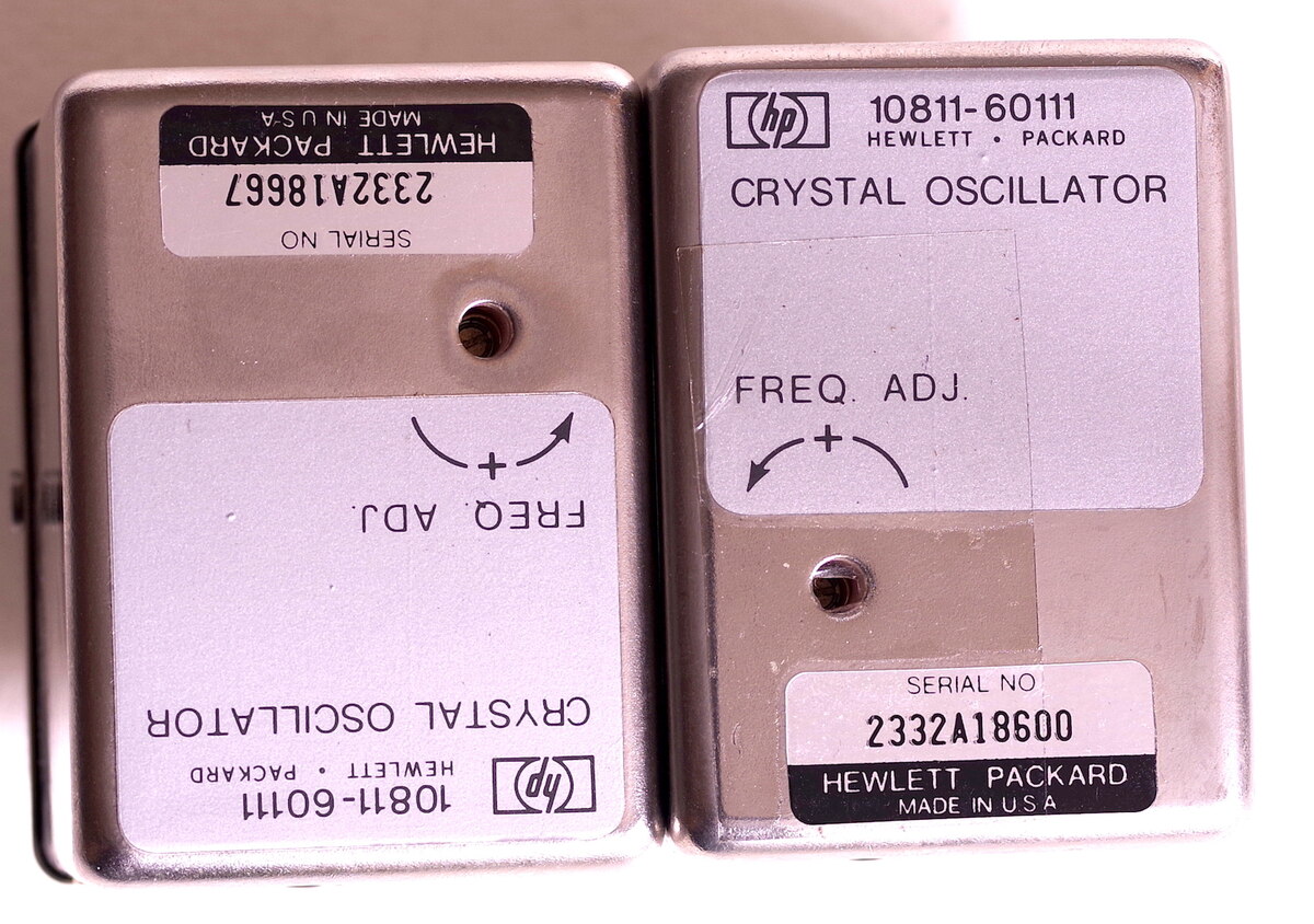

2 St. HP 10811-60111 10MHz OCXO

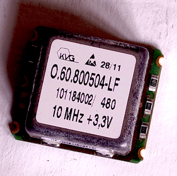

5 St. KVG O.60.800504 LF 10MHz OCXO, je 10€ VB zuzüglich Versand (aus D)
(ca 2 x 2 x 1,2 cm).
Irgend wann mal gemessene: Allan Varianz um die 2-3 *10^{-10} bei einer
Sekunde und unter 10^{-9} bis irgendwo zwischen 1000 und 10000s.
Privatverkauf ohne Gewährleistung und Rücknahme.
