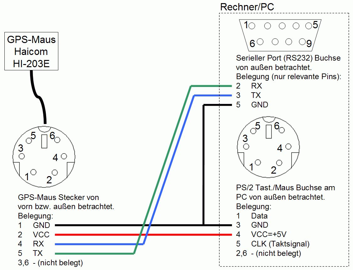

Am liebsten wär mir die GPS Maus erstmal an den PC anzuschließen. Nur da
gibts dann wieder ein Problem. Oder ich sags mal so, ich hab damit ein
Problem. Die GPS Maus hat 4 Adern 1.VCC;2.GND;3.TX;4.RX. Mit welcher
Belegung  löt ich die Kabel an ein serielles Kabel ??? Kann mir das
vielleicht jemand mal mitteilen, dann könnt ich die GPS Maus erstmal am
PC testen !!!
Also schon mal Danke im Vorraus
Gruß Daniel

ich habe zu Hause auch ein HAICOM GPS-Maus, die einen PS/2 Stecker hat.
Im Internet gibt es Schaltpläne, wie die von Dir genannten Adern auf den
seriellen Port und auf den PS/2 Tastatur/Maus-Port des Rechners
aufgeteilt werden müssen. D. h. Du mußt die einen Adapter bauen
bestehend aus einer PS/2-Buchse (zum Anschluss der GPS-Maus), einem
seriellen Stecker (Datenaustausch zwischen GPS-Maus und Rechner) und
PS/2-Stecker (zum Anschluss an den PS/2-Port des Rechners für den Saft).
Ich kann Dir das Schaltbild samt Belegung aber erst morgen schicken, da
ich bis dahin nicht an meinen Rechner komme.
Gruss
Christoph

von Christoph B. (cborowski)
hier die schematische Darstellung des Adapters, um eine Haicom GPS-Maus
über die serielle und PS/2 Schnittstelle an den Rechner/PC
anzuschließen.
Hoffe, daß das weiterhilft.
Gruss
Christoph
Hallo Daniel,
meine schematische Darstellung bezog sich NUR auf den Anschluss der
GPS-Maus an den PC und NICHT an den AVR. Beim Anschluss an den PC muss
kein Pegelwandler zwischen, beim Anschluss an den AVR muss ein
Pegelwandler verwendet werden.
Gruss
Christoph

von Daniel H. (wolf2340)
So habe jetzt die Maus mit externen Spannung an dem PC. Die Maus
funktioniert auch ... siehe LED Status der Maus. Nur kommen am PC
keinerlei Daten an ... Kann machen was ich will !!! Angeschlossen hab
ich die Maus wie Christoph mir  erklärt hat. (siehe
Adapter_HaicomGPSMaus_auf_RS232.gif)
Gruß Daniel
von Marco S. (masterof)
vertausche mal tx und rx.
Hallo Daniel,
hier das Vorgehen mit/über HyperTerminal.
1. HyperTerminal öffnen
2. Neue Verbindung anlegen (siehe HyperTerminal_1.gif) und OK drücken.
3. In Dialog 'Verbinden mit' COM1 auswählen (siehe HyperTerminal_2.gif)
und OK drücken.
4. In Dialog 'Eigenschaften con COM1' die Baudrate (Bits pro Sekunde)
von 2400 auf 4800 stellen (siehe HyperTerminal_3.gif) und OK drücken.
Wenn die Maus defaultmäßig mit einer anderen Baudrate kommuniziert
(->Technische Unterlagen), dann muss evtl. was anderes eingestellt
werden. Die restlichen Parameter (siehe gif-Bild) sollten so stimmen.
Meiner Haicom-Maus funktioniert damit einwandfrei.
5. Wenn die Maus bereits angeschlossen ist, dann sollten NMEA-Datensätze
reinkommen.
Ansonsten die Beschaltung des RS232 (serielle Schnittstelle) noch mal
überprüfen. Hast Du auch beachtet, dass in meiner Anschlussdarstellung
die Rede von Buchse und Stecker ist bzw. von welcher Seite auf die
Stecker/Buchsen geschaut wird? Evtl. hast Du etwas 'spiegelverkehrt'
angelötet (am RS232-Stecker).
Gruss
Christoph
