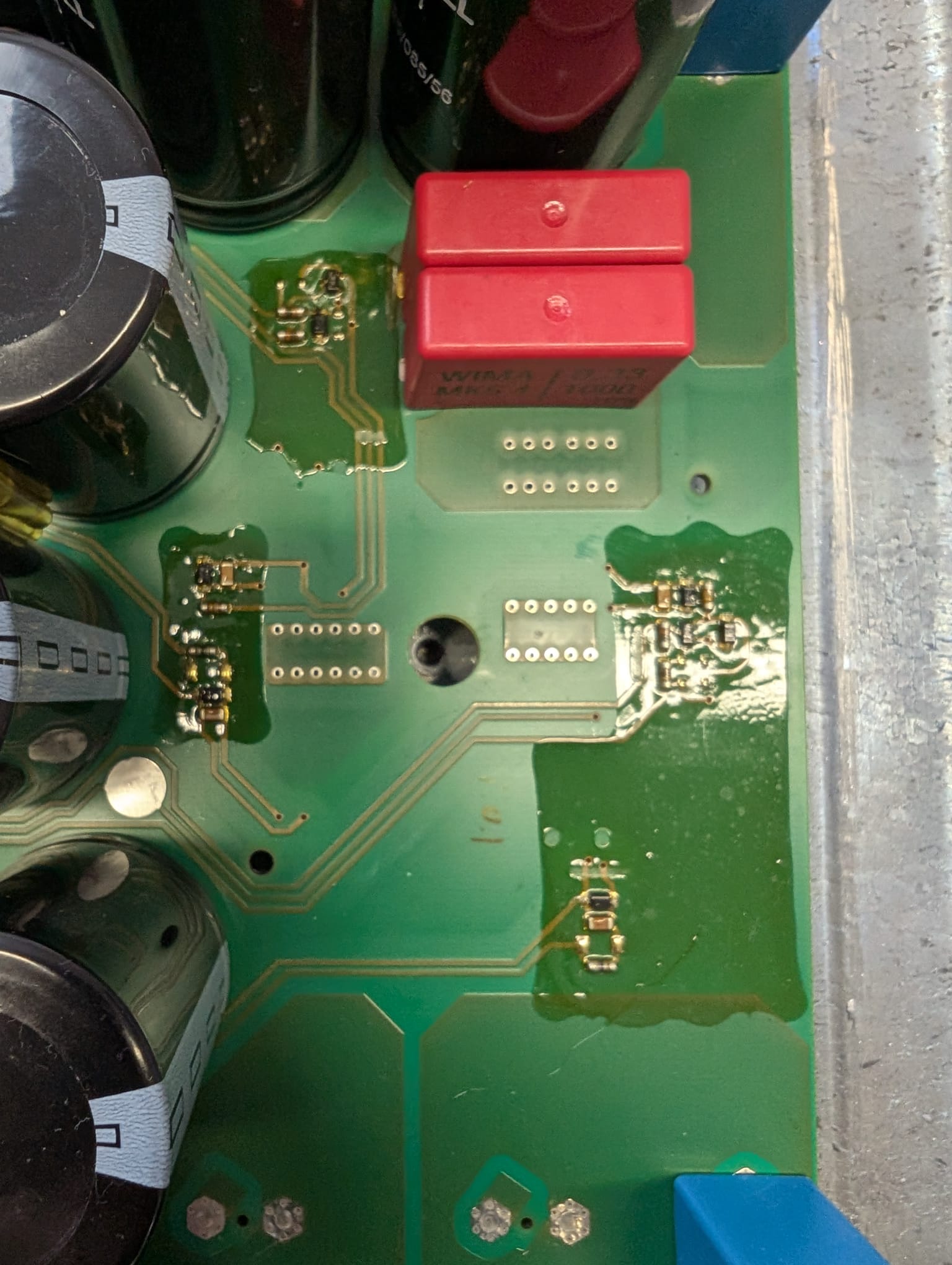

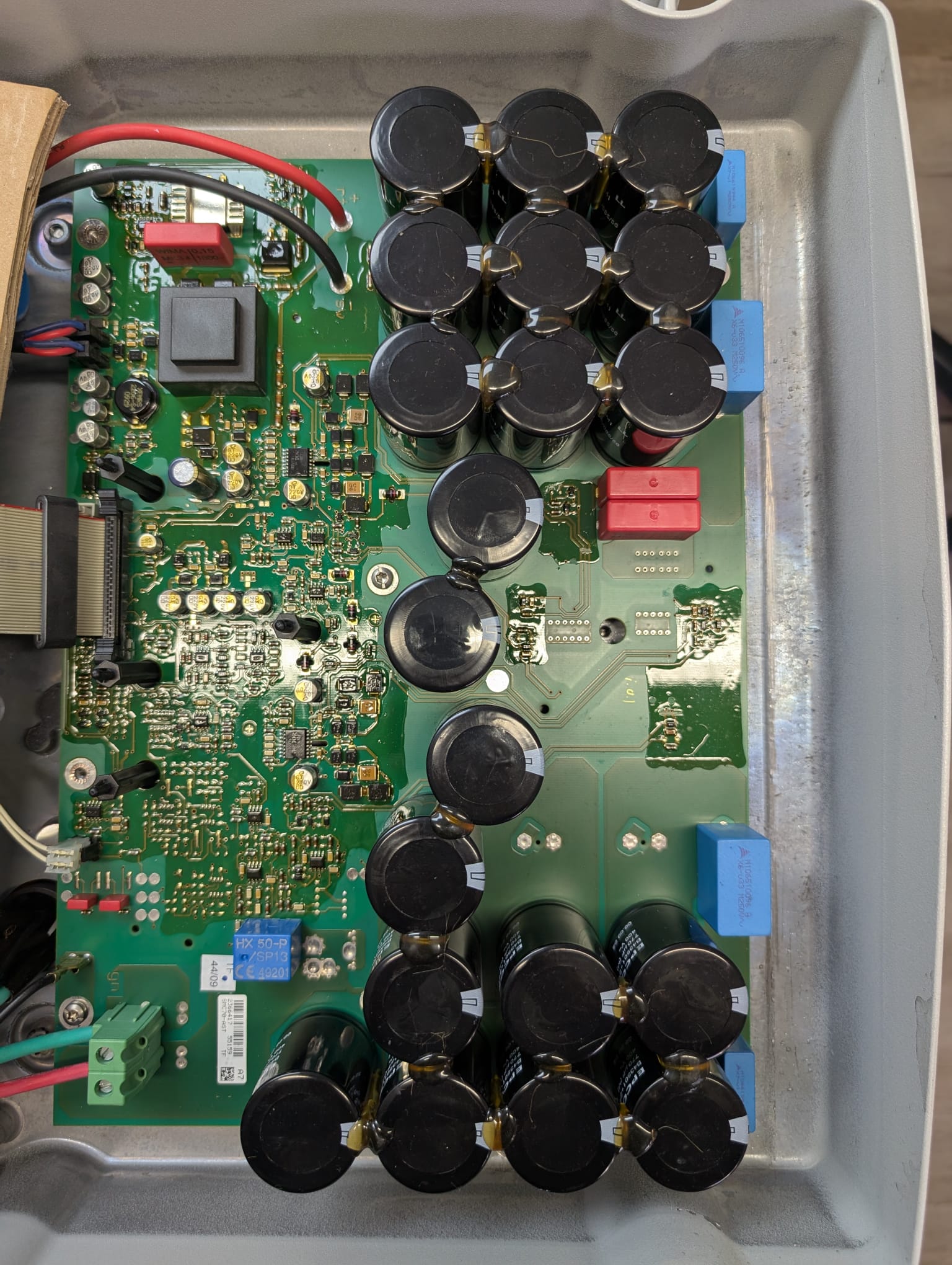

ich bin gerade dabei einen ein phasigen PV Wechselrichter, älteren Baujahrs, von einem Bekannten zu reparieren.
Bei diesem ist das IGBT Modul geknallt und viel im Treiberbereich zerstört. Viel habe ich schon erneuert. Das dachte ich beim Ersten versuch auch, dann ist das Modul gleich wieder geknallt.
Um dies diesmal zu vermeiden, würde ich mir gerne die PWM Signale vorher ansehen.
Da er an seiner Anlage 3 WR dran hat, habe ich mir nun noch einen i.O. zur Referenzmessung abgehangen. Baue ich bei dem i.O. WR das IGBT Modul aus, liefert dieser "Shut Down" als Fehler und speißt auch nicht ein. Der reparierte geht, ohne verbautes Leitungsmodul, vermeintlich ans Netz und in den MPP. Das finde ich schon ein wenig merkwürdig, weswegen ich vermute, dass da noch was im Argen ist.

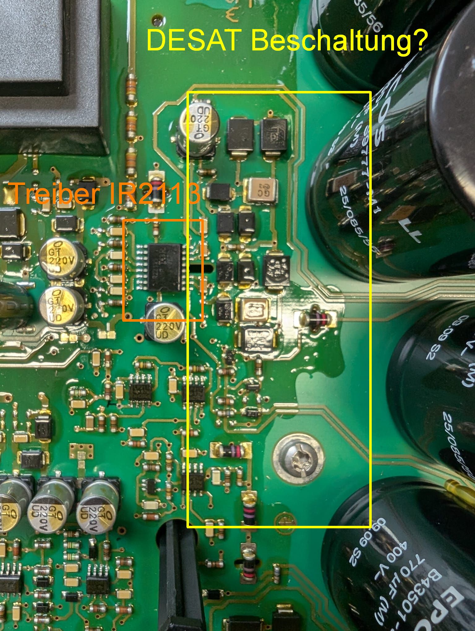

Den i.O. WR würde ich gerne ohne IGBT Modul ans laufen bekommen. Die Frage ist nur, wie erkennt der Wechselrichter, dass kein IGBT Modul drin ist? Der verwendete Treiber ist ein IR2113, welcher recht "dumm" ist. Allerdings hat er einen ShutDown Eingang, welcher auch auf Low ist, wenn der WR den Shutdown Fehler bringt. Den Tempsensor vom Modul habe ich durch einen festen R ersetzt.
Meine Vermutung ist, dass mit den Dioden oberhalb des Treibers eine art diskrete DESAT Schaltung aufgebaut worden ist.
Datenblätter: IGBT Modul: https://www.tme.eu/Document/b1046be2b888139b84f63a111a31d5ce/SKiiP25AC126V1.pdf (Es ist ein 3-phasiges Modul, wovon eine Halbbrücke nicht verwendet wird) Treiber: https://www.infineon.com/assets/row/public/documents/24/49/infineon-ir2110-datasheet-en.pdf
Wie kann ich dem WR nun ein IGBT Modul vorgaukeln? Mittels Widerstände und Spannungsteiler, dass er die halbe PV Spannung am AC Ausgang misst? Das würde ja Symetrierungswiderständen entsprechen und grob auch schon über die Cs passieren.
