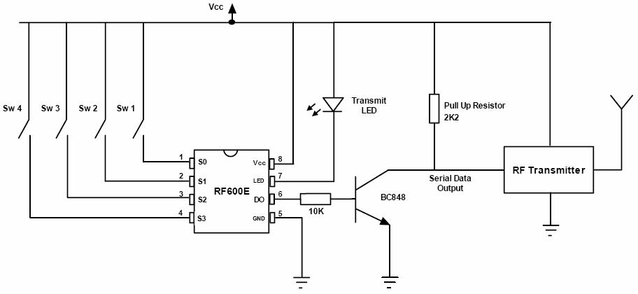

Hey Leute!
Ich will per Funk ein serielles Signal (bzw. ein Zeichen "S")
übertragen. Zur Codierung des Signals verwende ich einen RF600E chip.
Wie muss ich die Eingänge beschalten, um ein serielles Signal zu
übertragen?
Oder kann mit diesem Chip nur ein Binäres Signal übertragen werden?
lg Patrick
PS: im Anhang befindet sich ein Schaltungsbeispiel...

Moin,
nein, der RF600E kann kein serielles Signal übertragen. Er hat nur die 4
Eingänge und kann somit 15 verschiedene Zustände übertragen.
Einfach mal das Datenblatt genau lesen, da steht alles drin :-)
Vielleicht kannst du dir ja das ganze so aufbauen, dass 3 übertragungen
am Ziel eine ganze ergeben. Das gäbe (ohne steuerzeichen usw.): 15 x 15
x 15 das wären dann erstmal genug mögliche Zustände, damit würde es dann
gehen.
