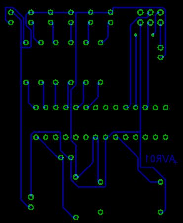

Ich habe Platine belichtet und geätzt. Das Ergebnis ist, na ja...
Mein Chef - ich hab' ihn privat gefragt, ist nur Hobby - sagt ich soll
noch ein paar Dinge ändern.
Die Leiterbahnen soll ich dort wo nicht durchgeführt wird etwas dicker
machen.
Die Löcher in Pads und Vias möchte ich etwas kleiner machen, damit ich
beim Bohren eine bessere Führung habe, hab' aber noch nicht gefunden
wie.
Macht es für das Ätzen Sinn, wenn man grosse Flächen auf der Platine
mit Masseflächen belegt? Macht man das von Hand? Polygone? Schraffur?
Die Pads habe ich schon umgestellt, das Eagle nicht die aus der
Bibliothek nimmt, sondern 'round' stattdessen.
Beim Rest habe ich nix gefunden.
Das momentane Meisterwerk ist im Anhang.
Wer mir also ein paar Tips aus seiner Praxis geben mag, danke.
ciao
   Dirk

Mit Polygon kannst Du ein Rechteck über die gesamte Platine ziehen und
der das Netz GND zuweisen, dann wird eine Massefläche gelegt.
Empfiehlt sich gerade für Privatätzer.
Armin
Gast #37677
normale Leiterbahnen sind mit 16mil schon ok, VCC und Gnd allerdings
solltest du dicker machen (32 oder 40mil).
Komplette Massefläche (polygon): im Prinzip ja, aber nicht immer, hast
du gemischte Schaltungen (analog und digital) solltest du das nicht
tun, sondern getrennte Massen Einführen und die an einem Punkt
verbinden. In manchen Schaltungen ist nach wie vor Sternerdung besser.
Löcher: sollte man in der Tat kleiner machen, bei alten Eagle-Versionen
mit xpad.exe (DOS-Programm mit Parameteraufruf), ab 4.xx kann dazu ein
ULP verwendet werden.
Mit kleineren Bohrungen lässt es leichter bohren und löten.

'Löcher' kleiner machen:
Auf den 'Schraubenschlüssel' klicken -> 'Drill' auswählen -> im
Untermenü den gewünschten Bohrdurchmesser auswählen -> im Layout
nacheinander die Pads/Vias anklicken, deren Bohrdurchmesser geändert
werden soll.
Gruß Tim
Gast #37683
Im Lieferumfang von Eagle ist eine URL enthalten, die in die Bohrungen
kleine Kreise setzt.
Aufruf: Run Drill-Aid [Durchmesser]
Durchmesser ist der Innendurchmesser des Kreises, wird der Parameter
weggelassen, erscheint ein Dialog, der den Durchmesser abfragt.
Sollen die Kreise gelöscht werden, wird nur der Layer 116 sichtbar
gemacht, alle Bohrungen einer Gruppe zugeordnet und gelöscht (rechte
Maustaste).

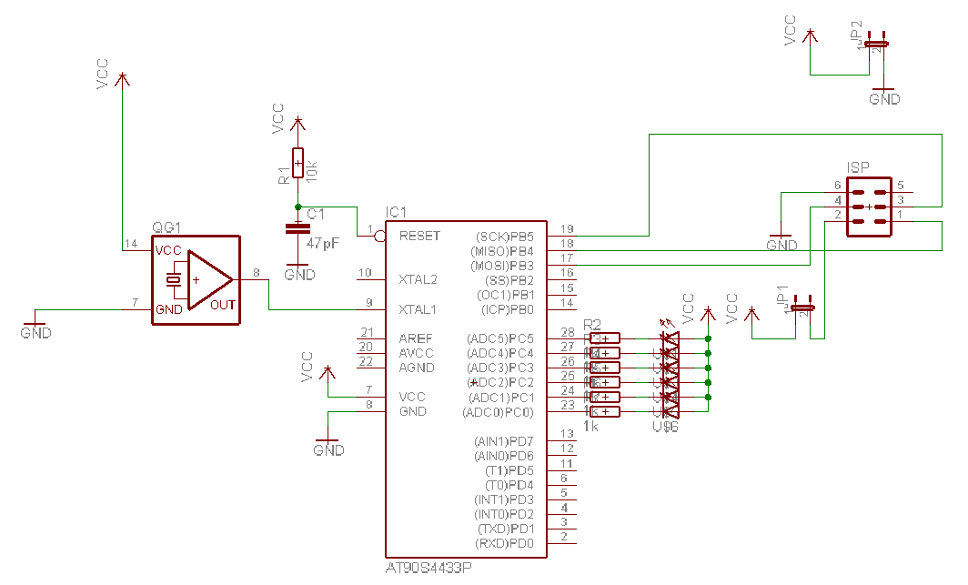

Gast #37684
Hi alle und Danke für die Beiträge.
@Konrad: Willst du mir sagen, dein scharfer Röntgenblick hat dir sofort
verraten, das kein Abblockkondensator drauf ist?
Die Schaltung soll eigentlich nur eine Fingerübung sein, nur ein
bisschen Blinken, ich möchte Platinen ätzen, weil ich mit der
Kupferlackdraht-Technik nicht zurechtkommen, ausserdem soll's hübsch
ausschauen. (Ich hab mal das Schematic angehängt, die Schaltung wird
von einem Batteriepack gespiesen, ohne Regler. Wen soll ein
Abblockkondensator schützen, und wo muss er hin?)
@Steffen: Alles klar. Sieht gut aus, muss halt dann in der Schlussphase
gemacht werden und gelöscht falls sich was verschiebt.
@Tim: Den Befehl hab ich gefunden, Ich seh' aber keine Änderung.
@Armin,  crazy horse: Sollte man versuchen mit der Massefläche wirklich
viel von der freien Fläche zu erschlagen, also bringt das ätztechnisch
wirklich den Vorteil, den ich mir davon erhoffe, nämlich, dass die
Platine schneller fertig geätzt ist und ich die Leiterbahnen nicht so
stark quäle (Unterätzung?)? -
