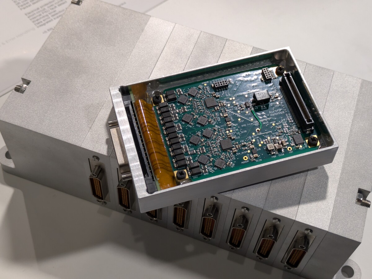

Aurora Avionics – Satellitenavionik im Baukastensystem
Spätestens seit Cubesat und dem New Space-Trend, der Weltraumtechnologie aus preiswerten Bauteilen zusammenzusetzen sucht, gilt, dass Modularität auch im Weltraum König ist. Aurora Avionics bietet ein modulares System an, das das Zusammenstellen des Zentralrechners aus verschiedenen Modulen erlaubt. Für die Konnektivität sorgen Board to Board-Verbinder, während vier durch das Gesamt-Konvolut geführte Bolzen für die Ridigität sorgen.

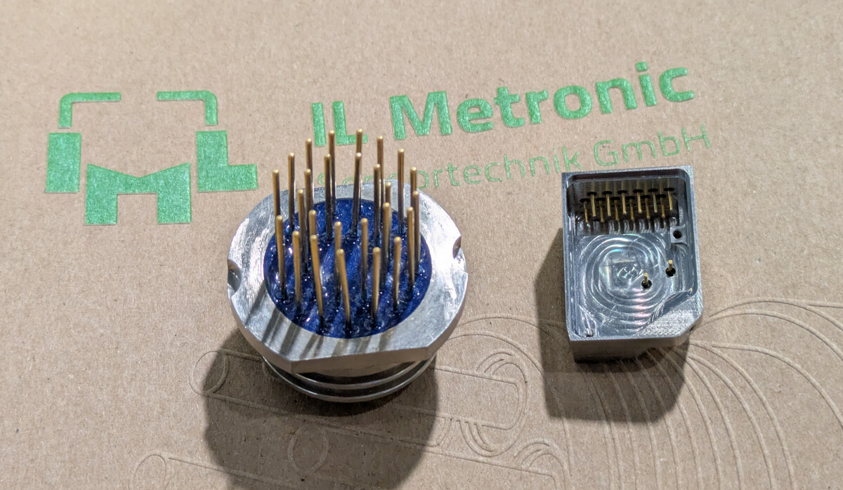

IL Metronic – Mensch im Aspik, äh, Kontakt im Glas
Glasisolatoren erleichtern die Realisierung robuster Steckverbinder. Im Hause IL Metronic ist man auf die Realisierung ebendieser spezialisiert, und offeriert auch zusätzliche Abschirmung mit Epoxydharz.
Besonders interessant ist in diesem Zusammenhang die Art der Realisierung. Da Metall sich bei Erwärmung stärker ausdehnt als Glas, wandern Glasperle und Metall in einen Ofen – die Zusammenfügung erfolgt laut Standpersonal im erwärmten Zustand...

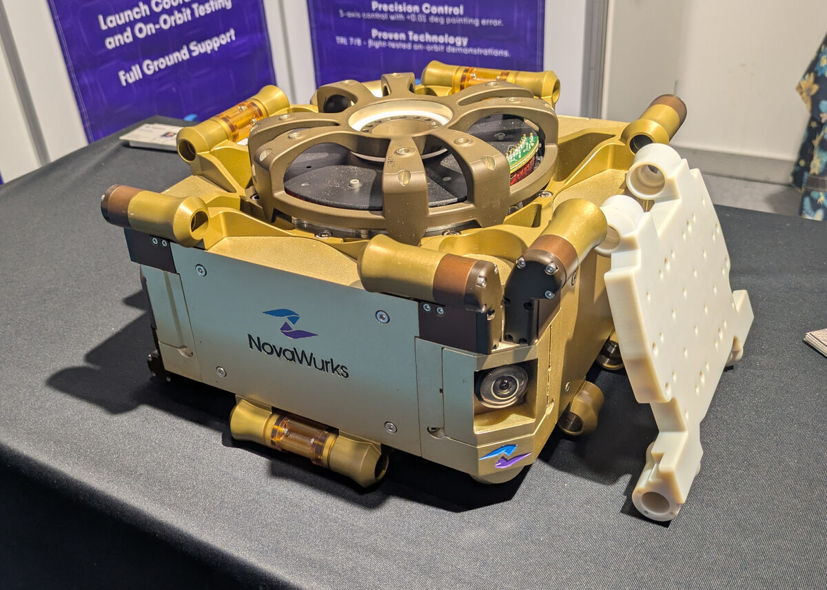

NovaWurks – Satelliten-Energieversorgung im Baukastenprinzip
Satelliten beziehen ihre Energie im Allgemeinen aus Solarzellen. NovaWurks – dies ist kein Tippfehler – offeriert nun das in der Abbildung gezeigte Baukastensystem. Jeder Block kann dabei bis zu 500 Watt an Solarzellen verwalten; die weißen Adapter erlauben das Anschließen beliebiger Nutzlastkomponenten an das Restsystem.

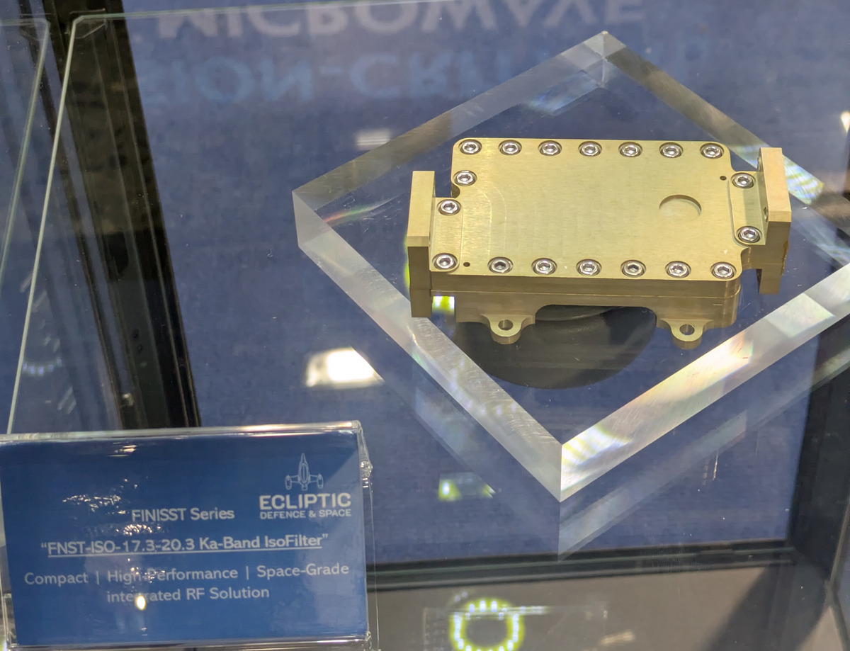

Splitter, Combiner und andere Komponenten aus dem RF-Bereich spielen naturgemäß auch im Weltraum eine tragende Rolle. Verschiedene Unternehmen bieten entweder schlüsselfertige oder halbfertige Komponenten an. Klassische RF-Elemente für den Weltraumeinsatz bekommt man beispielsweise Ecliptic Defense. Die Produkte decken dabei verschiedenste gerne verwendete Bänder ab.

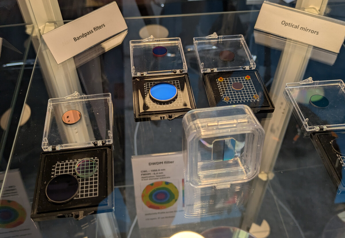

Im Hause I-Photonics bietet man sowohl die Lohnfertigung von technischen Gläsern mit bestimmten Beschichtungen als auch Beschichtungsmaschinen an. Interessant war das Gespräch mit dem diensthabenden Verkaufsingenieur: er wies darauf hin, dass Nutzer ihre optischen Filter allzu oft ohne Berücksichtigung der realen Fertigbarkeit zusammenstellen.

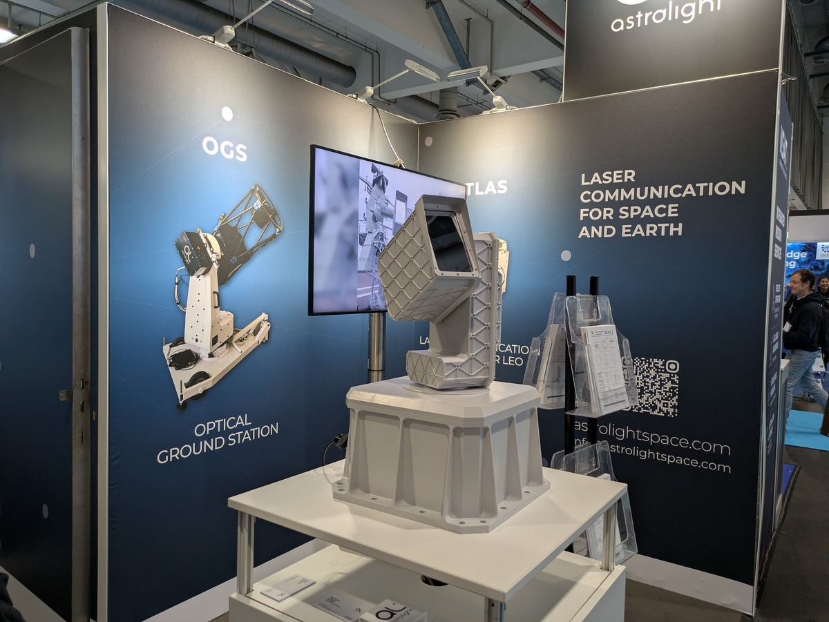

astralight: Laser bis zum Horizont
Optische Verbindungen funktionieren auch ohne Glasfaser. Im Hause astralight verwendet man verschiedene “stabilisierte” Kommunikationsinterfaces, beispielsweise für Schiffe. Das hier gezeigte System erreicht dabei eine Reichweite “bis zum Horizont”, und ist mit Geschwindigkeiten im Bereich 1 Gigabit durchaus leistungsstark.

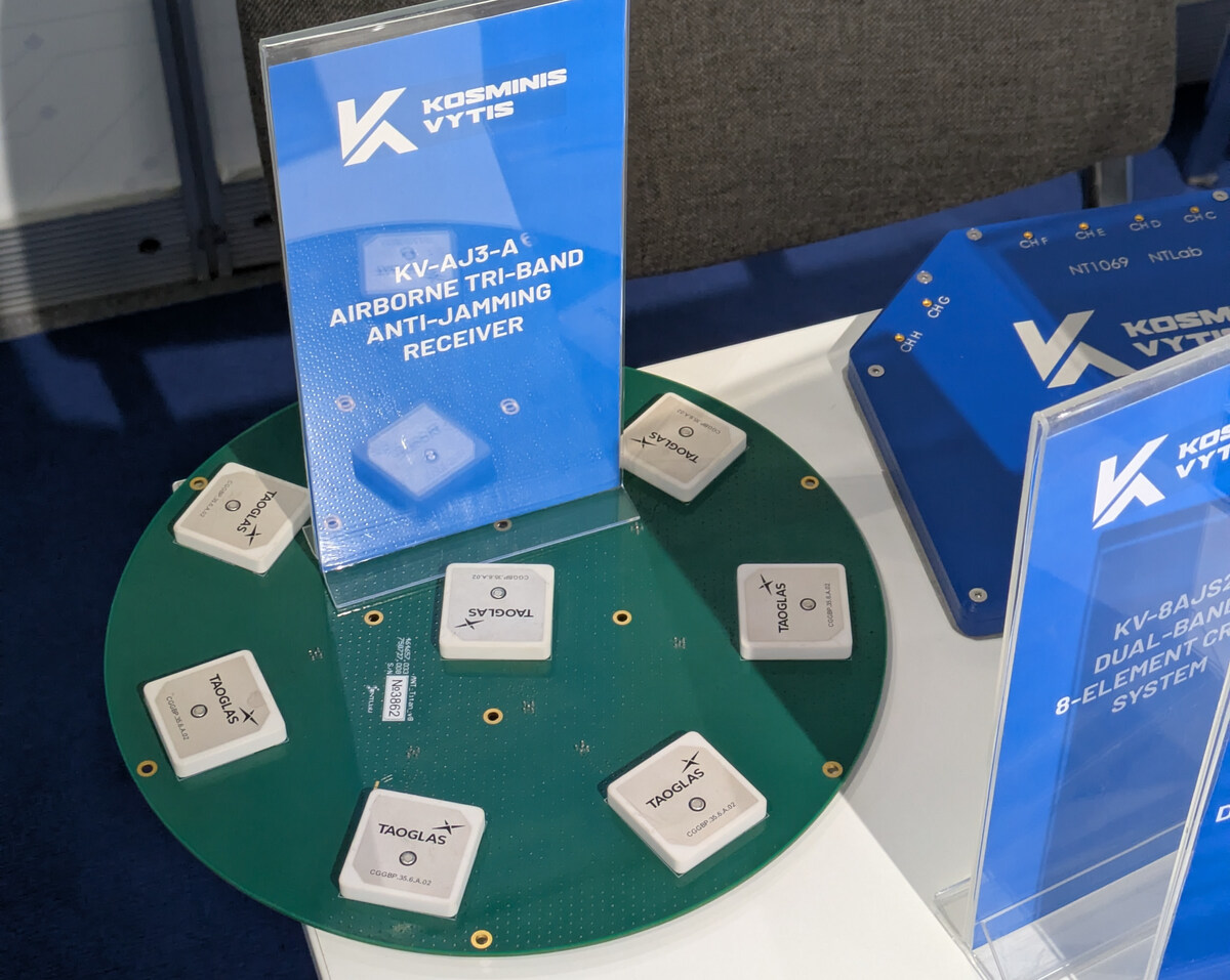

Kosminis Vytis – mit direktiver Antenne gegen Störungen im Drohnenbereich
Wo Drohnen sind, sind Störmaßnahmen nicht weit. Kosminis Vytis setzt auf Empfänger, die durch direktive Antennenkonfiguration den am wenigsten störbelasteten Pfad zwischen Fluggerät und Bodenstation finden können.

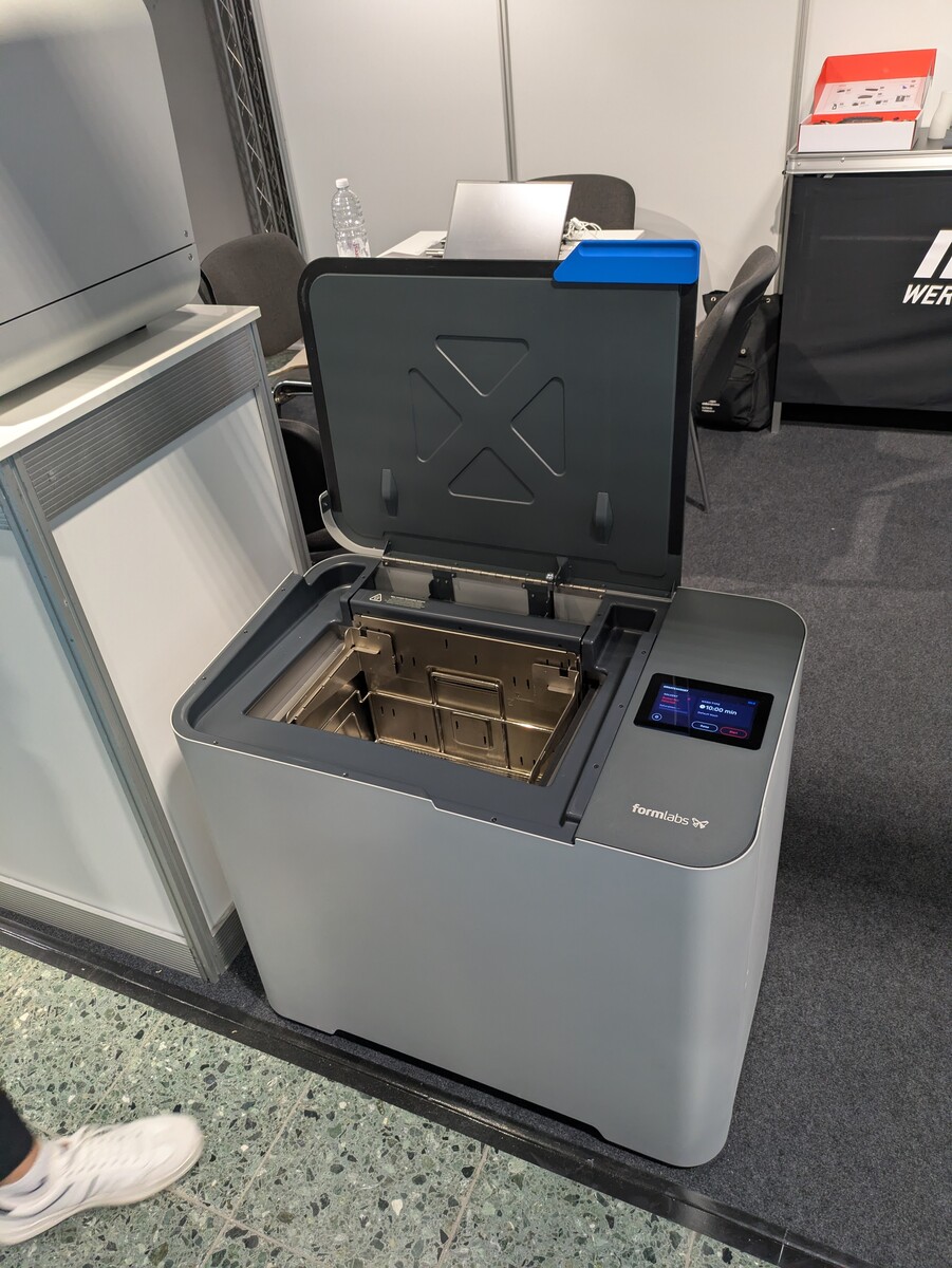

Additive Fertigung spielt in Sachen Weltraumforschung eine wichtige Rolle. FormLabs – vertreten durch Distributor 3D-Werk – stellte verschiedene Modelle vor. Der Einstiegspreis für SLA liegt dabei bei 20k, während die SLS-Systeme ab rund 60k zu haben sind.

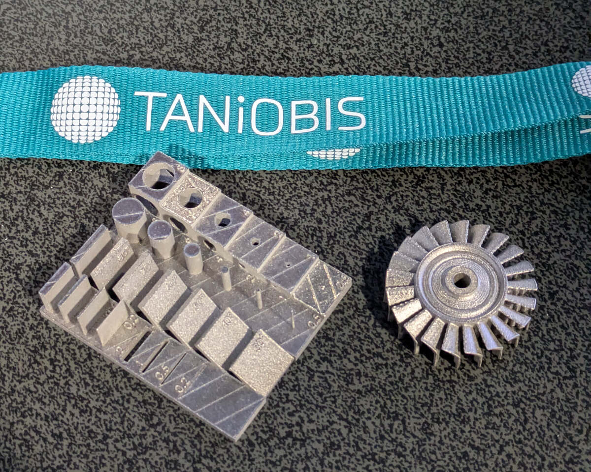

Wer einen SLS-3D-Drucker mit mehr als rund 200W Leistung mitbringt, bekommt am Stand von TANIOBIS verschiedene Metallpulver angeboten. Hervorzuheben ist der für diese Materialart geringe Einstiegspreis: Tantalpulver kostet rund 1000EUR pro Kilogramm.

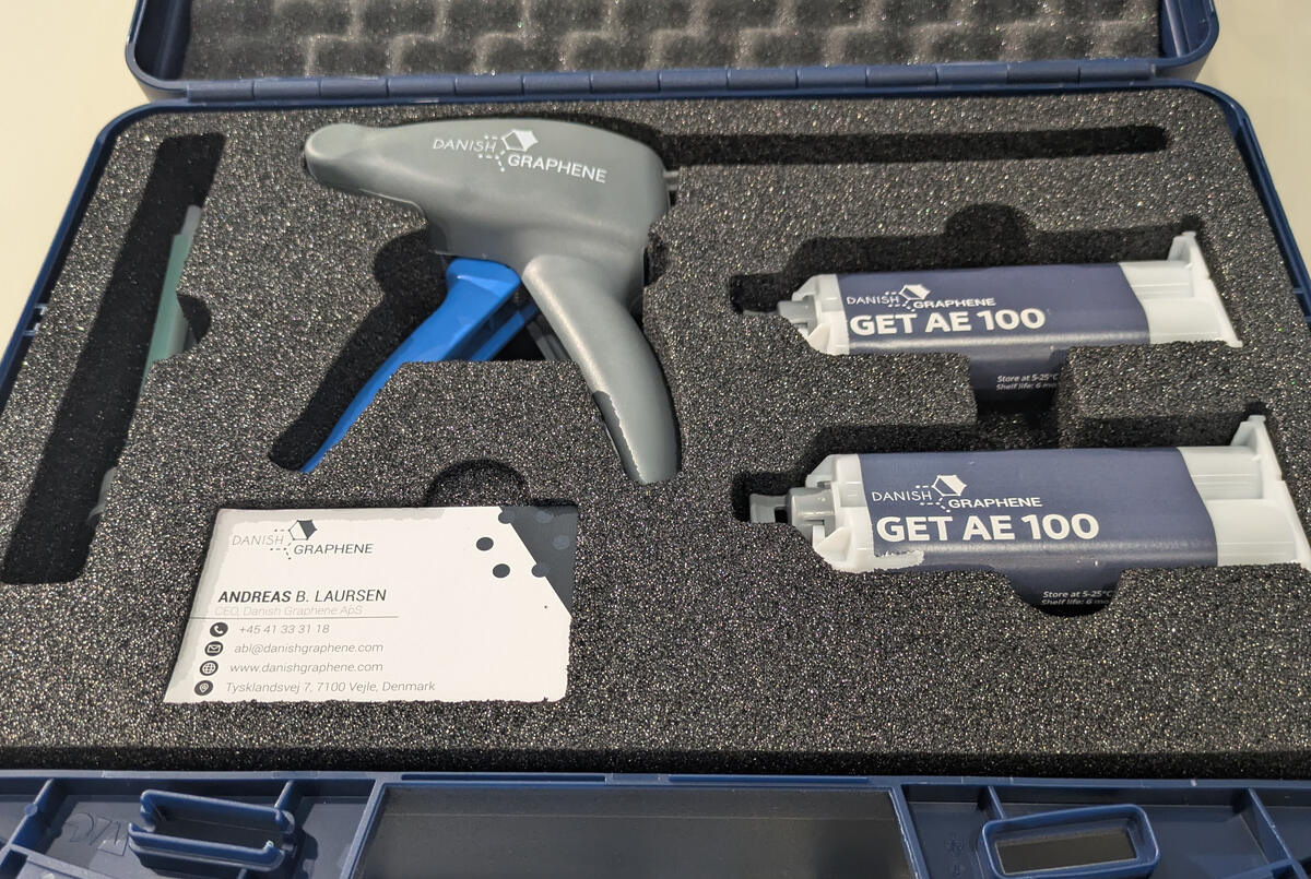

Danish Graphene offeriert verschiedene auf Graphitbasis erzeugte Pasten und Klebstoffe, die sich auf die Wärmeableitung spezialisiert haben. Obwohl das Unternehmen derzeit noch im Aufbau ist, hat man bereits einige beeindruckende Design Wins im Weltraumbereich vorzuweisen.

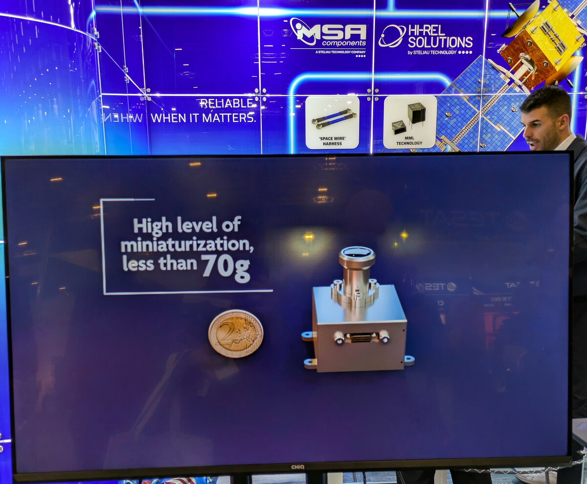

3DPlus – neue Kamera für Weltraumanwendungen
3DPlus – das Unternehmen bietet unter Anderem strahlungsfeste Speicher und Prozessorkomplexe an – arbeitet man an der Mineaturisierung der hauseigenen Kameraprodukte. Neuestes Offert ist die in der Abbildung gezeigte Asteria, die nur 70 Gramm wiegt, SpaceWire unterstützt und verschiedene Bildverarbeitungsprozesse direkt durchführen kann.

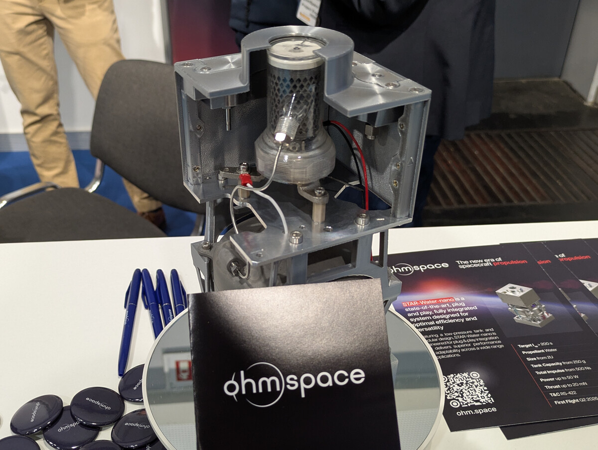

OhmSpace – Resistojet hoher Effizienz
Das Erzeugen von “Kräften” im Weltall ist eine durchaus interessante, aber wichtige Aufgabe – Satellit und Co können sich nun mal nicht levitieren. Resistojets erwärmen Treibstoffe (hier Wasser), um die Vergasung zur Erzeugung eines Kraftvektors heranzuziehen.
Diese per se bekannte Technologie wurde bei OhmSpace durch eine 3D-gedruckte Düse aufgewertet. Lohn davon ist eine höhere Effizienz und ein stärkerer Triebstrahl.

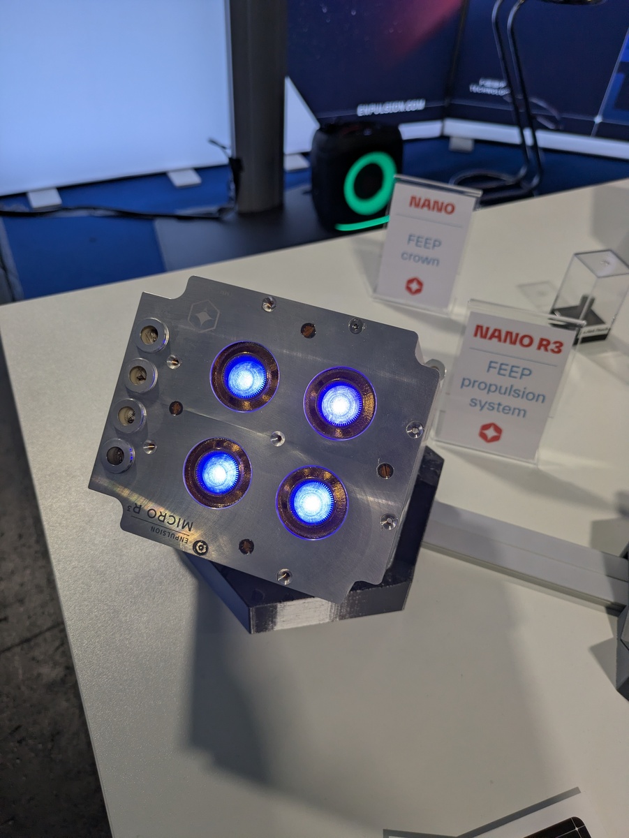

Enpulsion – FEEP-Antriebe
Unter dem Schlagwort Field Emission Electric Propulsion - kurz FEEP – verbirgt sich eine auf Indiumatomen basierende Technologie, die sich ebenfalls auf das Vektorieren von Satelliten spezalisiert hat.

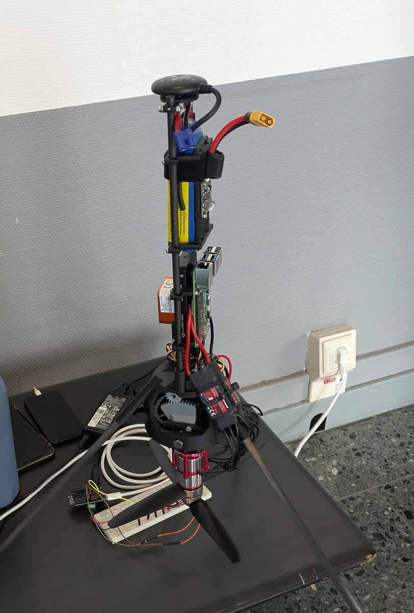

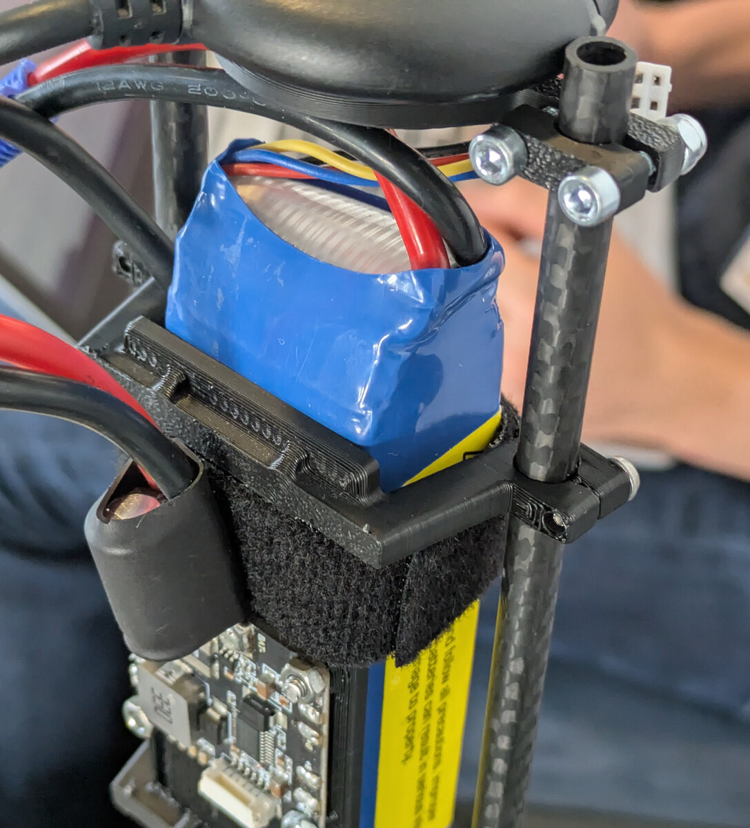

Im Bereich der studentischen Arbeiten sticht ein Testsystem hervor: der “Tailsitter” ist nicht nur aufgrund seiner Ähnlichkeiten zur Convair POGO, sondern auch aufgrund seines Aufbaus interessant. Das Fluggerät besteht – wie in einer der Abbildungen gezeigt – aus Carbonrohren, an denen verschiedene 3D-gedruckte Elemente montiert sind. Als Hauptsteuerrechner dient übrigens ein Raspberry Pi, dessen (sehenswerte) Befestigung unter https://youtube.com/shorts/FxaLvQKcBaU in Videoform zu sehen ist.

Aber wieso habe ich nur den Eindruck, dass der nirgends angeschlossen
ist?

Danke dir. Annette und ich haben den Kommandanten beim Umbauen des
Fahrzeugs erwischt. Wir wurden auf ihn aufmerksam, weil die Steuerung
der Rotoren im halb toten Zustand zuckte und uns deshalb auffiel...hätte
das Vehikelchen funktioniert, so hätten wir es übersehen...

Der Hauptsteuerrechner ist hier nicht der Raspberry Pi, sondern der
Pixhawk Cube Orange(+) ->
https://ardupilot.org/copter/docs/common-thecubeorange-overview.html
Der Raspberry dient als Companion Computer für High-Level Aufgaben.
