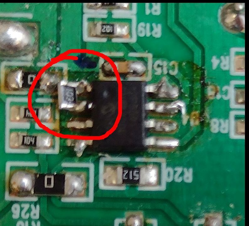

Fehler: LED-Leuchte mit 2 LED-Modulen (Spot und Flood) reagiert auf gar nichts.
Dieser Fehler war auch schon in diesem Beitrag beschrieben: Beitrag "Reparaturanleitung aufladbares LED Nachtlicht mit Taschenlampe und Notlichtfunktion"

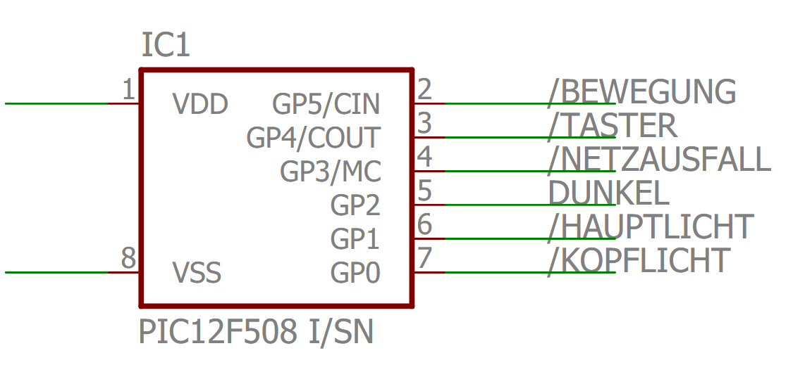

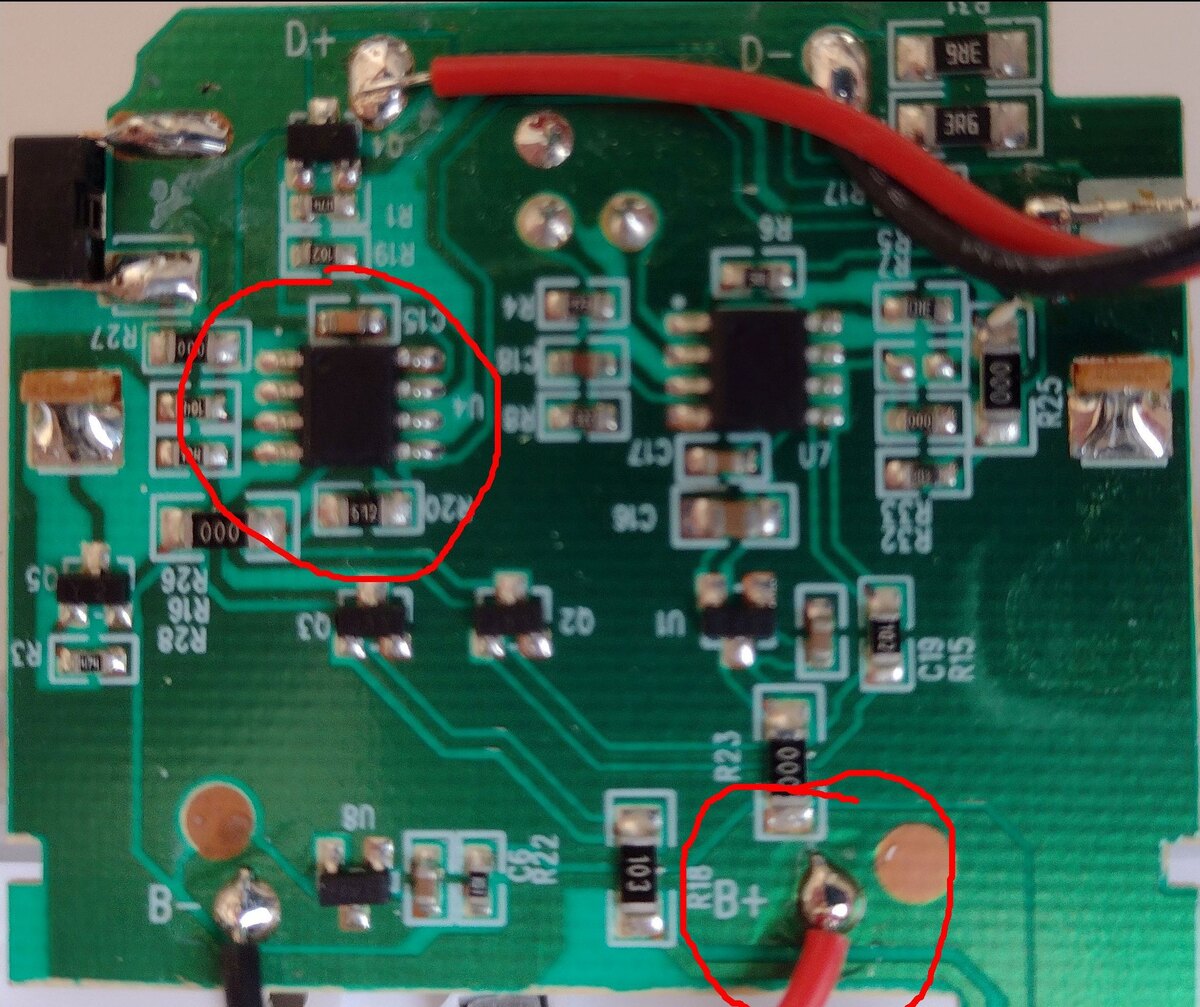

In unserem Repaircafe tauchen immer wieder mal Leuchten mit diesem Fehler auf. Der Vorschlag, den Akku kurzeitig abzuklemmen, hat den Fehler leider nie behoben. Die Überprüfung aller Komponenten ergab, das alles normal arbeitet, nur der im Bild pcb_original.jpg links markierte Baustein zeigte keine Reaktion. Der Baustein ist nicht bedruckt oder die Bedruckung ist entfernt. Da an Pin 1 die Versorgungsspannung von 3,6V und an Pin 8 GND anliegt, lag es nahe, den defekten Baustein durch einen PIC zu ersetzen. Anschlussbelegung siehe PinAssignment.png. Ich habe einen PIC 12F509 verwendet, für die aktuelle Software reicht aber auch ein 12F508. Der defekte Baustein kann 1:1 ersetzt werden, lediglich zwischen Pin1 und Pin2 ist ein externer pullup-Widerstand von 1k erforderlich, siehe pcb_modified.jpg. Vor Beginn der Arbeiten unbedingt den Akku abklemmen!!!
Hex-file zur Programmierung: Nachtlicht.X.hex
Quellcode: nachtlicht.c
Die Software ist kein Versuch, das Originalverhalten nachzustellen.
Mit dem Taster schaltet man das Licht zwischen den Zuständen flood, head und off um. Dafür den Taster 0.5 sec drücken. In der Ladeschale wird bei Erkennung von Dunkelheit und Bewegung das Licht entsprechend dem gewählten Zustand für 30s eingeschaltet. Jede Bewegungserkennung innerhalb dieser Zeit, setzt den Timer wieder auf 30s. Außerhalb der Ladeschale oder bei Netzausfall wird das Licht dauerhaft in den gewählten Zustand geschaltet.

Ich habe einige dieser Nachtlichter in Gebrauch und nach ein paar Jahren sind drei davon gestorben (identisches Fehlerbild). Mit den neuen PICs funktionieren die Nachtlichter wieder einwandfrei. Danke noch mal an Joachim, der mir die PICs geflasht hat!
