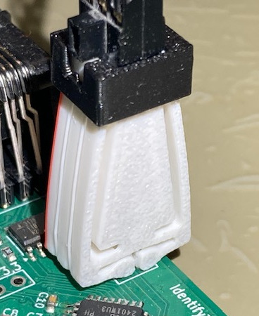

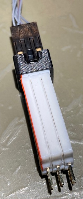

Es gab hier ja schon etliche Ideen, wie man den Programmieranschluss auf einer Platine realisieren kann. Der Klassiker ist die eingelötete 3x2-Pin Stiftleiste, etwas exzessiver der Wannenstecker. Viele haben für Ihre Platinen Adapter mit Pogo-Pins gebastelt. Es gibt auch die Idee, die Anschlüsse an die Platinenkante zu bringen und dort mit einem Edge-Connector oder einer "Klammer" anzuschließen. Tag-Connect ist eine kommerzielle Lösung für das Problem, mit der ich mich aber aufgrund des Preises und der benötigten Platinenfläche nicht anfreunden konnte.

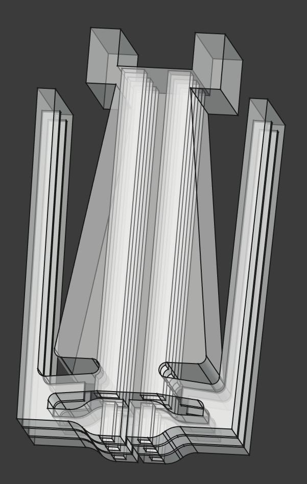

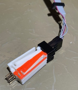

In diesem Post möchte ich meine Lösung vorstellen, die beim Platinenlayout die durchkontaktierte 3x2-Stiftleiste (im 100mil-Raster) beibehält, die aber nicht bestückt werden muss. Der Clip besteht aus zwei 3poligen 38mm-Stapelleisten und einer 3D-gedruckten Hebelmechanik (Compliant Mechanism). Wenn man die seitlichen Flügel des Clips im hinteren Bereich zusammengedrückt, dann werden die Kontaktstifte vorne nach außen gezogen. Das gibt sicheren Kontakt und hält den Clip fest. Mit einem zweiten Druckteil können die Flügel fixiert werden, so dass man wieder beide Hände frei hat.
Die Bilder sollten es eigentlich ausreichend erklären.
Zum Nachbau: ich habe in Standardeinstellungen gedruckt (PLA, 0,4mm Düse, 0,2mm Layerhöhe). Der Clip wird liegend gedruckt. Ich habe mit einem Messer nachgearbeitet damit sich jeder Pin einzeln bewegen kann. Bei den Stapelleisten muss man an einer Seite das Plastik entfernen und dann von hinten vorsichtig ganz in den Clip einstecken. Besonders im vorderen Teil, wo es schwer geht, muss man etwas aufpassen.
